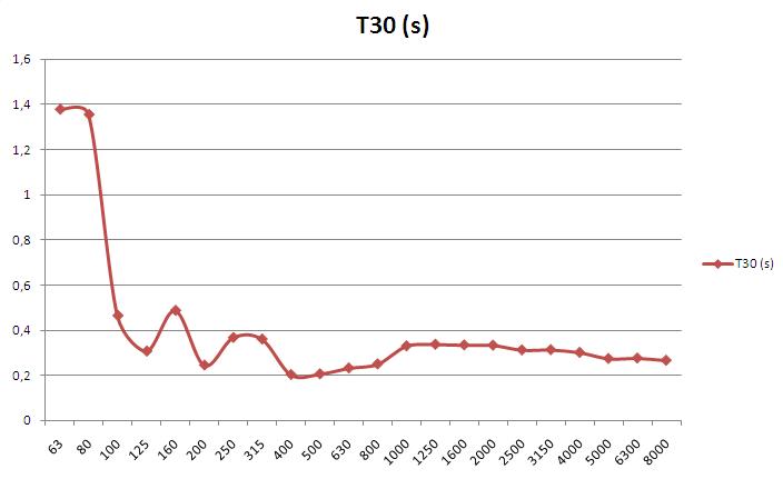

PríspevokZaslal: St január 19, 2011 12:05:49    Predmet: meranie T30 Odpovedať s citátom
meranie T30
bum mezdi repro, mic na posluchovom mieste vyska 1m otoceny dozadu
este som zabudol ze pri merani som mal nastavene 1/3 oktavy, pri 1/1 to bolo ovela rovnejsie.
