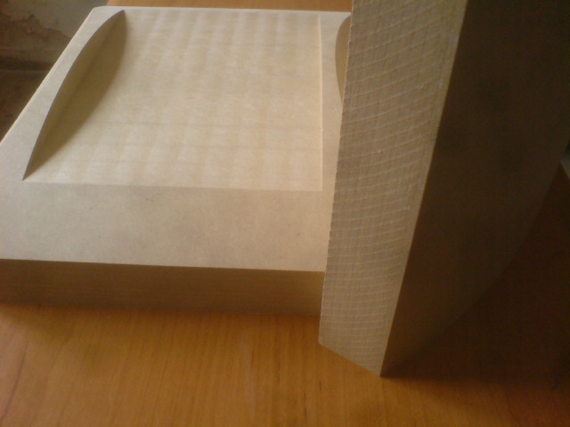

Zdravím pánové,
nabízím půlkulatý sendwič z MDF ke stavbě reprosoustav v různých tloušťkách. Rozměry forem šírka x výška - max380mm x 1050mm. Radius R435, R550, R777
cena za kus o rozměru 350 x 1000 o tloušťce 22mm by byla 340kč
Dávám to sem protože budu několik kusů dělat a pokud by měl někdo zájem, není problem toho nadělat víc.
Je to možnost pro ty zdatnější, které DIY konstrukce baví a chtějí něco jiného.

Já jsem strojař, ale toto si vůbec nedovedu představit . Nebylo by foto či výkres?

Zaslal: Št január 27, 2011 21:09:54 Predmet: |
Tohle je 35mm silná ohnutá deska, která poslouží jako 'sedlo' podstavec dvoupásmovým sloupkům.

Pěkná práce. Škoda, že už bedny mám, tohle se mi líbí.
