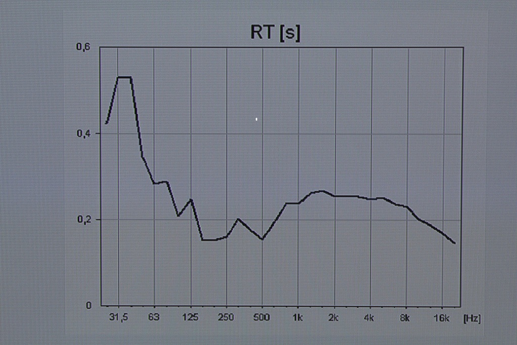

měření dozvuku poslechové místnosti s upravami stropu a šikminy a podlahy a stěny pod šikminou po konzultaci pana Sýkory další měření budu po dokončení kmit.panel.Podle návrhu pana Sýkory
 Filesize:  249.98 KB
 Viewed:  713 Time(s)

ZbynekB: Hezké fotky, ale přiznám se, že si myslím, že bez grafu před a po to nemá valnou informační hodnotu.

To je ale úplně jiný graf, že? Zbyněk uvádí měření doby dozvuku (reverberation time).

Ano Zbyněk uvádí Reverbation Time.
Já tady ukazuji zatím něco jako relativní útlumové funkce rezonátorů.
