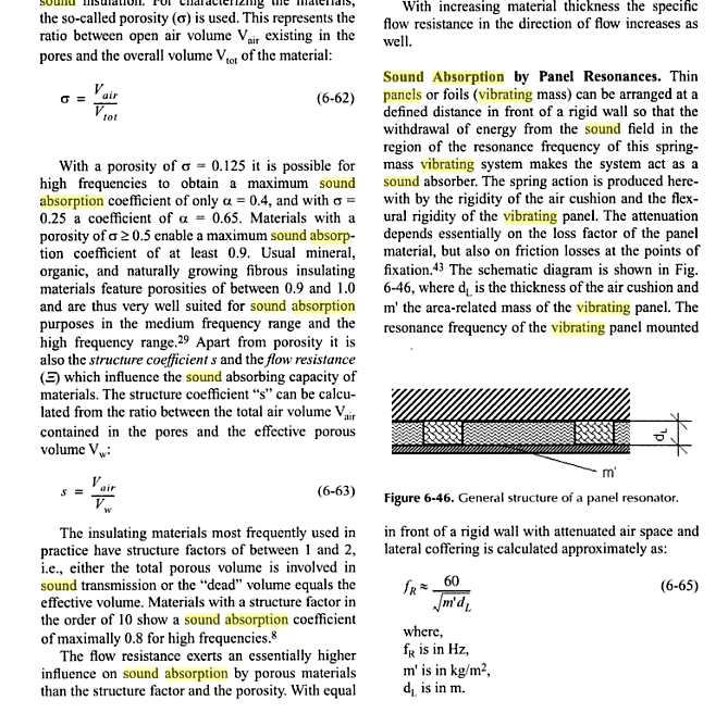

Tohle už tu asi bylo, že:

PMA: Ano, tohle píšou všude a přitom to vůbec neplatí. Jsou to všechno s prominutím jenom všeobecné kecy, jak by to mohlo fungovat, kdyby neexistovalo 10 dominantních jevů.
_________________ http://vmaudio.cz/ |
Návrat hore |
PMA Pavel Macura
Založený: 18 január 2007 Príspevky: 20462
Zaslal: Pi jún 03, 2011 17:10:02 Predmet: |
Pak je na tobě vytvořit fungující teorii.

check napísal: | Já ti můžu říct, že poddajnost okrajů není dostatečná ani při montáži na měkkou gumu jako závěs. Zkrátka se to pořád a stále chová jako ohybový mód a nelze se toho zbavit.
Jestli je mód kolmý nebo ne, na tom nezáleží. |
Špatně jsi mě pochopil. Chyběla čárka ve větě: U módů, které jsou kolmé ke stěně, ... Všechny módy jsou kolmé k hranici objemu.
Co se myslí ohybovým módem? že se panel prohýbá? Utlumit vlastní rezonace panelu není nic složitého, tak v čem je problém?
Jednu věc na tobě nepochopím. To sebevědomí tvrdit o něčem, že to vůbec neplatí. Ani na vteřinu nepřemýšlíš, že by chyba mohla být na tvé straně.
opa: je prakticky jedno z čeho to je. O tuhosti prvku ze kterého to je vyrobeno to není. SDK je prostě jen praktický, levný a dostupný. Nezasekávej se jako check na podružnosti vlastních rezonancí panelu.

Já bych rezonance poddajnost/hmotnost strašně rád dosáhnul, ale z 30ti kusů různých rezonátorů, které jsem postavil a změřil často několika různými metodami, se mi nic takového nepodařilo.
Nějaké sandwiche jsou ještě v plánu, ale nevěřím tomu. Cíle - rezonance na/pod 42Hz - se už podařilo dosáhnout ohybovým módem.
Mě zase baví, jak sebevědomě tvrdíš, jaká to není brnkačka. Ale aspoň se mnou někdo rozumně diskutuje na dané téma.

Co jsi tím chtěl říci? Kde se nacházejí maxima tlaku trojrozměrné kamenné jeskyně je nám všem jasné.Pro skutečnou místnost jsem to už z menší části měřil - nechová se to přesně podle té trojrozměrné kamenné jeskyně - bohudík.
Časově proměnným tlakem myslíš co? Asi nemáš na mysli atmosférický.
Aby bylo jasno, podle tebe tlumí panel prohybem v širokém (půl až celá oktáva) spektru frekvencí nebo jenom na rezonancích (ať už ohybových nebo hmotnost/poddajnost)?

Psal jsem to pro opa. Domnívám se, že mu to tak jasné není, když se tak na to ptá. Pochopitelně, že v reálné místnosti to nejde naměřit, protože místnosti nejsou akusticky symetrické, nejsou pravoúhlé a hranice nemají pouze reálnou složku impedance.
check napísal: | Časově proměnným tlakem myslíš co? Asi nemáš na mysli atmosférický. |
Myslím tím okamžitý tlak.
check napísal: | Aby bylo jasno, podle tebe tlumí panel prohybem v širokém (půl až celá oktáva) spektru frekvencí nebo jenom na rezonancích (ať už ohybových nebo hmotnost/poddajnost)? |
Je to složené z průhybu ve směru kolmém a z průhybů jak se panel vlní. Podle toho jaký okamžitý tlak na panel působí.
Maximum účinku je okolo rezonancí. Jde o to použít panel, který má rezonance nějakým způsobem tlumené, a proto s širším BW. Proto jednovrstvé konstrukce z tvrdého materiálu (plech, sololit, překližka a co já vím co jsi ještě zkoušel) mají rezonance ostré a odebírají energii módu v úzkém pásmu. Nevím jestli jsi zkoušel lino nebo asfaltovou lepenku, neměly by ji mít tak ostrou stejně jako proklamovaný sendvič.
