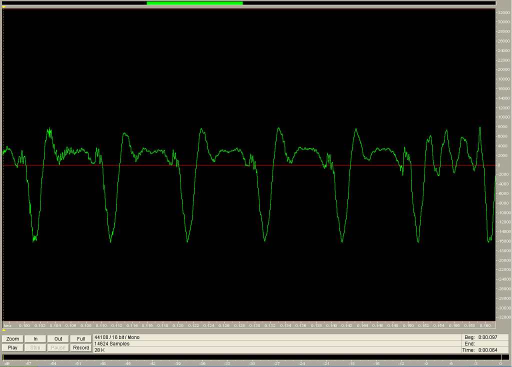

 Filesize:  17.37 KB
 Viewed:  348 Time(s)
Príspevky: 19663
PríspevokZaslal: Št september 01, 2011 15:06:02    Predmet: Odpovedať s citátom
Rozdíl, poměrně zásadní, je v tom, že jak jednotlivý sinusový kmitočet, tak CCIF IMD, tak SMPTE IMD jsou vesměs symetrické signály s konstantní průměrnou či efektivní hodnotou.
Hudební signál, naproti tomu, sice má nulovou stejnosměrnou složku přes delší časový úsek, ale může být značně asymetrický (plochy shodné ale amplitudy + a - úseků velmi odlišné), a jeho efektivní hodnota se v čase velmi liší - pokud neposloucháme zkomprimované techno.

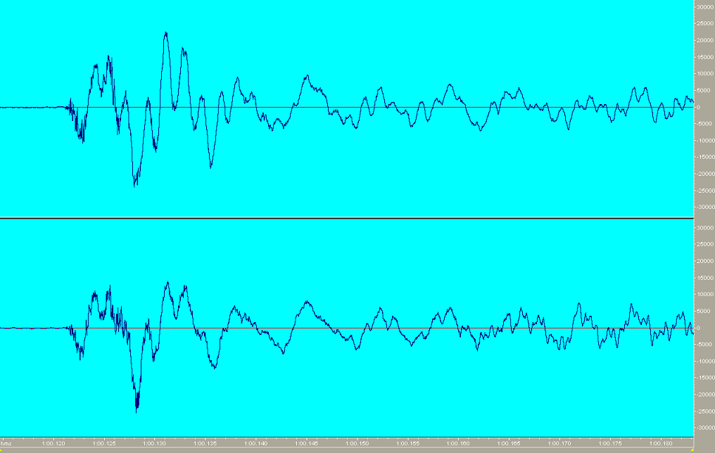

 Filesize:  83.07 KB
 Viewed:  368 Time(s)

Ještě jasnější:
 Filesize:  76.9 KB
 Viewed:  366 Time(s)
