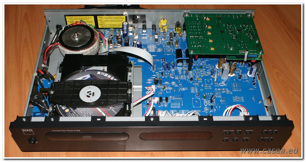

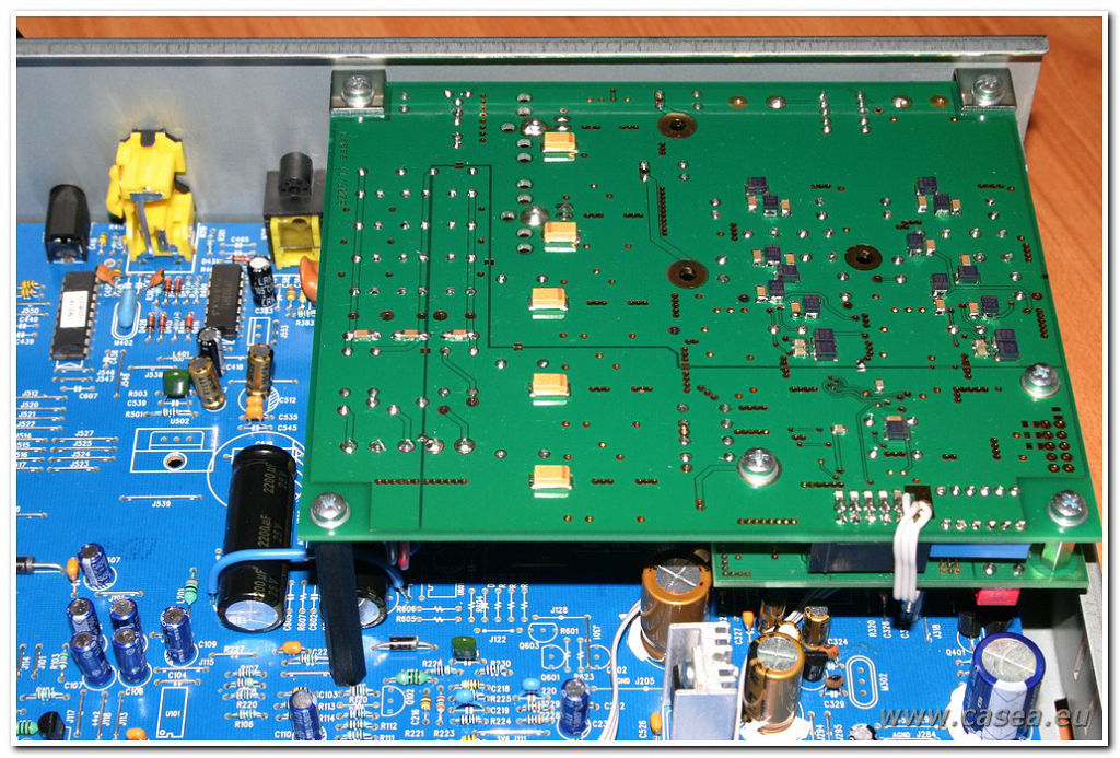

sľúbené foto modifikácie CASEA a porovnanie merania pred a po...

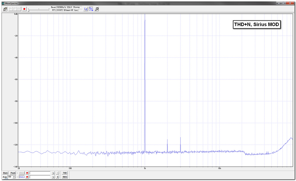

... a merania

Pripájam aj merania Dispre 2 v4. Merania som robil na karte ESI Juli@ so softvérom RightMark Audio Analyzer 6.2.3

Malá rada, pokud máš možnost měřit kartou Juli, vhodnější sw je Arta nebo SpectraLab.

Karta bola len zapožičaná, prehľad veľmi nemám, takže som siahol po prvom free sw, na ktorý boli celkom dobré odozvy. Vďaka za radu, mrknem na to. V tejto oblasti som úplný laik, ale predpokladám, že takto kartou merať výstup výkonového zosilňovača asi nepôjde. Môžete ma nasmerovať, kde by som sa o týchto postupoch mohol dozvedieť viac? Zaujímalo by ma tiež, či sa dá plne nahradiť osciloskop ako zariadenie takouto kombináciou SW+zvuková karta (čo je predpokladám blbosť, lebo by sa už asi nevyrábali).

Jestli to byl první nástřel, tak je to vynikající výsledek z pohledu metodiky měření. Výkonový zesilovač lze měřit úplně stejně, ale na jeho výstup je nutné doplnit odporový dělič cca 1:10 až 1:50, podle měřené výstupní úrovně. A je potřeba se vyhnout jakýmkoliv zemním smyčkám v loopback metodě (při měření výkonového zesilovače), jinak je to kontaminované síťovými produkty. Víc můžeme probrat v e-mailu.

Ďakujem za ochotu, stiahol som si manuál pre Artu, ktorú doporučil OPA a vidím, že je obsiahly a teda je čo študovať Smile. Osvojím si najprv túto teóriu, aby som Vás neotravoval laickými dotazmi a mohol sa tak pohnúť rýchlejšie ďalej...

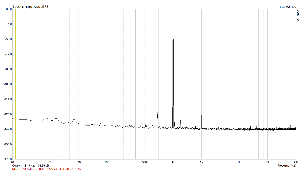

Ešte ako zaujímavosť prikladám výsledok loopback testu karty. Robil som ho najprv s Van den Hul M. C. D300 MKIII (cca. 25EUR/pár) a potom s XLO Reference 3-1 (cca. 250 EUR/pár). Keďže dnes už väčšine marketingu okolo HIFI a hlavne okolo káblov proste neverím, toto meranie bolo aspoň aká-taká satisfakcia za tie vyhodené peniaze...
Inak XLO Ultra 1 za cca. 100 EUR/pár meral rovnako ako ten Reference 3-1, čo ma už až tak nepotešilo.

Ako je vidieť, tieto výsledky sú horšie ako so zaradeným Dispre (výsledky o pár príspevkov vyššie). Je to tým, že to boli moje prvé merania ešte pred Dispre a to som sa ešte viac-menej zoznamoval s vlastnosťami RMAA. Neskôr som zistil, že Sampling mode bol pri porovnávaní káblov nastavený na nižší ako 24/96, a tým degradoval výsledné parametre (porovnanie s vyšším Sampling mode som už potom neopakoval). Čo je ale podstatné, obe merania v porovnaní boli robené s rovnakým Sampling mode, a teda nestratila sa výpovedná hodnota. Prikladám aj meranie, ktoré som potom urobil dodatočne v 24/96 s káblom XLO Reference 3-1 (len loopback karty).

Kabel by neměl mít nelineární zkreslení (THD, IMD). Možná vliv rušení, velká délka smyčky?
Co se týče zlepšení po zařazení předzesilovače, tak se s tím také setkávám. Může to být buzením vstupu karty z nízké výstupní impedance předzesilovače. Pokud se zlepší odstupy, může to být použitím kratších propojovacích kabelů, než v případě loopbacku, nebo opět buzením z nízké impedance.

Káble boli všetko 0,5m. Nakoniec sa ale celkovo výsledok zhoršil po zaradení Dispre (viď. posledný príspevok loopbacku karty, keď som už mal Sampling mode nastavený na 24/96).

Áno Smile, inak som bol naozaj prekvapený, že karte samotnej už nezostáva veľa "rezervy" a že sa viac menej s Dispre dostávam na hranicu, kedy sú ešte jeho parametre touto kartou merateľné. Zrejme to súvisí aj s použítým PC, v ktorom je karta inštalovaná. Keďže rozmýšľam o jej zakúpení, v tejto súvislosti ma napadá, či neviete kde sú jej reálne hranice, teda, či sa ten loopback test v mojom prípade priblížil deklarovaným parametrom, alebo by sa dalo niečo ešte zlepšiť na strane PC?

S JFET verzí by to mělo být úplně na dorazu, nebo neměřitelné.
V loopbacku karty máte IMO výborný výsledek, těžko to bez zásahů do karty zlepšit.

A na záver merania THD, THD+N, IMD a Multitone pri potenciometri v bežnej posluchovej polohe...
