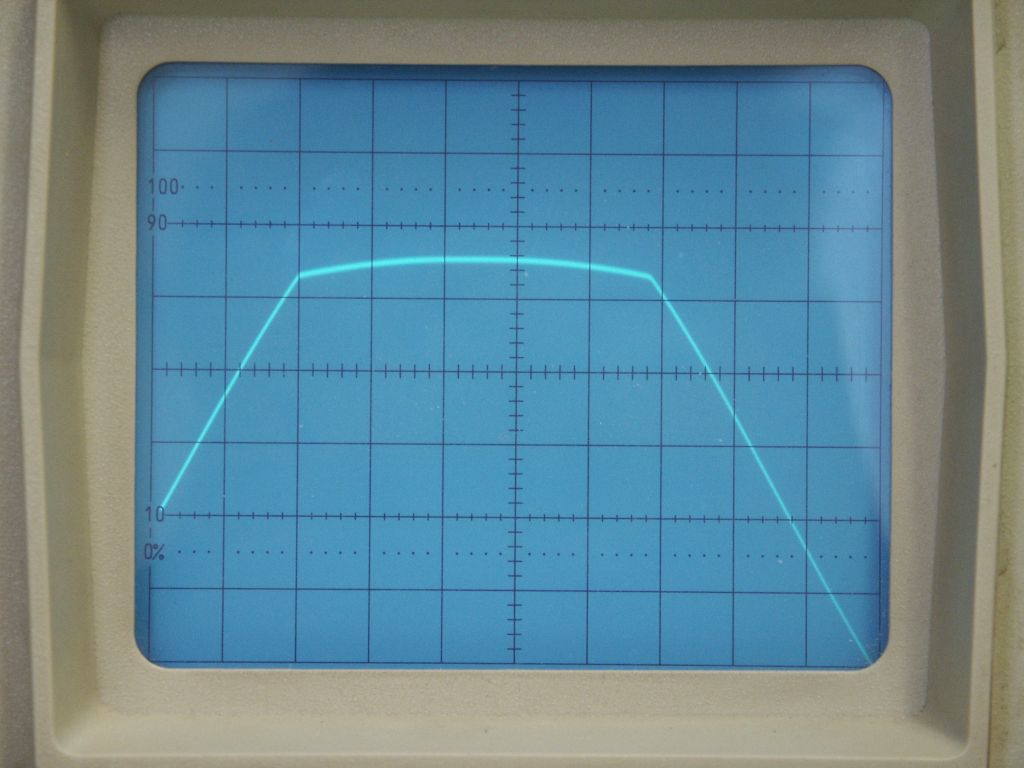

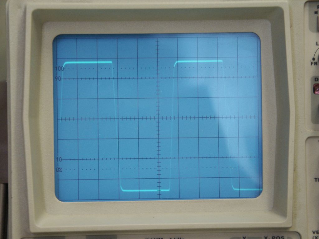

Chovani v limitaci je okenko k urceni chovani vnitrnich struktur a stability zesilovace.
U slusnyho zesilovace toho neni na 1kHz moc videt, proto se to meri pri 10kHz, kdy uz je to lepe na osciloskopu analyzovatelne.
Myslim si, ze u tohoto vytvoru je i na 1kHz dost co zlepsovat Very Happy

Ten blb buď nechápe o čem mluví, nebo záměrně ukazuje limitaci na 100 Hz a 1 kHz, kdy je to ještě jakžtakž, i když už při tom jednom kile mi ten průběh ukazuje, že se to při 10 kilech zcela rozsype, příčnej proud bude strašnej a při ještě větším kmitočtu to rovnou exploduje....Cimrmane, voblbuj si svý žáčky, na nás tohle nezkoušej....

Pricnej proud tam byt nemusi, pokud je tvrdej zdroj predpeti koncu, ale jde me spis o stabilitu, je to zesilovac se dvema dominantnimi poly kompenzovanymi PD regulaci, ktery se pri zmemene zesileni snadno stane podminene stabilni. To uz bylo videt na tech pokusech Peryse s malym klidovym proudem.
Ten odtrh z limitace konce se da tak maximalne trochu potlacit vhodnou volbou toho predchazejiciho operaku, ktery jde vzdy do limitace.

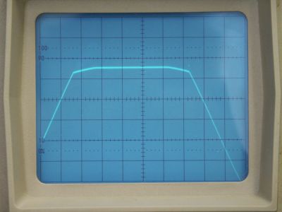

Tady se můžeš podívat, jak se chová dokonale ošetřenej zesilovač proti limitaci: je to 10 kHz sinus, ale 13dB přes limitaci...vidíš tam nějaký odtrhy ? Až budou tohle ty tvý mršby umět, můžeš říct, žes to zvládnul, zatím umíš hovno...

Kazzateli, na takhle přebuzeném zesilovači nejsou odtrhy také moc vidět, spíš přeběhová rychlost, ale 10kHz/+3dB může klidně nastat a tam je to vidět velmi dobře.
Je to ale o "skrytých" vlastnostech, které se při provozu "500W" zesilovače při pokojové hlasitosti 1W neprojeví a přitom mě může hřát nevědomost a iluze 500W zesilovače Very Happy

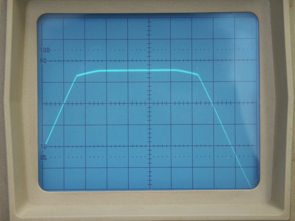

Zřejmě mě máš za vola Vašku...OK, totéž s fety na vstupu, + 3dB, 10kHz...

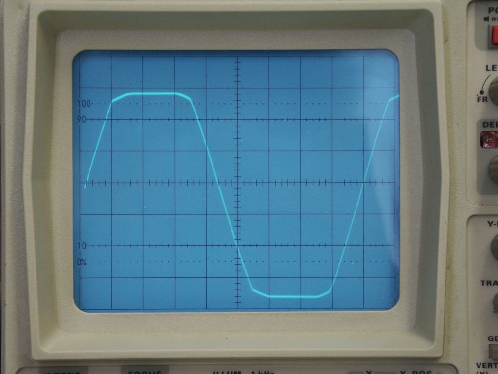

..a s CFP na vstupu...

kazzatel napísal:
Nikoliv Pavle, ale na tom obrázku +13dB nějaké odtrhy vidět nelze, protože jsou tam maskované jako zpoždění rychlé hrany, kterou se to dostane do opačné limitace.
Jestli to mělo něco demonstrovat, tak odtrhy nikoliv.
Odtrh je rychlý přechod z amplitudové limitace do lineární oblasti a právě tento okamžik mě zajímá, jelikož tehdy většinou prochází složitě kompenzovaný zesilovač oblastí podmíněných oscilací.
ps. samozřejmě Pavle, když reaguješ na normální poznámku jako vůl, tak se tak můžeš někomu také jevit, mě ale takové niance nezajímají, ani jestli si to někdo myslí o mě Very Happy

Nikoliv ovšem ten, který má v limitaci zesílení jedna, jak se z průběhu můžeš přesvědčit...je to ten první a čtvrtý zlom na průběhu...
Pavle, z tvé odpovědi není zcela jasné, co tím myslíš, ale asi jsem jen natvrdlý a nechápu to.
Mohl by jsi laskavě vysvětlit, co myslíš tím první a čtvrtý zlom na průběhu u jakéhokoliv zesilovače a taky co myslíš tím "má v limitaci zesílení jedna" a proč zrovna "jedna" ? a čím je ta "jedna" určena ?
Pro normálního smrtelníka, když má zesilovač zesílení "jedna", tak je změna na výstupu v té části 1x to co na vstupu.
Omlouvám se, že jsem tak výrazně tupý, ale mohl by jsi to vyznačit na grafu, který jsi zde uvedl a ke kterému mě moje poznámka tolik popudila ?

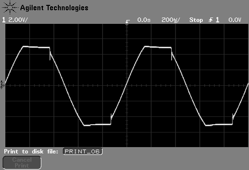

Je to zcela jednoduchý : první a čtvrtý zlom je to, když antisaturační dioda sepne a posléze zase rozepne, takže VAS má v ten okamžik na jistou dobu jednotkový zesílení. Protože ale zesílení vstupu stále trvá, zesilovač jako celek zesiluje, byť s menší strmostí...to je ta první fotka...

Budí-li se ale zesilovač dále, nastane konečně pravá limitace...ale protože zesílení zesilovače jako celku je v ten okamžik menší o zesílení VAS, není saturace nikterak razantní a zesilovač si s ní poradí mnohem lépe a k zákmitům proto nedochází...druhá fotka ..zlom 2 a 3 označuje skutečnou limitaci...

Kdo si chce ověřit účinnost takovýhle píčoviny, nechť diody ze zapojení vypojí...uvidíte jaký psí kusy dovede vnitřní saturace v interní struktuře zesilovače....to je věc, kterou Cimrman nemůže nikdy pochopit a obejít ji...
Bohužel, asi jsem študoval jiné školy, ale vůbec to nechápu.
Nevím co je pravá, ani co je levá limitace, pro mě je limitace, když zesilovač zjevně změní přenosové vlastnosti, a jak se to jeví na osciloskopu pro různě "oštřené" dorazy je nepodstatné.
a) jsem tě žádal, aby jsi to vysvětlil na obrázku
http://hifi.slovanet.sk/bb/download.php?id=15333
b) "dioda sepne a posléze zase rozepne"
ony jsou tam nějaké diody, které aktivně spínají ? třeba tunelová dioda, nebo diac, sidac či jiná potvora ?
Myslím že jsem z dost staré školy, ale pro tuhle změnu vodivosti signálem se většinou použvá termín, že se dioda otevře, nebo zavře.
c) nějak jsi nevysvětlil to "jednotkové zesílení". Na takové konstanty jako nula, jedna, případně jiné, jasně definované číslo jsem pozorný.
Pokud je to něco takhle "kulaté", tak to také bývá něčím jasně dané.
Co tady určuje že Au = 1 ???
Jsou zesilovače, které se chovají mravně i bez antisaturačních diod.
Nestálo by za pokus diody odpojit, doladit zapojení aby nedělalo psí kusy, a teprve potom je znovu zapojit, takříkajíc pro sichr ?
Sklony k "nemravnému chování" (vnitřní saturaci) se mohou projevit i pod hranicí limitace, kde jsou antisaturační diody zavřené a tedy bez účinku.

Nazvat stav, kdy je dioda polarizována v propustném stavu a tudíž jí prochází proud, jako sepnutý stav, není tak velká nepřesnost. Ty Vašku zajisté rozumíš, jak jsem to myslel, ale máš nyní potřebu se mi vysmívat poukazováním na nějaké triaky...Za těchto okolností považuji setrvání zde za osobně neúnosné a žádám proto Trotona, aby mě vyškrtl z evidence a pro jistotu i zabanoval. Již delší dobu tu panuje hnusný stav a tak já nepotřebuju posloucht rady o učesání chování, protože to je jen kravina.Taktéž se svýni dotazy se obracejte na povolaněší, je jich zde dost....

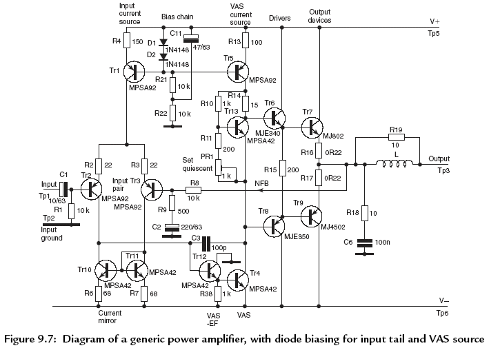

Spokojený tedy rozhodně nejsem, nějaký teatrální výstup jsem od kazzatele nežádal.
"...uvidíte jaký psí kusy dovede vnitřní saturace v interní struktuře zesilovače..."
Ta dioda tam omezuje saturaci jen tranzistoru ve VAS a s tím možné zpoždění při odchodu ze saturace. Saturace není hluboká, proud do báze je omezen buzením na cca 3mA. Na ostatní limitace ve frontendu to nemá podstatný vliv, ty jsou tam stejně, i s tím přechodem na podstatně menší zesílení, které způsobuje zbytkový přenos odbuzováním VAS proudu ve větvi druhé polarity.
Většina zesilovačů saturaci VAS ošetřenou nemá, horší je, že někteří to navrhnou tak, že při limitaci takový zesilovač většinou shoří Smile
Čípak je to asi vzorové schema ?
