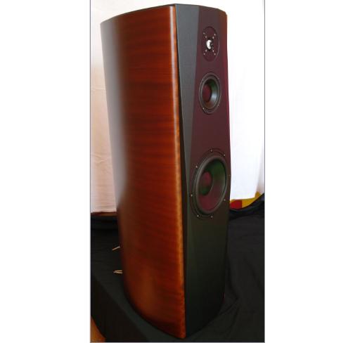

Približne pred trištvrte rokom ma požiadal o pomoc pri stavbe svojich 3 pásmových sústav kolega s fóra Sounds 77. Mal vcelku jasnú predstavu čo si chce postaviť. Čo sa týka výberu meničov, v podstate ma postavil pred hotovú vec - meniče už mal vybrané a zakúpené. Nakoľko od sústav vyžadoval aj špičkový vzhľad, realizáciou poveril profesionálneho stolára. Dizajn sústav si Sounds 77 navrhol sám, vrátane povrchovej úpravy. Nakoľko však dizajn sústav a nevhodné umiestnenie meničov môže výrazne vplývať na vznik difrakcií, Sounds 77 rešpektoval moje pripomienky ku konštrukcii a výsledný tvar čelnej dosky bol navrhnutý po meraniach na "prototypoch". Čo sa týka výberu meničov bol urobený veľmi dobre (doporučoval VB). Ja som doteraz nikdy s Morelmi nerobil a díval som sa na ne trochu cez prsty. Po osobnej skúsenosti však MORELOM mimoriadne fandím. Pripájam odkazy na datasheety meničov: http://www.etongmbh.de/uploads/tx_pbproducts/26HD1A8.pdf,
http://www.eltim.eu/data/mediablocks/EM428.pdf, http://www.morelhifi.com/old/products/pdf/Woofers/CAW/Specs%20sheet%20CAW%20938.pdf. O kvalitách Eton 26HD1 je zbytočné opäť písať - je vynikajúci. Basový menič má hliníkovú cievku s priemerom 3 palce, streďák má cievku dvojpalcovú. Veľká cievka spolu s kvalitným materiálom membrány sa podieľa na mimoriadne peknej impulznej odozve (merania uverejním) čo sa v praxi prejavuje veľmi slušným prenosom. Niečo k mechanickej konštrukcii. Skriňa má oblé bočné steny (technologické tajomstvo majstra stolára) je zhotovená z ohýbanej MDF-ky hrúbky 19 mm, predná a zadná stena sú zhotovené s MDF o hrúbke 29 mm a v skrini je celkovo 5 priečok, ktoré skriňu vystužujú. Priestor pre stredový menič je oddelený od ostatného vnútorného priestoru. Vnútorné steny sú vytlmené molitanom a okrem toho je vo voľnom priestore uložené syntetické rúno. Nechcem sa podrobne rozpisovať o detailoch konštrukcie, nepovažujem to za podstatné. Sústava bola vzhľadom k parametrom basového meniča (vyššie Qts) navrhnutá ako uzavretá ozvučnica, Pri navrhovaní prototypu som však odskúšal a odladil aj prevedenie s basreflexom. Viac ako niekoľko stránok popisu však napovedia fotografie.
Takže prototyp:
 Filesize:  55.65 KB
 Viewed:  905 Time(s)
 Filesize:  21.88 KB
 Viewed:  898 Time(s)
 Filesize:  18.55 KB
 Viewed:  908 Time(s)

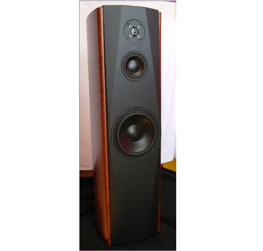

A teraz hotová sústava:
 Filesize:  13.91 KB
 Viewed:  1013 Time(s)
 Filesize:  14.77 KB
 Viewed:  900 Time(s)

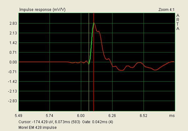

Tiež vzorový impulz, tentokrát stredového meniča. Pracovné pásmo tohoto meniča v tejto sústave je cca 400 - 3100 Hz. Takáto impulzka dáva predpoklad vynikajúcemu prenosu v strednom pásme.

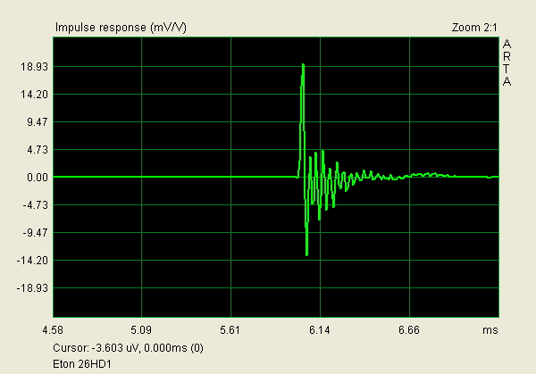

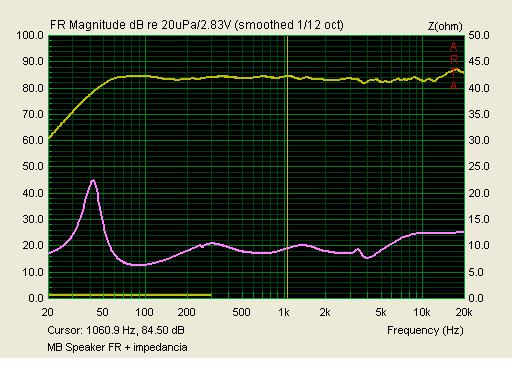

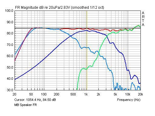

Merania samotných meničov. Jediným slabým miestom s ktorým som sa boril, je nižšia citlivosť basového meniča CAW 938, ktorá sa pohybuje okolo 86-87 dB. Po zrovnaní bafflestepu sa reálne pohybujeme v pásme 50 - 100 Hz s citlivosťou okolo 84-85 dB. To nie je príliš veľa, avšak nakoniec sa ukázalo, že to pre ozvučovanie miestností s plochou do 20 m2 postačuje. Ostatné meniče majú citlivosť, vyššiu Eton 26HD1 až cca 91 db/1W/1m. To vyvoláva vo mne otázku, ako by táto sústava vyzerala, keby som mal basák s citlivosťou okolo 90 dB. Ďalej sú pripojené obrázky frekvenčného rozsahu celej sústavy a jednotlivých meničov s výhybkou a tento príspevok uzavrie obrázok frekvenčného rozsahu s priebehom impedancie.
Priebeh impedancie je veľmi vyrovnaný a sústava je pre akýkoľvek zosilňovač "easy load".
 Filesize:  45.03 KB
 Viewed:  971 Time(s)
Myslím že obrázok nepotrebuje osobitný komentár. Deliace frekvencie cca 420 a 3150 Hz. Fialová línia na spodu pásma to je priebeh s basreflexom.
 Filesize:  45.74 KB
 Viewed:  938 Time(s)
 Filesize:  216.03 KB
 Viewed:  878 Time(s)

Konečně někdo, kdo umí "věštit" z impulsní odezvy, viz cituji: "Všimnite si vzorový priebeh impulzu, na reproduktor s Fs 33 Hz nevídané." a
"... mimoriadne peknej impulznej odozve čo sa v praxi prejavuje veľmi slušným prenosom."
To mě zajímá a chtěl bych se u té příležitosti zeptat:
1) co je konkrétně na té uvedené impulsní odezvě vzorové
2) jak bys ohodnotil tu následující:
Jakého reproduktoru je to impulsní odezva, přirozeně dopředu neprozradím.
Jinak okno 3,1ms je opravdu málo, dává to rozlišení ve frekvenci jen cca 320Hz. Mezi 300Hz a 1,6kHz tak máš reálně jen 5 měřených hodnot.
Bedny vypadají pěkně, až na tu citlivost. Naštěstí Morely mají cívky, jaké mají, tak se to trochu kompenzuje (ačkoliv, sám používám reproduktory sice se stejnými cívkami, ale ještě o 10dB citlivější a je to znát). Akorát moc nerozumím tomu velkému vertikálnímu rozestupu reproduktorů.

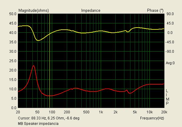

Ešte raz téma impedancie a potom populárny cumulative spectral delay, tzv. waterfall, aj v inom zobrazení
Minimálna impedancia sústavy je 6.24 ohmu. Treba si všimnúť aj prakticky nulový fázový uhol v rozsahu 100 Hz až 4000 Hz, čo znamená, že ani menej stabilné zosilovače by nemali mať problém po pripojení týchto sústav.

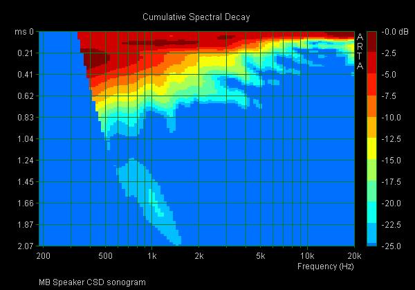

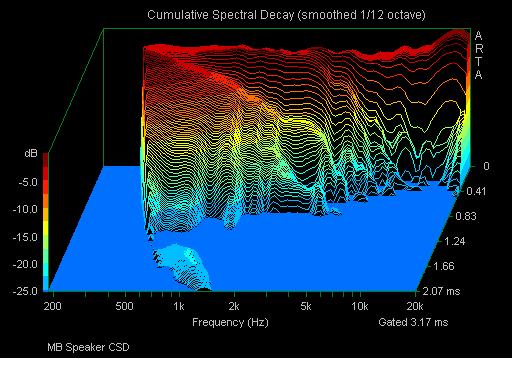

Iná forma zobrazenia
 Filesize:  37.29 KB
 Viewed:  878 Time(s)
Ako vidno z obrázka, doznievanie na membránach, prípadne nejaké rezonancie sa neobjavujú. Úplne zreteľne sa dajú rozlíšiť všetky tri meniče a ich priebeh. Doznievanie basáku do úrovne -25 dB trvá cca 1 ms, u streďáku je to cca 0,4 ms a výškača cca 0.2 ms

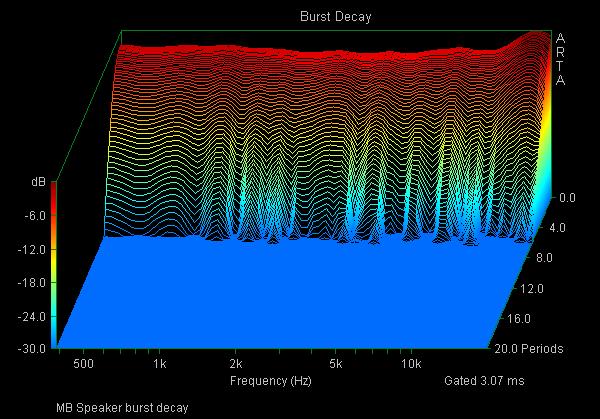

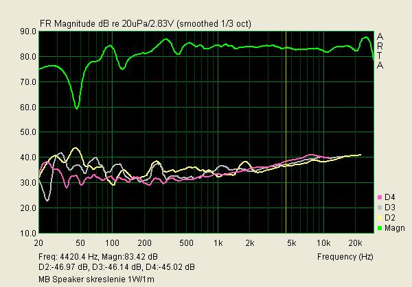

V posledných obrázkoch bude zmerané skreslenie sústavy opäť pri 2.83V/1m, burst decay a directivity - smerovosť.
 Filesize:  46.55 KB
 Viewed:  865 Time(s)

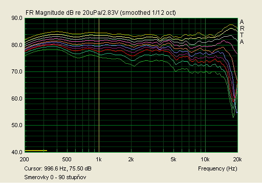

 Filesize:  43.87 KB
 Viewed:  826 Time(s)

Pekné ozvučnice, jenže jdou proti akustickým požadavkům (viz difrakce na výškáči, který je zcela zbytečně daleko). Morely nejsou moc kvalitní, basáku rezonuje prachovka na 600Hz, střeďáku rezonuje prachovka na 3000 Hz. Bassreflex se klidně mohl použít. Doporučoval bych ho dodělat a výhybku předělat na vyšší strmosti tak, aby byly rezonance prachovek více potlačené.
Zobrazení vyhlazeného zkreslení 2, 3 a 4h je nepodstaté. Zajímavé je právě nevyhlazené a 5 a 6h. Stejně tak měření s oknem 3,1ms, které už samo o sobě všechno vyhlazuje, doma se dá bez potíží dostat na 5 a více ms.
Jinak jsem rád, že se něco staví.

PríspevokZaslal: Po júl 16, 2012 16:01:54    Predmet: Odpovedať s citátom
Reagujem na Mabatovu pripomienku ohľadom polárneho grafu a preto pripájam obrázok s nenormalizovanou nulou a tiež smerovky pre screama.
 Filesize:  51.76 KB
 Viewed:  866 Time(s)
 Filesize:  17.76 KB
 Viewed:  840 Time(s)
Príspevky: 12817
PríspevokZaslal: Po júl 16, 2012 16:59:32    Predmet: Odpovedať s citátom
Všechna čest té kalotě, nebude moc takových. VB evidentně dobře věděl, co dělá, když ji použil v Aragornech. Bohužel o to větší nároky to klade na tvar ozvučnice...

Pořád by mě zajímalo, jak se pozná dobrá impulska, a to už se zřejmě nedozvíme Sad
"Tiež vzorový impulz, tentokrát stredového meniča. Pracovné pásmo tohoto meniča v tejto sústave je cca 400 - 3100 Hz. Takáto impulzka dáva predpoklad vynikajúcemu prenosu v strednom pásme."
Jak se to z toho obrázku pozná? Je možné se o toto podělit?
