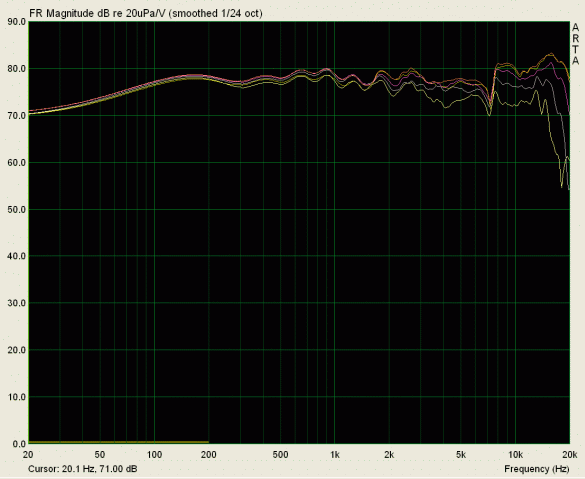

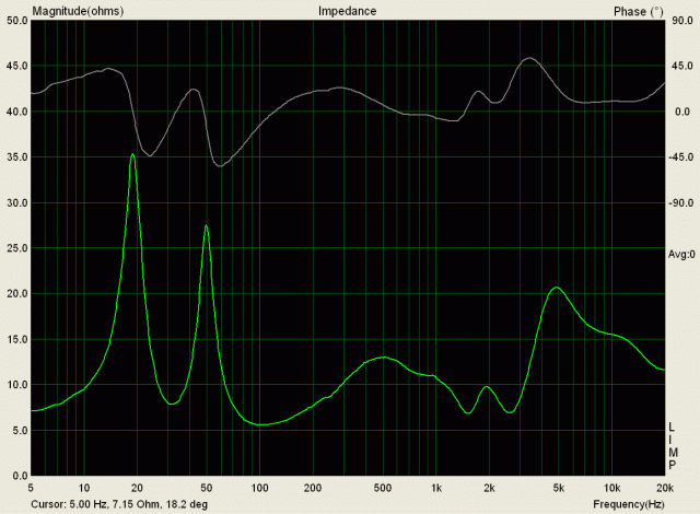

merania horizontal + impedancia: http://imageshack.us/content_round.php?page=done&l=img832/5508/1m040.gif
http://imageshack.us/content_round.php?page=done&l=img836/5508/1m040.gif
http://imageshack.us/content_round.php?page=done&l=img72/9378/impedbr10cmtlmenie.gif

namerane vertikaly + poskladana(neviem ci dobre) FCH near - 20:
http://imageshack.us/content_round.php?page=done&l=img38/4384/vert1m01530.gif
http://imageshack.us/content_round.php?page=done&l=img19/4384/vert1m01530.gif
http://imageshack.us/content_round.php?page=done&l=img690/9504/nearbr101m20.gif

PríspevokZaslal: Št január 31, 2013 13:34:13    Predmet: Odpovedať s citátom
nikto nic? to asi znamena. ze by to takto mohlo byt...
tak by som pokracoval povrchovou upravou, este stale neviem ci to bude dyha alebo striekanie, kazdopadne by som mal povrch niecim vyrovnat. hladal som na forach, ale moc toho neni a aj to uz vacsinou starsieho data.
odvtedy su uz mozno lepsie materialy a postupy, tak by som chcel poprosit skusenejsich "stavitelov" o rady a skusenosti, popr. nejaky strucny postup alebo aspon typ na tmel, ktory by drzal aj na skrutke aj na dreve (aby to neskor nevyliezlo):

No co ti mám říct, že bych to udělal jinak nebo že jsou moc vytažený vejšky a bude to agresivní, uřvaný? Nechci se hádat.
Není to snad tak hrozný a bude to hrát líp, než cokoliv co bys při vší úctě vytvořil sám (výhybka).
Jakákoliv nehomogenita povrchu se vždycky přizná. Tedy hezky dvousloužkovým tmelem zatmelíš vruty, vybrousíš do hladka, krásnou uděláš povrchovku, bedny postavíš do pokoje a pak už jenom čekáš. Někdy to trvá týden, někdy půl roku, ale tupé spoje a zatmelené šrouby jsou vždycky vidět. Pod lakem více, pod dýhou méně, pod tlustší ještě méně.
Jediná rada je přelepit ozvučnice 2,5mm HDF, která spoje a šroubky zakryje a vytvoří homogenní povrch.

Tak podarilo sa ti to celkom slušne, vrátane impedančky. Vzhľadom k tomu, že v ose to má prebytok výkonu na výškach, je potrebné sústavy vychýliť od posluchovej osi cca 30 stupňov. To meranie spodku dobre nemáš, ale na začiatočníka slušné. Nebudem sa vyjadrovať k mechanickej konštrukcii, je to otázka vkusu a peňazí. Skús popísať ako sa to správa pri reprodukcii (aj keď verbálne to moc dobre nejde). Smile

PríspevokZaslal: Po marec 25, 2013 10:51:04    Predmet: Odpovedať s citátom
tak som zase trochu pracoval, celo 20+7,5mm MDF+3mm HDF, ostatne steny 19mm preglejka + 3mm HDF
 Filesize:  73.74 KB
 Viewed:  620 Time(s)
 Filesize:  80.28 KB
 Viewed:  661 Time(s)
 Filesize:  90.52 KB
 Viewed:  637 Time(s)
