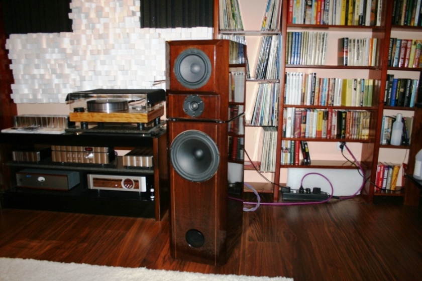

Konečná verzia, už treba iba opraviť povrchovú úpravu - pri dolaďovaní tlmenia sa vyberaním repro mierne poškodil lak - treba ich ešte raz prebrúsiť, naniesť 3 vrstvy laku, vybrúsiť a vyleštiť na klavírny lesk Práca asi na 3-4 dni.

Aretax to je paráda. Jak to hraje? Vyhybku máš original alebo upravovanú? Nahod aj nejake foto výhybky ak más.

Hrá to naozaj super, aspoň podľa môjno vkusu. Ťažko sa to opisuje, ale basy sú pevné a konkrétne, stredy a výšky veľmi detailné, vynikajúce priestorové podanie. Jednoducho ja som so zvukom spokojný. Výhybka je originálna, až na malé úpravy - všade sú strieborné kondenzátory. Ja sa v elektronike veľmi nevyznám, tak som ponechal pôvodný návrh. Deliace frekvencie sú: 290 a 2000 Hz. Citlivosť Troel neudáva, ale podľa merania asi 86 dB, taktiež impedanciu neudáva, ale nameral som cca 6 ohm.

Ta výhybka pôjde vo finále naspodok?

PríspevokZaslal: Po december 09, 2013 06:24:09    Predmet: Jenzen Illuminator Odpovedať s citátom
Nie, tá je už na svojom mieste. Naspodok mi nevojde, pretože verzia s bass reflexom je cca o 10cm kratšia. Ale teraz plánujem vyrobiť aj verziu s transmission, veľmi som zvedavý na zvukové rozdiely. Podľa mojich predpokladov by mal byť zvuk "posadený" do nižších frekvencií a vyrovnanejší vo frekvenciách do 290 Hz.

Ako som písal, už mám hotovú aj verziu transmission. Bedne sú cca o 10 cm hlbšie, oproti bas reflexovej verzii sa celé zvukové spektrum posunulo nižšie a vyčistili sa basy. Ich priebeh je vyrovnanejší v celom basovom pásme a zmizol tzv. basreflexový "hrb" . Dosť mi dalo zabrať vytlmenie. Oproti basreflexu tam išlo podstatne viac tlmiaceho materiálu - plsť, pena, vlna
Materiál: MDF 28mm, predná ozvučnica 56mm

Výhybka je kde, vzadu? dole?

Výhybku som nechal vzadu. Podľa plánu mala byť v podstavci, ale ja som dal prednosť masívnemu plnému podstavcu a nechcel som zbytočne zvyšovať výšku bední. Okrem toho vzadu je k nej lepší prístup. Oproti pôvodnému návrhu sú jednotlivé časti sústavy na nožičkách Soundcare, t.j. horná bedňa, basová bedňa a aj samotné podstavce sú na výškovo nastaviteľných Soundcare nožičkách. Najlepší zvukový efekt som docielil miernym záklonom basovej časti (predné nožičky vyššie) a opačným naklonením hornej bedne.
