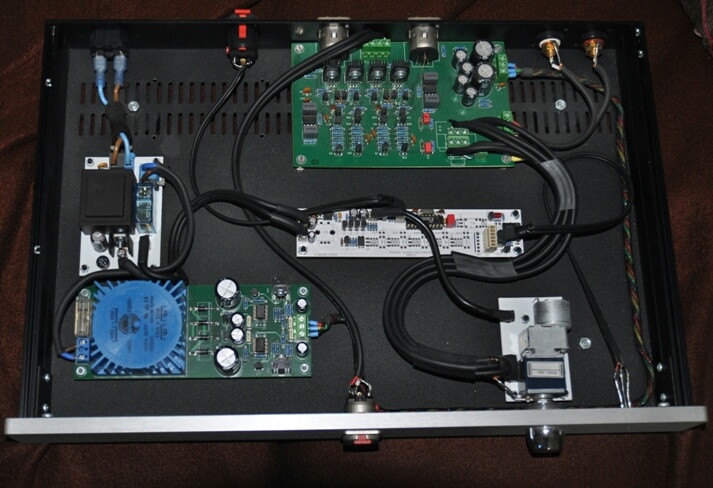

Střílet cenu bez toho, aby bylo vidět provedení je docela těžký.
Může to bejt krásnej profi výrobek za 10k a taky hnusnej bastl, za kterej bych nedal ani 3k.

Fotyo v prilohe je to v3 grr kupoval som ho ako v4 teda je to na pcb
131 KB |

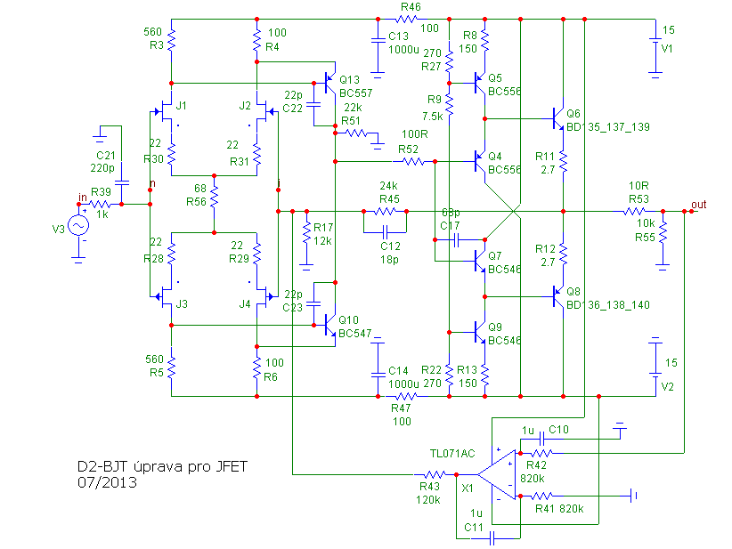

Zaslal: Št júl 25, 2013 13:16:36 Predmet: Úprava D2-BJT pro JFETy |
Nebo zkuste toto, ale je to bez záruky a nebudu tomu poskytovat žádný support ani odlaďování. Toto by šlo na původní desce D2-BJT postavit.
V simulátoru je to stabilní. Chce to 2SK170BL + 2SJ74BL.
35.08 KB |
