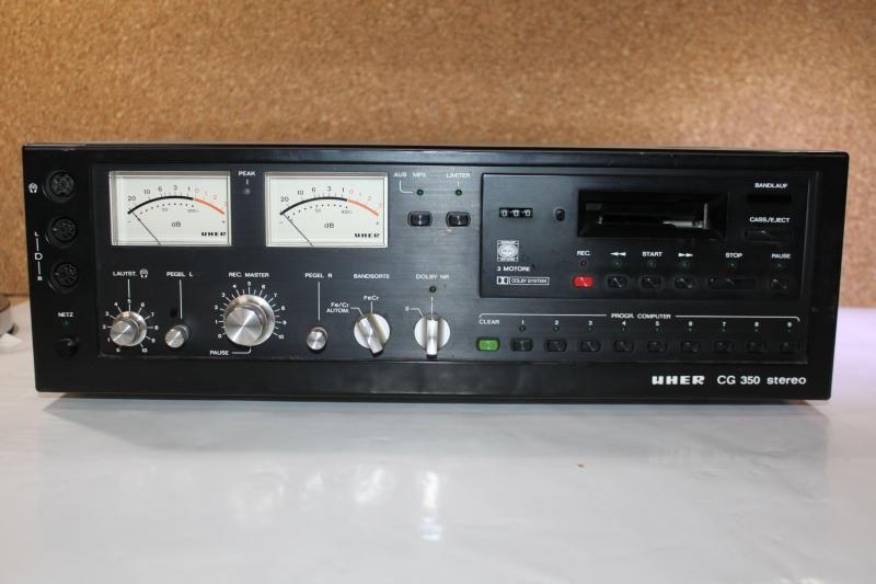

Zaslal: So jún 14, 2014 19:01:59 Predmet: Uher CG-350 |
Dobrý deň prajem,
mal, alebo vlastní niekto kazetový deck Uher CG-350 ? S pozdravom Juraj Michálik

Zaslal: Ne jún 15, 2014 12:50:03 Predmet: |
Tento ? Krásná vintage raritka...co je s ním ?
45.11 KB |
358 Time(s) |
JMchlk Hifi obsluha
Založený: 13 február 2014 Príspevky: 4 Bydlisko: NZ
Zaslal: Ne jún 15, 2014 21:34:07 Predmet: |
Zdravíčko,
mám ho asi týždeň a chcel sa podeliť s poznatkami o kvalite nahrávania. Pri kazete Cr sa trochu mení charakter zvuku na vyšších frekvenciách, sú výraznejšie , pri kazete Fe sa to neprejavuje. Urobil som základné meranie pomocou CD generátora a tie mi to aj potvrdili.
Chcel som sa s touto skúsenosťou podeliť s vlastníkmi tohto decku, či je to normálna vlastnosť tohto decku, alebo možno technický problémik. Tento deck má automatickú identifikáciu typu pásky Fe a Cr (FeCr sa volí manuálne) a mám podozrenie,že automatika nefunguje správne. Mám aj servisný návod, ale nedokážem identifikovať,ako toto prepínanie presne funguje.

Decků jsem měl několik, Uher sice ne ale popsaný jev při použití kazet CrO2 je dost typický...zdvih a zvýraznění vysokých kmitočtů a celkového charakteru zvuku. Právě proto byly vyvinuty a jsou i dražší. Vyzkoušej jiné značky pásků dokud jsou. Dá se doladlit mírnou úpravou vf předmagnetizace (BIAS).
