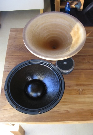

A tady už příslib věcí přístích - 15" středobas a 18"OSWG:
 Filesize:  65.41 KB
 Viewed:  401 Time(s)
 Filesize:  48.84 KB
 Viewed:  388 Time(s)
Basstl

PríspevokZaslal: Ne apríl 06, 2014 20:39:21    Predmet: Odpovedať s citátom
Dokonce 18"? Smile
Kde to budeš dělit?
Príspevky: 12764

PríspevokZaslal: Ne apríl 06, 2014 20:44:48    Predmet: Odpovedať s citátom
Basstl napísal:
Dokonce 18"? Smile
Kde to budeš dělit?
Tohle má cca 48cm, což je přes 18". Tentokrát byl myšlený celkový průměr, je v tom trochu zmatek.
Dělit přesně tam, kde bude třeba Wink ..Což bude tak okolo 800 - 900Hz, prostě klasika.

PríspevokZaslal: Ne apríl 06, 2014 21:00:28    Predmet: Odpovedať s citátom
OK, já jen, že tohle je dělený někde na 450Hz, ale je to o dost větší a je v tom driver 1,4". Smile
 Filesize:  229.43 KB
 Viewed:  362 Time(s)
Príspevky: 12764
PríspevokZaslal: Ne apríl 06, 2014 21:02:52    Predmet: Odpovedať s citátom
A..? Co přesně že je větší?
BTW, chtěl bych tu vertikální směrovku taky vidět... Cool Nebo vůbec měření toho zvukovodu, tak jak je.
Nevím proč se s tím dělají tajnosti.
Jinak to, že se to tady dělí někde pod kilohertzem, je víceméně dopředu dané použitými velikostmi.

PríspevokZaslal: Ne apríl 06, 2014 21:08:59    Predmet: Odpovedať s citátom
Větší (širší) bude ten zvukovod.
Odhadem tak 70cm?
Príspevky: 12764
PríspevokZaslal: Ne apríl 06, 2014 21:32:07    Predmet: Odpovedať s citátom
Především to, co ukazuješ, není celkově "konstantně" směrující bedna. Jakmile z tohoto slevíš, dá se to udělat různě. Pokud ale chceš dosáhnout co nejvyrovnanější směrovosti ve dvoupásmu jako tady (a to 90 stupňů), vychází jednoduchý vzorec - zvukovod i basák jsou přibližně stejně velké a dělící frekvence pak vychází orientačně na 344/nominální průměr basáku[m] - to platí poměrně dobře (je lepší, když je WG o něco větší).
Celé se to takhle jednoduše posouvá s použitou velikostí a požadované směrové vlastnosti se použitím větší kombinace "natahují" níž. To jde tak dlouho, než narazíš na možnosti driveru. Větší formáty driverů ale mají problémy nahoře, obzvlášť v konstantně směrujících zvukovodech. Např. pasivně to už pak neuděláš vůbec. V zásadě by se i tady dal zřejmě použít např. 18" basák a nějaký 1.4" driver (pak by se to dělilo okolo 700Hz), ale znamenalo by to už zřejmě nevyhnutelně digitální filtraci. Nahoře by to tolik směrovat asi zas tak nemuselo.
Velikost 15" a 1" driver se podle všeho zatím jeví na doma jako optimum...
