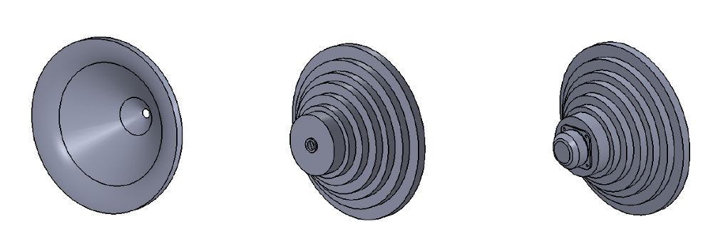

Abyste si případně už mohli začít kreslit ozvučnice, zde je finální vnější tvar zvukovodů (viz obr.):
- 8x MDF 25mm, celková hloubka 197mm (bez driveru)
- Průměry kruhů od největšího: 480, 410, 350, 306, 250, 200, 170, 170mm

MaBat Hifi inventar
Zaslal: St máj 14, 2014 17:58:37 Predmet: |
Frézované. Neměl by být problém vyrobit to i jen ve dvou kusech. Změna bude v zásadě jen ve vstupním úhlu a děrách v montážní mezidesce. Poptám a dám vědět.
- Vstupní úhel pro NSD1095N tedy budu brát 27°, podle webu. Kdyžtak si to ještě zkontroluj. Vůbec nevím, jak ten driver fyzicky vypadá, ani to nijak nehodnotím. Můžu jen zařídit výrobu zvukovodů s daným vstupním úhlem...
