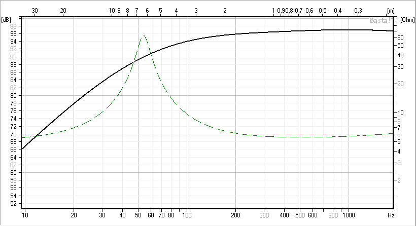

PríspevokZaslal: Ne jún 29, 2014 08:53:27    Predmet: Odpovedať s citátom

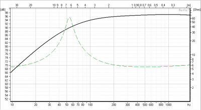

Zhruba takhle vypadá 15NBX100 ve 100 litrové uzavřené ozvučnici do poloprostoru (i 80 by bohatě stačilo), tj. bez vlivu baffle-stepu. Když si představíte čáru někde na 88-90 dB, což je tak průměrná citlivost domácího hifi, vidíte, že po aktivním utlumení pásma nad 40Hz se dostanete na hodnotu cca -3dB na 35Hz. S tím se dá už docela dobře žít. Basák je tak kvalitní a s takovou rezervou prakticky ve všem, že i takový provoz je na doma zcela v pohodě. Kdo stavíte aktiv, v zásadě to můžete nechat i uzavřené, budete to mít o to jednodušší. Basreflexem se nicméně dá nezanedbatelná účinnost ještě nahnat. To už je pak asi věcí nároků na hlasitost.
Pro multisub je to takhle naprosto ideální.
 Filesize:  11.96 KB
 Viewed:  334 Time(s)
Naposledy upravil MaBat dňa Ne jún 29, 2014 09:11:27, celkom upravené 4 krát.

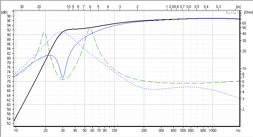

Basreflex, 120 litrů/30Hz.
 Filesize:  23.46 KB
 Viewed:  313 Time(s)

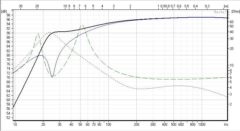

Basreflex, 150 litrů/25Hz.
 Filesize:  23.73 KB
 Viewed:  302 Time(s)

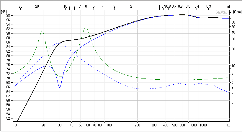

S plným teoretickým baffle-stepem to pak vypadá takto.
Pasivně nic moc o co stát - výsledná celková citlivost nanejvýš 87dB/2,83V (což by ještě ušlo, jsou na tom bedny i hůř), spousta protopeného výkonu nazmar, ale hlavně šílená pasivní ekvalizace, s obrovskými hodnotami součástek. Proto to pasivně bude trochu jinak.
Jak jsem prve mluvil o doplňkové aktivní krabičce, tak ta by realizovala právě tuto ekvalizaci ("shelving filter", pravděpodobně i spolu se základní ekvalizací driveru) - srovnala by tuto cháru do rovna, zjednodušeně řečeno. Následný pasivní filtr už by řešil hlavně samotné propusti a dílčí dorovnání. To vše v podstatě při zachování sestavy klasického pasivního sterea.
 Filesize:  24.47 KB
 Viewed:  306 Time(s)

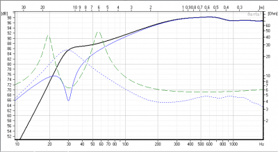

...Pro představu, pasivně by ta samotná ekvalizace musela vypadat aspoň nějak takhle (konkrétně pro 120l/35Hz). Je to realizovatelné, ne, že ne Cool
Pokud s tím nemáte problém vy... já určitě ne. Ve výsledku by to bylo samozřejmě ještě trochu jinak, i v návaznosti na další části filtru, jelikož v pasivu vše souvisí se vším.
S DSP je tohle celé otázka jednoho IIR biquadu.
 Filesize:  3.32 KB
 Viewed:  16823 Time(s)

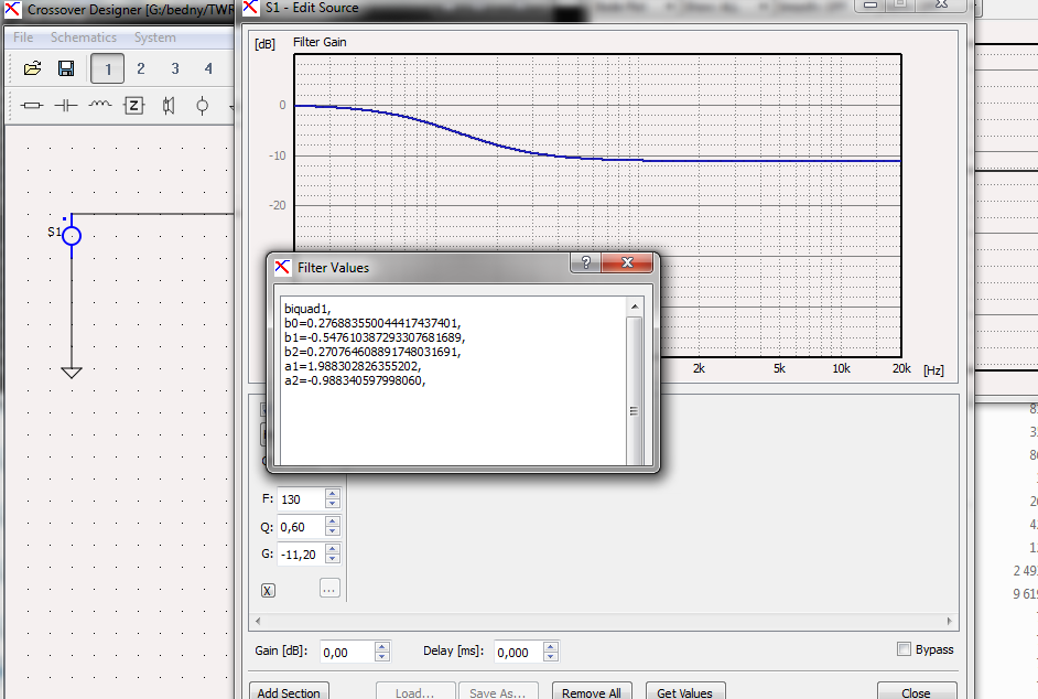

PríspevokZaslal: Ne jún 29, 2014 12:05:16    Predmet: Odpovedať s citátom
Takhle se stejná věc řeší s DSP.
 Filesize:  84.43 KB
 Viewed:  310 Time(s)

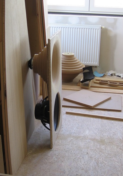

PríspevokZaslal: Ne júl 13, 2014 10:10:06    Predmet: Odpovedať s citátom
Tak jedna lehce aktuální. Je to stav mezi měřeními, špatně se to přenáší celé v kuse. Tohle, co vidíte, je vysoké 95cm.
A čistě pro info, je to skutečně výborné Smile
 Filesize:  103.55 KB
 Viewed:  325 Time(s)

PríspevokZaslal: Ne júl 13, 2014 10:19:53    Predmet: Odpovedať s citátom
Nic horšího, než výborný od toho nečekám. Smile
PríspevokZaslal: Ne júl 13, 2014 10:21:57    Predmet: Odpovedať s citátom
To ale znamená aktiv a DSP Smile
Každopádně driver i basák jsou naprostá špička.

Ono to neni zase až tak velký Smile
