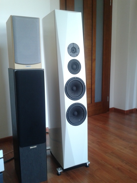

Ahojte. Tak ich asi viac ako mesiac počúvam. Skúsil som aj Biamp. Stálo to za tu námahu a drinu. Takže môj prvé DIY bedne sú na svete.

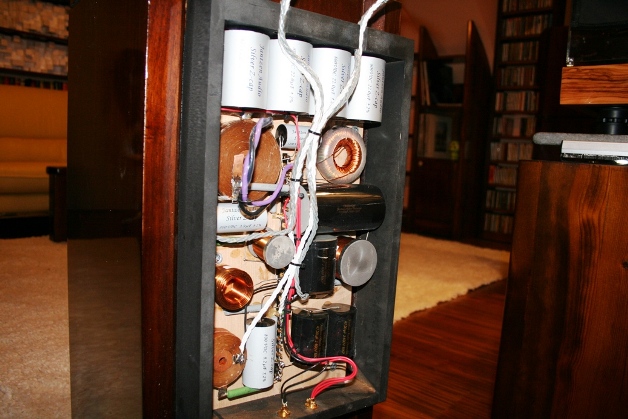

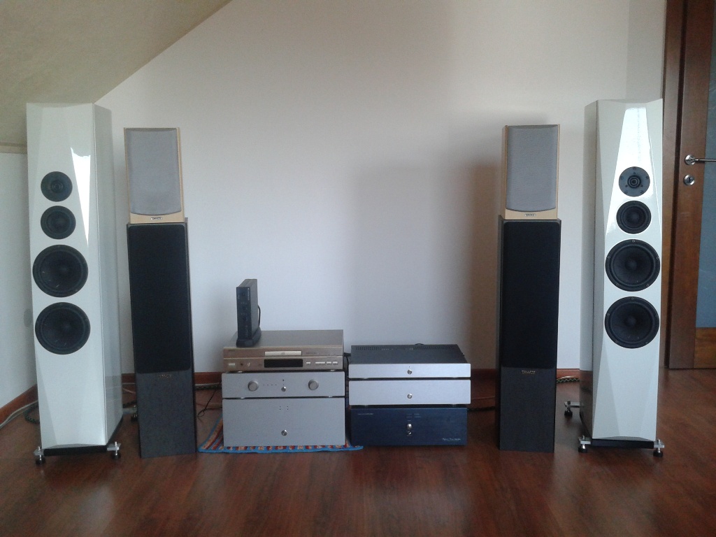

A pohľad na obe.

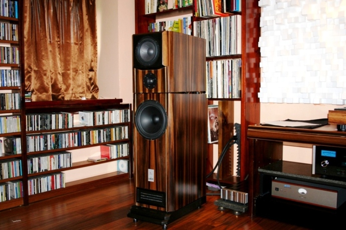

Konečná verzia, už treba iba opraviť povrchovú úpravu - pri dolaďovaní tlmenia sa vyberaním repro mierne poškodil lak - treba ich ešte raz prebrúsiť, naniesť 3 vrstvy laku, vybrúsiť a vyleštiť na klavírny lesk Práca asi na 3-4 dni.

Aretax to je paráda. Jak to hraje? Vyhybku máš original alebo upravovanú? Nahod aj nejake foto výhybky ak más.

Zaslal: Ne december 08, 2013 22:28:52 Predmet: Jenzen Illuminator |
Hrá to naozaj super, aspoň podľa môjno vkusu. Ťažko sa to opisuje, ale basy sú pevné a konkrétne, stredy a výšky veľmi detailné, vynikajúce priestorové podanie. Jednoducho ja som so zvukom spokojný. Výhybka je originálna, až na malé úpravy - všade sú strieborné kondenzátory. Ja sa v elektronike veľmi nevyznám, tak som ponechal pôvodný návrh. Deliace frekvencie sú: 290 a 2000 Hz. Citlivosť Troel neudáva, ale podľa merania asi 86 dB, taktiež impedanciu neudáva, ale nameral som cca 6 ohm.

Ako som písal, už mám hotovú aj verziu transmission. Bedne sú cca o 10 cm hlbšie, oproti bas reflexovej verzii sa celé zvukové spektrum posunulo nižšie a vyčistili sa basy. Ich priebeh je vyrovnanejší v celom basovom pásme a zmizol tzv. basreflexový "hrb" . Dosť mi dalo zabrať vytlmenie. Oproti basreflexu tam išlo podstatne viac tlmiaceho materiálu - plsť, pena, vlna
Materiál: MDF 28mm, predná ozvučnica 56mm

Výhybka je kde, vzadu? dole?

Zaslal: St august 27, 2014 21:57:54 Predmet: Ekta Grande |
Výhybku som nechal vzadu. Podľa plánu mala byť v podstavci, ale ja som dal prednosť masívnemu plnému podstavcu a nechcel som zbytočne zvyšovať výšku bední. Okrem toho vzadu je k nej lepší prístup. Oproti pôvodnému návrhu sú jednotlivé časti sústavy na nožičkách Soundcare, t.j. horná bedňa, basová bedňa a aj samotné podstavce sú na výškovo nastaviteľných Soundcare nožičkách. Najlepší zvukový efekt som docielil miernym záklonom basovej časti (predné nožičky vyššie) a opačným naklonením hornej bedne.
