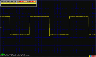

Když už tu padla pochvala na JRC4580 ohledně skokové odezvy (pro mě poněkud nepochopitelná), tak přikládám odezvu LM6171 na obdélník 400kHz - trochu jiná liga, ne? Cool
 Filesize:  47.76 KB
 Viewed:  353 Time(s)

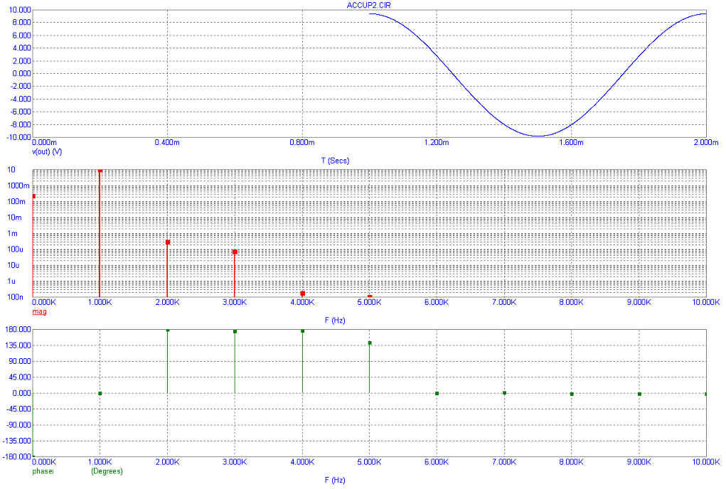

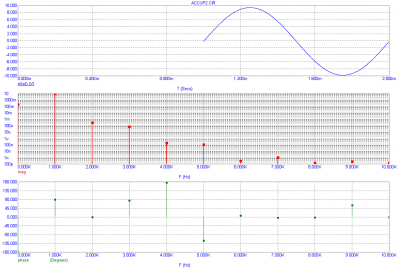

Blbě, ale je to pochopitelné (neurčitost, šum). Mělo by to vypadat nějak takhle, aby to bylo k něčemu.

PríspevokZaslal: Po október 13, 2014 20:36:18    Predmet: Odpovedať s citátom
Měřená fáze zkreslení nikdy nebude vypadat stejně jako simulace. Modul zkreslení, řekněme ano, pokud je znalost a zkušenost s vlastnostmi simulátoru a použitými modely do detailu.
http://vmaudio.cz/
PríspevokZaslal: Po október 13, 2014 20:56:28    Predmet: Odpovedať s citátom
S přesností, jakou by potřeboval pro určení fáze složek zkreslení někde kolem -110dB, to není šance v reálu zjistit. Chybí potřebná informace. Nezaměňujme to s fázovou charakteristikou reproduktoru.

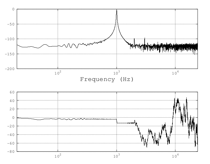

PríspevokZaslal: Ut október 14, 2014 08:30:51    Predmet: Odpovedať s citátom
Ešte raz bez okna, s vyladeným počtom košov a začiatkom, tak aby fáza v zobrazenom rozsahu skákala čo najmenej.
Ale povedal by som, že to veľmi nepomohlo.
(file=sin1000-r.wav, bins=99981, sample_offset=50713)
 Filesize:  86.82 KB
 Viewed:  337 Time(s)
PríspevokZaslal: Ut október 14, 2014 10:07:56    Predmet: Odpovedať s citátom
Osa Y fáze má jakou jednotku?
PríspevokZaslal: Ut október 14, 2014 10:11:11    Predmet: Odpovedať s citátom
osa Y je uhol: -pi,+pi

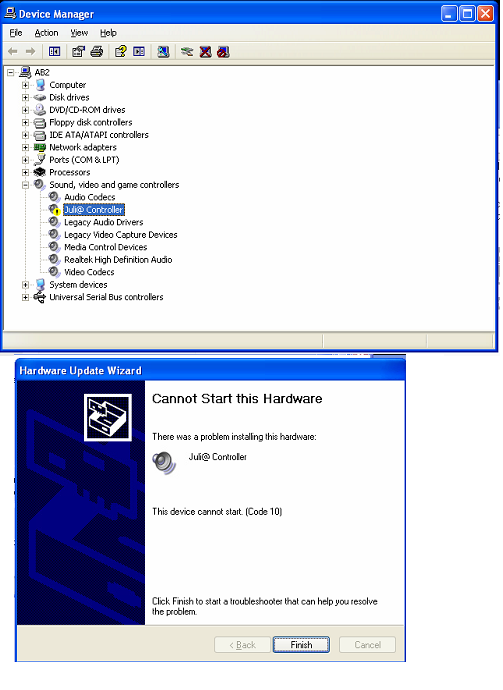

V akom systéme používate kartu?
Nájde sa tu dobrá duša, ktorá by mi sprístupnila CD s drivermi k tejto karte? Už som vyskúšal všetky verzie, ktoré sú na ofiko stránke ESI a nič. Potrebujem drivery pre XP SP3.
Vďaka

PríspevokZaslal: Št október 23, 2014 21:37:07    Predmet: Odpovedať s citátom
Drivery ponúkané na ESI-stránke som vyskúšal všetky. Dostal so sa po chybu Code 10 ako na obr.
Možete niekto potvrdiť, že táto karta funguje s WinXP SP3 (má ju tak nainštalovanú)?

PríspevokZaslal: Št október 23, 2014 22:34:51    Predmet: Odpovedať s citátom
To skor vyzera na hardwarovy problem, mas ju dobre zlozenu a zalozenu v slote?
