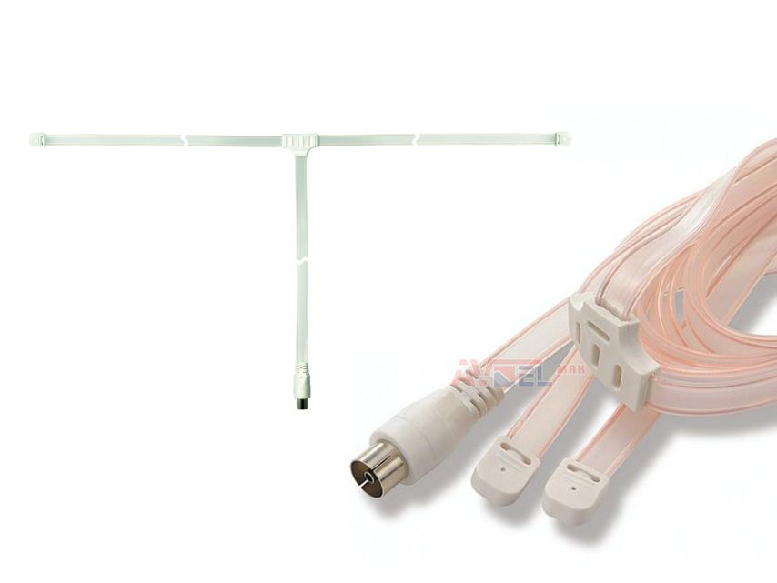

Zdravím, potreboval by som poradiť s anténou k tuneru, mám Onkyo Integra T4650 (na obrázku). AM anténu nemám vôbec a FM je obyčajný dipól s koaxiálnou koncovkou, s ktorým síce pár staníc naladím, ale kvalita signálu málokedy stúpne nad 50%. Vedeli by ste mi poradiť, akú anténu použiť a kde sa dá kúpiť? Mala by to byť izbová anténa, nemám možnosť ťahať kabeláž z exteriéru. Ďakujem.
toto mám teraz

Pro místní FM příjem doporučuji kruhový dipól. Dálkový FM příjem je dnes stejně takřka nereálný z důvodu zahlcení pásma vysílači. No, a když k tomu přičtu fakt, že se u provozovatelů komprimuje už ve studiu, je zvukově vysoce kvalitní FM příjem téměř vyloučen. FM jedině z důvodu nostalgie:-)

Takéto niečo?

Ne!!! Poctivý pasivní půlvlnný kruhový dipól: http://img.atoselektro.cz/img-sys-enl/5730.jpg
