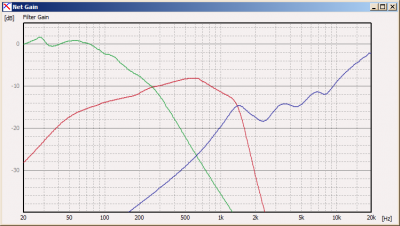

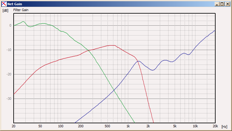

Kdyby někoho zajímalo, jak vypadají komplexní elektrické přenosy výhybky na bedně jako ta Basstlova, zde jsou, fáze, amplituda. Netvrdím, že to nejde líp. Že to je poctivě udělané, za tím si stojím.
Dají se ještě pro kontrolu změřit na hotové bedně.
 Filesize:  11.44 KB
 Viewed:  14490 Time(s)
 Filesize:  22.99 KB
 Viewed:  225 Time(s)

... Pak to jde samozřejmě celé ověřit měřením, když je to hotové. To je krok, který už ale nepřinese nic nového, pokud je skutečné zapojení výhybky v dostatečně dobré shodě s virtuálním zapojením v počítači, což v audio pásmu opravdu není problém splnit...
Protože skutečně nemám ani zlomek praktických zkušeností, jenom se pragmaticky zeptám.
Teoreticky by to nepochybně mělo být tak, jak píšeš.
Zkusil jsi to (třeba jen ze zvědavosti) skutečně v reálu přeměřit na hotové bedně ?
Pokud ano, jaká byla shoda s tou simulací podle proměřených reproduktorů ?
Teď nemyslím rovnou char. +/-1dB, i v simulaci to může vycházet hůř, ale jde pouze o shodu simulace s realitou.
Není mi jasné (a opravdu rád se nechám poučit), jak je v té simulaci zohledněna reálná vzájemná vzdálenost měničů mezi sebou ve vztahu k místu měření (triangulace, sčítání a odečítání s ohledem na fázi), jestliže reproduktory nejsou bodovým zdrojem, ale rozměr membrány je srovnatelný s onou vzdáleností měničů a jakékoliv zjednodušení tedy musí silně pokulhávat za realitou. Nakonec ani ta membrána není rovinný píst, ale (přibližně) kužel, takže každý bod membrány hraje "z jiné vzdálenosti". Co s tím zvukovým polem udělá zvukovod, to si už vůbec netroufám odhadnout.
Opravdu jseš si jistý, že i vzhledem ke zmíněným námitkám, sedí realita se simulací +/-1dB ?

To jsou všechno samozřejmě relevantní otázky.
Měniče se proto měří, aby se zachytilo jejich reálné chování, z různých směrů v dostatečné vzdálenosti tak, aby se postihlo vše potřebné. Že to není píst, resp. co to je konkrétně, je přece irelevantní, pokud to máš podrobně změřené. Je jedno, co to zvukové pole vytvořilo. Máš sadu impulzních odezev, ideálně postihujících kompletní směrové vlastnosti toho zdroje, včetně vlivu ozvučnice, a s těmi dál pracuješ. Návrh a simulace samozřejmě zahrnuje celou tu sadu, ostatně i proto jsem si na to musel napsat vlastní software, protože nic mně dostupného neumělo to, co je k tomu potřeba. Bez toho by to šlo opravdu špatně, nebo přinejmenším dost neohrabaně.
Vliv vzájemného umístění měničů na ozvučnici vzhledem k poloze mikrofonu, tj. danému bodu prostoru, je asi nejsnáz zpracovatelný prostým použitím jednotné časové osy pro všechny pořízené odezvy. Opět, dostaneš tak vše, co o tom systému potřebuješ vědět - především tedy vzájemná zpoždění reproduktorů mezi sebou, implicitně v tom zakódovaná, ani to nepotřebuješ nijak vyčíslovat. Stačí ti dostatečně vysoká vzorkovací frekvence (přesnost na sampl) a stabilní čas, resp. způsob, jakým zvukovka potažmo OS a software pořizuje data. HOLMImpulse (v kombinaci s E-MU Tracker Pre) toto umí velice dobře, byť jde o jednokanálové měření. Ostatně proto ho používám. Nevýhoda je, že máš data jen pro ty polohy mikrofonu, pro které si to změříš. Ale zato jsou přesná a spolehlivá. Změřit si to nicméně můžeš odkud tě napadne.
Že to obecně sedí, jsem si opravdu jistý a samozřejmě nejsem sám. Nemám teď žádný obrázek po ruce. Jakmile budu zas něco dělat, mohu to zdokumentovat. V tom opravdu problém není, pokud nejde o háklivé rezonanční RLC členy, apod., kde hlavně na tolerancích součástek začne víc záležet. U Basstlovy bedny jsou myslím tři takové, i když ne úplně superháklivé, tj. s ještě relativně nízkou jakostí. Na těch to pak opravdu může trošku ujet, byť to nezpůsobí rozdíl noc a den. Pro nejlepší možný výsledek je samozřejmě dobré to ohlídat. Nakonec, toleranční analýzu je možné provést už v simulátoru.

 Filesize:  30.68 KB
 Viewed:  203 Time(s)
PríspevokZaslal: So december 13, 2014 12:15:20    Predmet: Odpovedať s citátom
MaBat: celé je to o tom jasně u obrázku uvést, zda je to výsledek simulace (nebo kombinace měření + simulací) nebo zda je to výsledek měření na reálném, kompletním výrobku, nejlépe s uvedením podmínek. Osobně bych si nikdy nedovolil uvádět výsledek simulace obvodu zesilovače jako výsledek měření na reálném zesilovači, pokud mohu uvést příklad.
