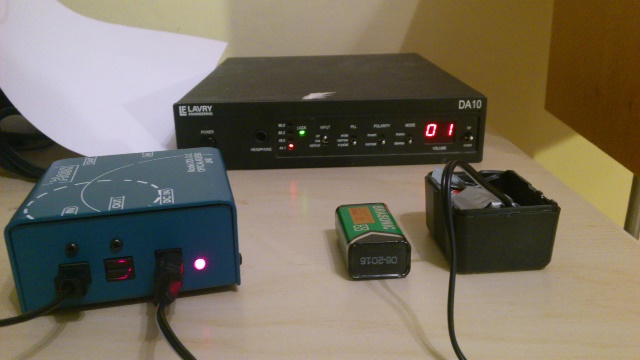

no já tomu technicky nerozumím, ale poprvé jsem opravdu slyšel rozdíl...byl jsem fakt zklamán, s velkým časovým nasazením jsem dovezl z USA debilní krabičku za 100usd ,plus dph 500, a uječenost mi vadila už i na zvukovém doprovodu k Jamesu Bondovi... řezalo to uši, a to se řekne " to je jenom z televize to je jedno".. ale není, s tou blbou baterkou to holt hraje líp.
nahlodává mě to experimentovat s těma baterkama víc... já chtěl objednat accu pack od firmy battex.
http://www.battex.cz/
poptal jsem to, odpověděl mi korektní pan technik s dotazy které jsem nebyl schopen zodpovědět....
cituji
xxx
Přeji dobrý den,
v uvedeném odkazu nejsou bližší technické informace. Napište mi povolený rozsah vstupního napájecího napětí podle návodu k použití. Nevím, zda je problém v adaptéru, pokud je jen 8,4V místo 9 V, to by jste měl vyčíst právě z povoleného rozsahu vstupního napětí. Pokud není povolený rozsah vstupního napětí, tak většinou je zařízení konstruováno jen na přesné napětí. Ani u baterií není možno dodržet konstantní napětí, jejich napětí stoupá nebo klesá v rámci stupně nabití baterie. Pokud bude povolený rozsah vstupního napětí v nějakých rozsazích, lze použít i napájení akumulátorem, ale pokud napájení je přesně stanoveno na určitou hodnotu, lze použít jen přesný adaptér.
xxx
kontaktoval jsem firmu HOSA.... VÍ HOVNO O SVÉM VLASTNÍM PRODUKTU. sídlí v Kalifornii, neví nic o toleranci v oblasti napětí... ke krabičce není manuál, datasheet, NIC. řekli mi že oni to nevyrábí. že nemají data k produktu. Já se zeptal, at mi dají kontakt na firmu co to vyrábí. Odmítli to že to nejde a informace nemají a nedají.
tak jsem musel bastlit.

ALEX: mozes to skusit rozobrat a detailne nafotit ... idealne aby sli precitat napisy na integrovanych cipoch... potom by snad slo z toho odhadnut max. povolene napatie

MAG správně bylo to na usa 120...já to nepotreboval kvuli krabičce, ale kvuli drátku s konektorem pasujícím do zařízení.
díky všem za rady, skusím...dík
zkusím nafotit o víkendu..je to bytelná krabka s velkými šrouby, jinak bych to neuměl. Zdatný v elektronice nejsem
Ale pořídil jsem za pár korun několik držáků na baterie , tj pouzdra s pájenými vývody, a jakési clip on součástky, které pasují na 9V baterky...tak budu moci zbasltit zdroj z dobíjitelné 9V baterky a dobíjet jí, a dávat do toho pouzdra. to nebude ze začátku urážet.
http://www.gme.cz/drzak-baterie-sn9v1-p819-059
pokud to chci krmit dvěma 9V baterkama, dá se to nějak paralelne spojit, aby to dalo jenom 9V ale trochu dýl vydrželo? přepokládám že to lze zapojit paralelně ale nechci to spálit..tj když spojim + konektory obou baterek, - konektory obou článků, vznike něco se stejným napětím a trochu větším proudem a celkovou kapacitou v mAh?

Každé zariadenie má určitú toleranciu napájacieho napätia. Aké sú hraničné hodnoty Tvojho zariadenia, to by Ti asi vedel povedať len konštruktér. Ale +- 10% by nemal byť problém.
Záleží aj na odbere zariadenia a "tvrdosti" zdroja. Pri odbere môže napätie mierne klesnúť.
Skús pouvažovať aj nad kvalitnejším zdrojom. Jeden regulovateľný zdroj sa v domácnosti zíde. Ja mám tiež poskladaný jeden podobný regulovateľný zdroj, ako som Ti dával odkaz vyššie (má ešte vyššiu kapacitu filtračných kondenzátorov) a bežne ho používam na napájanie predzosilňovača k MM prenoske. A keby som potreboval náhle nahradiť nejaký napájací adaptér, tak len prestavím napätie a pripojím koncovku (samozrejme v rámci maximálneho prúdového odberu).
