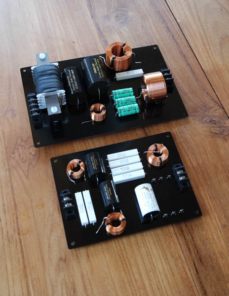

Super. Já taky nezahálím - trvalo to, ale je prakticky hotovo. Tohle je pasivní výhybka 1518, jeden kanál.

Ten bílej kondík je Audyn Cap silver gold? Very Happy
PríspevokZaslal: So apríl 04, 2015 20:50:14    Predmet: Odpovedať s citátom
Audyn Cap Plus, hlavně kvůli 2% toleranci. Ve filtru driveru je to pro výsledek dost kritická hodnota.
Na té fotce ještě chybí osadit asi dvě pozice odporů. S tím chci ještě něco zkusit.

Rozměry PCB jsou nakonec 260 x 170mm a 200 x 150mm.
Na výšku jako prostor pro výhybku stačí těch už zmiňovaných 70mm.

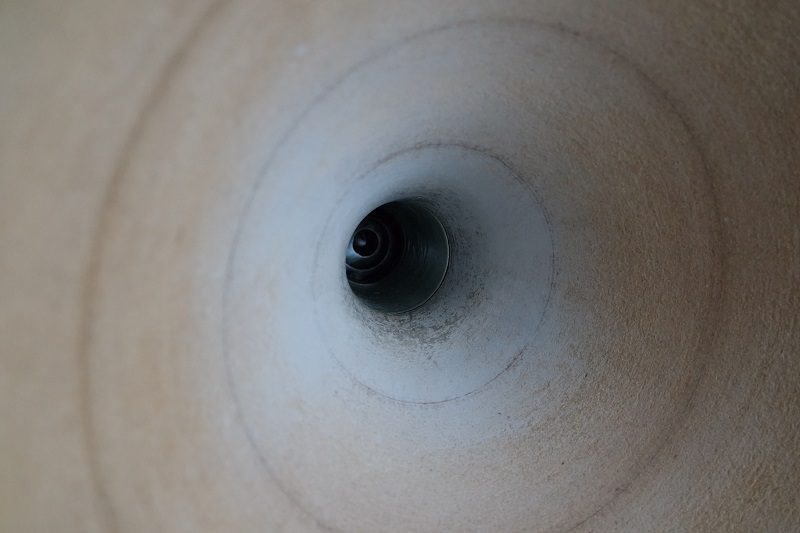

Hrdlo zvukovodu v místě napojení na driver by mělo vypadat nějak takhle. Cca 5mm po obvodu od vyústění driveru se vyřízne ochranná mřížka, driver se do zvukovodu přesně vycentruje (je tam na to nechaná vůle) a případná spára "domázne" do hladka. Celé by to mělo tvořit jednu hladkou plochu. Pozor jen, ať vám do driveru nic nespadne, jinak byste ho museli otevřít, vyndat membránu a vyčistit. Nakonec je dobré tam vsunout kousek řidší vzduchové filtrační pěny ve tvaru válečku nebo komolého kuželu, jinak se tam časem dostane smetí.
Tady je ten začátek zvukovodu už lehce stříknutý plničem a jemně přebroušený - je třeba to tam nejdřív trochu zpevnit. S tím také opatrně.
Úplně nejlíp by měl zvukovod začínat už v driveru. Tohle je nicméně to nejlepší z toho, co je k dispozici, tak to zbytečně nepokažme...

Pekne tam pasuju "molitany" z prenosnych sluchatok. Take tie hygienicke vymenne co sa rozdavaju vo vlakoch autobusoch lietadlach. Vytvoria tam taku esteticku kopulku. Hustota je akurat - vlozenie je nemeratelne.
