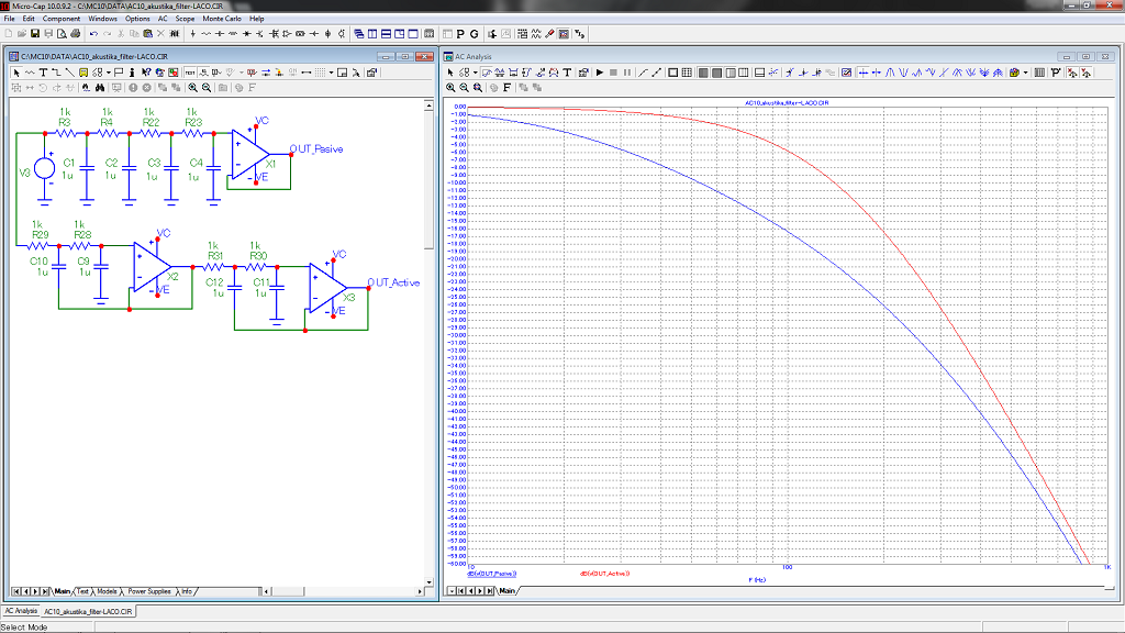

Možno obdobný problém...
Kamarátovi nehrá v byte dostatočne intenzívne basová sekcia v troj pásmovej reprobedni. Problémom je, že 10" nízko tónový reproduktor má príliš nízke Qts okolo 0,22, pričom v uzavretej 75L ozvučnici sa vytiahne ledva na 0,5 pri Fs viac ako 40Hz (Vas je tuším 200L).
Ani umiestnenie v rohoch miestnosti a otočenie basákom k zemi mu nepomohlo (delička je nízko 250Hz). Basák je citlivý, má tuším 92dB, Fr 20Hz, znesie veľký výkon so 75mm cievkou a aj streďák je dostatočne výkonný. Tak som mu poradil aby využil prebytočný zosilňovač a použil aktívny filter na vstupe do zosilňovača. Pri kreslení schémy mi vznikol aj model s plne pasívnym filtrom, ktorý by sa dal zároveň využiť ako ekvalizácia toho prenosu s nízkym Q.
Čo na to poviete, môže to byť riešenie keď kamarát sa nepriatelí s DSP a ani s hraním z PC. Nebude schopný vytvoriť obvod s OZ ani na univerzálnej doske.
Nehral som sa s koeficientmi pre vhodné Q filtra a deličku som zvolil len námatkovo na 160Hz, napriek tomu nevzniká prekmit a správa sa to celkom korektne.

Jen pro zajimavost, co to je za basak? Je to Diy bedna? Prvni co me napadlo bylo to dosimulovat s bassreflexem a pripadne ho dodelat.

jmd Hifi inventar
Založený: 26 január 2007 Príspevky: 3898 Bydlisko: Bratislava
Zaslal: Po máj 25, 2015 10:11:10 Predmet: |
10" made by Andrej Cimbala
Basreflex by vyšiel s veľmi divokou prepadnutou charakteristikou alebo veľmi vysoko ladený aby sa dosiahla hladká charakteristika.
