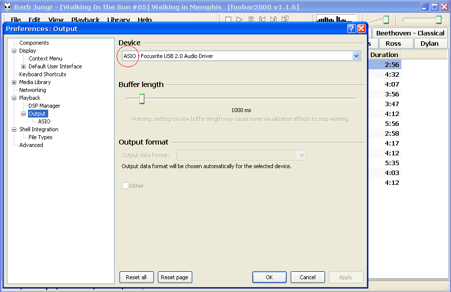

PMA Pavel Macura
Založený: 18 január 2007 Príspevky: 20504
Zaslal: Št máj 28, 2015 09:46:28 Predmet: |
Zeus napísal: | "PMA"Z foobaru je optimální data poslat "jak jsou" a hlasitost řídit analogově.
To znamená mít foobar nastavený na co nejmenší hlasitost? |
Naopak, na největší. Ten slider nahoře zeslabuje (digitálně). Zesílení se nastavuje v preferencích, viz obr.
Též pokud možno použít ASIO a přesvědčit se (loopback), že karta umí 96kHz. Může to mít sice uvedené, ale pod WDM jede klidně jen v 48kHz nebo 44.1kHz.

Zeus Hifista
Založený: 25 december 2013 Príspevky: 194
Zaslal: Št máj 28, 2015 09:57:44 Predmet: |
Já tam mám toto, je to dobře?

PMA Pavel Macura
Zaslal: Št máj 28, 2015 18:09:26 Predmet: |
Fox_25 napísal: | Preferuji test_1, jdou tam lehce slyšet ostřejší výšky, ale ruku do ohně za to nedám.
Je to tak, to je ten neořezaný soubor. A ruku do ohně za to klidně dej, jelikož je to slyšet. Jde o ty činely, jak říká klasik, po kmitočtovém ořezu jsou to "pára a dráty"

Zaslal: Št máj 28, 2015 18:33:14 Predmet: |
Nastavení je OK. Pokud by šlo využít plnou hlasitost z foobar (slider nahoře) + analogovou regulaci hlasitosti ve sluchátkovém zesilovači nebo preampu, bylo by to optimální. Pokud jsou sluchátka přímo na výstupu PC, pak asi nelze než použít slider a digitálně zmenšit hlasitost. Na některé testy, třeba na tento, ale už nemusí on-board sada + výstup z PC + digi hlasitost stačit. U mě má např. onboard sada o 20dB horší odstup S/N, než externí karta - a to už je hodně.
Návrat hore |
