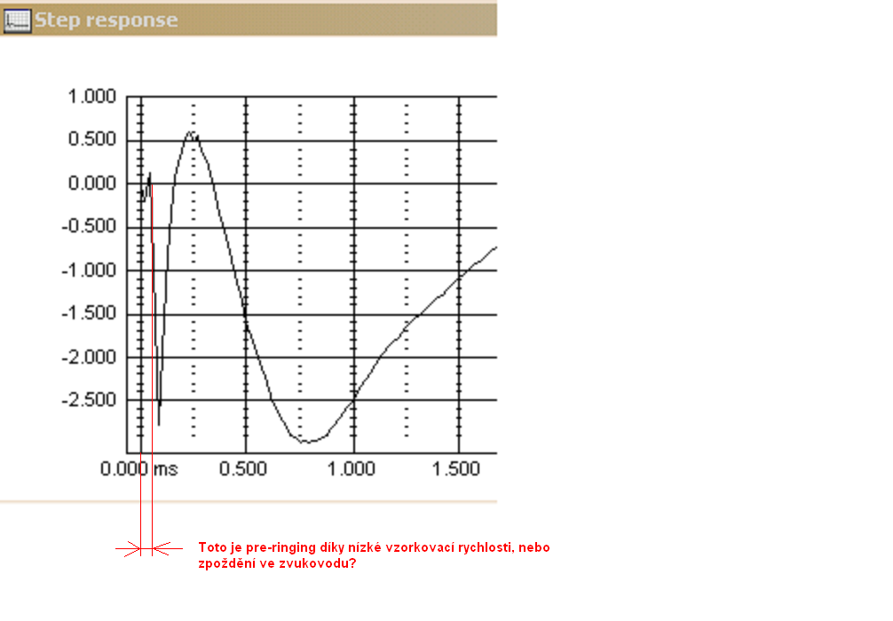

OK, takže to zazoomuju z malého rozlišení, dotaz je v obrázku.
 Filesize:  48.72 KB
 Viewed:  172 Time(s)

Z těch 5ms se nic nepozná o výškách.
Ale pozná, za prvú 0,5 ms sú tam tri zmeny polarity prakticky s plnou amplitúdou. Ale to určite nevadí..
PríspevokZaslal: St jún 24, 2015 08:47:04    Predmet: Odpovedať s citátom
Pokud jde o ty nepatrné kudrliny úplně za začátku, to jsou jen výpočetní artefakty, v podstatě důsledek šumu. Vzorkováno bylo 96 kHz.
Jestli někoho opravdu až tak zajímá ta skoková odezva, změřím ji ještě jednou, s minimem přepočítávání. Pak to bude zcela čisté. Jinak na tom obrázku je to samozřejmě celé přepólované, ale to už je detail.
BV, u vašich beden tomu není jinak - pravděpodobně tam bude o ještě jednu změnu polarity navíc. Je to důsledek all-pass chování výhybky, tj. zcela standardní fázové zkreslení, a vy tam máte ještě o jedno pásmo víc. A ano, nevadí to, ale tahle debata už tu byla. Nebo chcete říct, že vy děláte zásadně bedny s konstantním skupinovým zpožděním přes celé pásmo? Mohu takovou vidět?

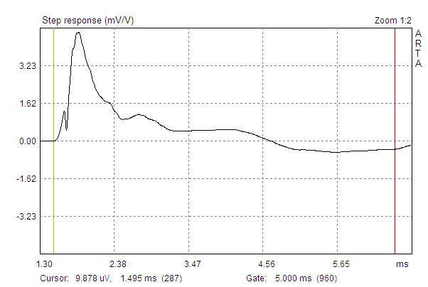

tomu není jinak
 Filesize:  10.96 KB
 Viewed:  9440 Time(s)
PríspevokZaslal: St jún 24, 2015 10:00:00    Predmet: Odpovedať s citátom
To popravdě není moc pěkné. Z jaké vzdálenosti je to měřené? Nebo to má být jako lepší? V čem a jak se to projeví?
Príspevky: 6070
PríspevokZaslal: St jún 24, 2015 10:10:59    Predmet: Odpovedať s citátom
Nie je to o kráse, ale ako to vnímame. Merané to je asi z 1,5m (už dávno.). Rozdiel je v tom, že je tam (prakticky)jeden attack , nie tri rozložené v čase s rôznymi polaritami, niečo ako "preringing", len oveľa nižšie kmitočtovo posadený.. Prejaví sa to zrejme v tomto" Vadilo mi na známých nahrávkách máznutí prostoru a lokalizace" a nebude to len miestnosťou.

Tady ma Troels priklady step response pro dvoupasmo 6+1, plus samostne step response pro vyskac a basak. Vypada to velmi podobne jako Mabatovo mereni. A to od BV vypada jako samotny basak.
http://www.troelsgravesen.dk/DiscoveryW18_crossovers.htm
PríspevokZaslal: St jún 24, 2015 11:24:54    Predmet: Odpovedať s citátom
V tom, co ukazuje BV, jsou ty odezvy bez většího ladu a skladu prostě naskládané přes sebe, je z toho i vidět, jak se to tam bije. Na první pohled možná ten správný attack, ve skutečnosti to není zas takový zázrak. Když si posunu WG ještě o něco dozadu (nebo to změřím o něco níž), bude to vypadat podobně, ale nic tím reálně nevylepším. Dobře sfázovaná bedna takhle nevypadá.

Me jen prislo fer porovnat step response systemu s a bez velkeho WG, ja tam nevidim rozdil, mozna to ale spatne ctu. Ta Troelsova konstrukce je 6+1, klasika, bez WG.
Prislo mi ze to vyzniva ze ta odezva je spatne protoze tam je velky WG.
PríspevokZaslal: St jún 24, 2015 11:55:10    Predmet: Odpovedať s citátom
Nikoliv, ta odezva je naprosto standardní pro dvoupásmo. Mám tam jen relativně strmé propusti, což se samozřejmě fázově projeví o něco víc.
Pro fázově opravdu nezkreslený přenos by to musel být (akusticky) filtr prvního řádu, tj. 6 dB/oktávu, s konstantním fázovým posunem mezi měniči těch 90 stupňů. To nejen, že jde obecně dost špatně, ale co by to znamenalo amplitudově, je vidět i na tom Thielu.
