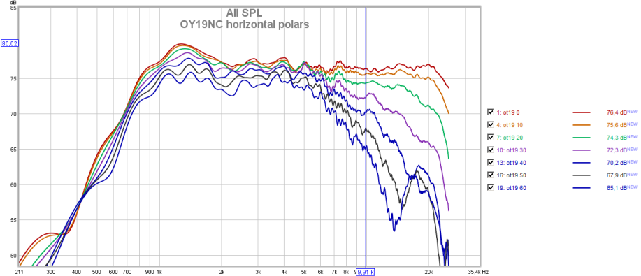

Cim mensi zvukovod, tim se jeho efekt projevuje na vyssich frekvencich. U toho vetsiho je to videt pod 5kHz, charakteristiky se od sebe jakoby oddeli.
Moje mereni OT19 v malem 6mm WG (12mm WG mam taky a vychazelo mi to stejne jako Zaphovi):

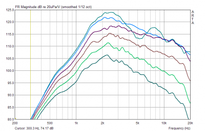

Je to ten zdvih kolem 2kHz (plati pro plus minus 7" wg), tento zdvih musim kompenzovat ve vyhybce, zkresleni klesne zhruba o ten zdvih zpusobeny tim WG.

Ty mechanismy jsou obecně dva. Jednak je to skutečné zvýšení účinnosti, dané lepším přizpůsobením vyzařovací impedance, které se tady ale nijak výrazně neuplatňuje - na to je to moc malé. Další nárůst citlivosti oproti umístění na rovné desce je daný prostě tím, že se celkově vyzářený výkon koncentruje do užšího svazku. Tím snížením zkreslení se pak myslí to, že se to směrem k dolnímu okraji přenášeného pásma (pakliže je WG dostatečně velký) více stahuje ve výhybce, takže logicky tam je oproti stavu v desce menší příkon a výchylka pro stejné SPL v ose, tedy i nižší zkreslení. Ovšem funguje to také obráceně - např. OSWG má tu zázračnou vlastnost, že nahoře dokáže svazek oproti vyzařování v desce za určitých podmínek naopak "rozevřít", takže citlivost tam o to klesne - i proto je někdy třeba vyjít z dostatečně účinného měniče v první řadě.
