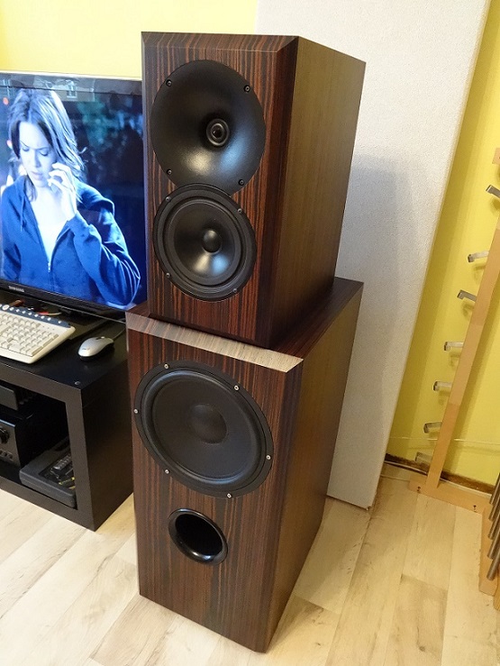

PríspevokZaslal: So december 12, 2015 09:51:34    Predmet: Odpovedať s citátom
Sice to nejsou tvarovane ozvucnice, ale je to Kannyho prace. Poresi i detaily jako vedeni kabelu, smer dyhy, zkoseni za basakem atd, takze super pristup.Srouby na basaku jsou prozatimni.

Kocour: ak sa smiem spytat, ten WG hadam nie je Dayton 12" ?
