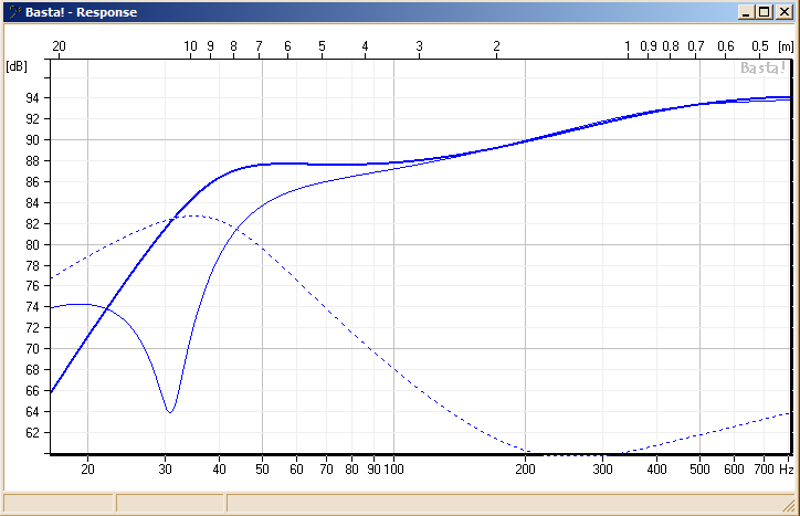

S takovým basákem (Qts ~ 0.4) o nominální citlivosti cca 89 dBSPL/2.83V@m nedocílíš bedny s vyrovnanou frekvenční charakteristikou a výslednou citlivostí stejnou. Pokud je teď citlivost řekněme na 1 kHz skutečně okolo 90, což by soudě podle těch grafů mohlo být, pak to nutně znamená, že je na frekvenční charakteristice pokles na basech. Proto se to tam také zdá "lehčí" - rozhodně to nebude vypadat jako zde. Pravděpodobně máš chybu v napojování NF-FF.
Kocour
Založený: 07 február 2008
Príspevky: 797
PríspevokZaslal: Po december 07, 2015 11:14:44    Predmet: Odpovedať s citátom
Napadlo me to, ale overoval jsem to vicekrat. Basak mam v BR, delam kolem 50-100Hz zdvih na nejakych 93-94dB, to je po odecteni bafflestepu lehce pod 90dB celkova, teoreticky.
Mereni NF probehlo, i zapocitani bafflu takze tohle by melo byt ok.
Spis me jeste vcera doslo ze jsem neprepoloval celou horni sekci, takze uz vim jak zni propad mezi 100-500Hz, dneska vecer to prepoluju, nastesti snadno, a poslechnu, myslim ze uz to bude jak ma byt. Clovek dela co muze, celou dobu na to myslim, a stejne dam cervenou na cervenou, takze blbe. Takze nakonec takovato banalita...
Príspevky: 12729
PríspevokZaslal: Po december 07, 2015 11:25:09    Predmet: Odpovedať s citátom
Nevšiml jsem si, že basák je ten čtyřohmový.

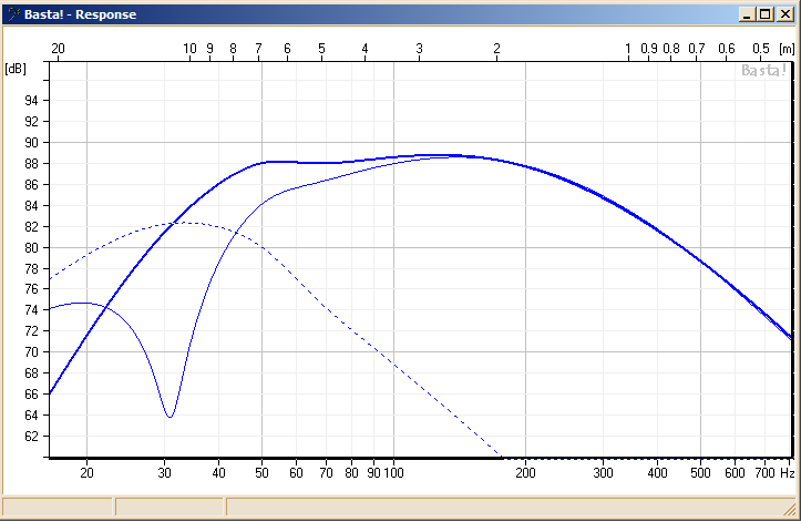

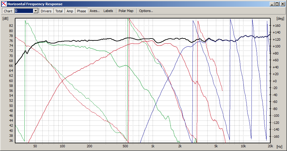

Príspevky: 12729
PríspevokZaslal: Po december 07, 2015 11:38:22    Predmet: Odpovedať s citátom
Nicméně takhle mi to vychází včetně baffle-stepu (bez filtru) a tvého filtru, pokud to hodím do simulace samotného basáku v bedně (čytřohmový 26W).
 Filesize:  16.21 KB
 Viewed:  127 Time(s)
 Filesize:  16.6 KB
 Viewed:  140 Time(s)
Naposledy upravil MaBat dňa Po december 07, 2015 11:42:14, celkom upravené 1 krát.
Kocour
Príspevky: 797
PríspevokZaslal: Po december 07, 2015 11:42:07    Predmet: Odpovedať s citátom
Je to 65Litru 29Hz. Ja to simuloval v Amplionu. TSka sedely s datasheetem.
To by i mohlo byt, mereni NF a napojovani, se zapocitanim BS mam v drivejsich prispevcich.
Realne to asi tech 88dB bude. 90dB by bylo zbozne prani.
Naposledy upravil Kocour dňa Po december 07, 2015 11:44:33, celkom upravené 1 krát.

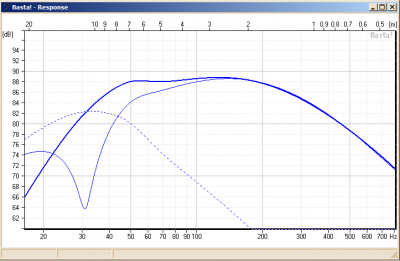

Ten graf uz neplati, lehce jsem prodlouzil port a zmenil tlumeni, plus jsem vychazel z mereni NF pro overeni ladeni. Z impedance se to overuje blbe.
Príspevky: 12729
PríspevokZaslal: Po december 07, 2015 11:47:11    Predmet: Odpovedať s citátom
No teď jde stále o to, že na středech je to pořád víc. Tj. to co jsem psal prve. Podle mě budeš muset beztak jít s citlivostí ještě aspoň o 1 - 2 dB dolu. Ale třeba taky ne.
No, z impedance se to IMO ověřuje ještě nejlépe - fázová chára impedance tam prochází nulou.
Naposledy upravil MaBat dňa Po december 07, 2015 11:49:51, celkom upravené 2 krát.

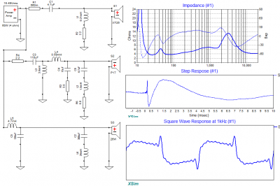

Kocour
Príspevky: 797
PríspevokZaslal: Ne december 13, 2015 11:29:52    Predmet: Odpovedať s citátom

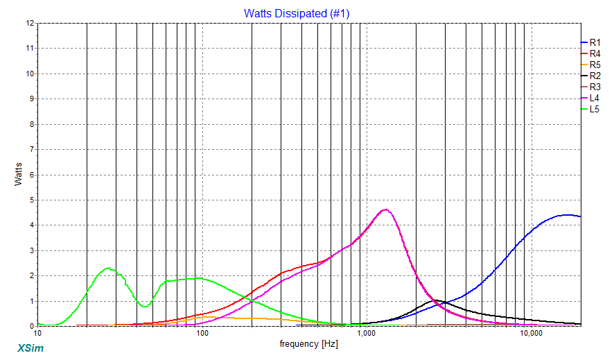

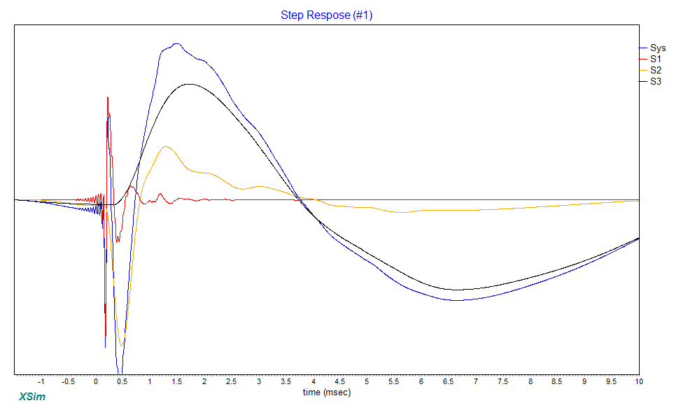

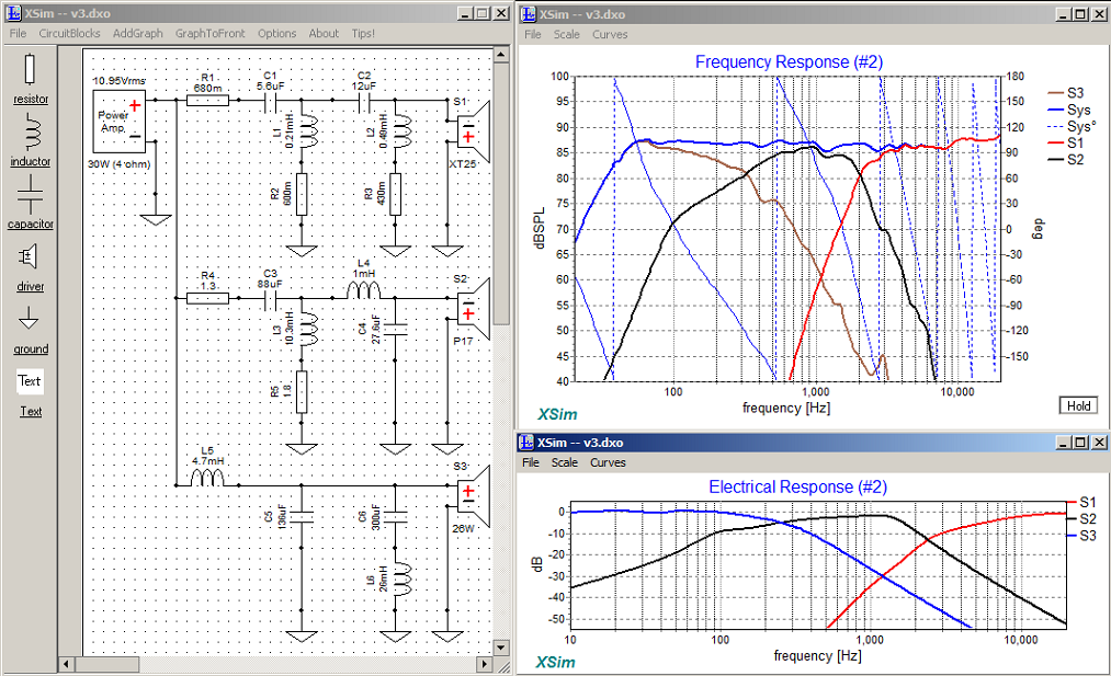

Objevil jsem slusny sw na simulaci vyhybek, XSim, ktery umoznuje navic, vudci Xoveru, simulovat impulsku, step response, square wave response, vykon na jednotlivych komponentech, group delay, export simulovanych charek do FRD a par drobnosti ktere z toho delaji prijemny soft na praci. Ma ale velke minus, neni mozne simulovat horizontalni ani vertikalni smerovky soucasne.
Takze par grafu:
 Filesize:  227.63 KB
 Viewed:  150 Time(s)
 Filesize:  14.75 KB
 Viewed:  100 Time(s)
 Filesize:  21.82 KB
 Viewed:  107 Time(s)
Naposledy upravil Kocour dňa Ne december 13, 2015 11:42:10, celkom upravené 1 krát.

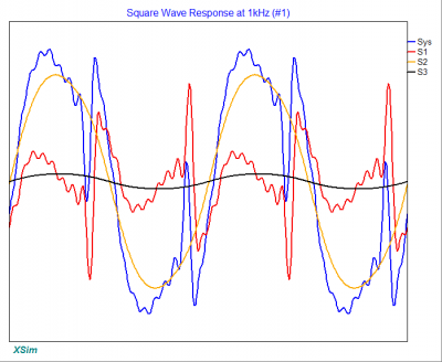

A square wave response:
 Filesize:  12.75 KB
 Viewed:  116 Time(s)

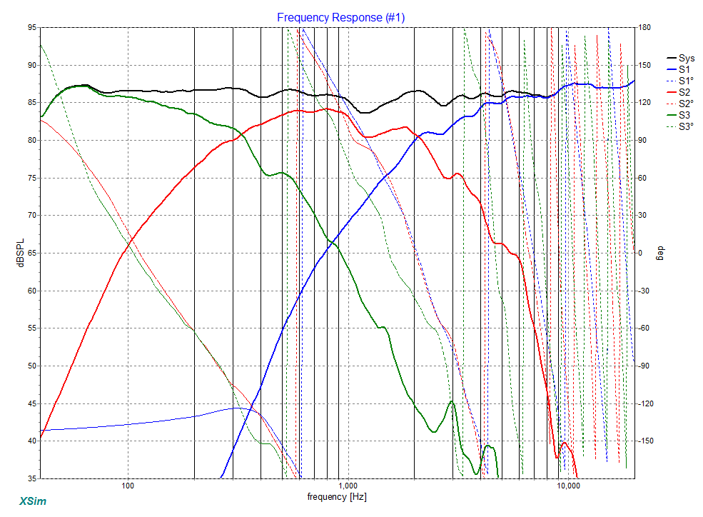

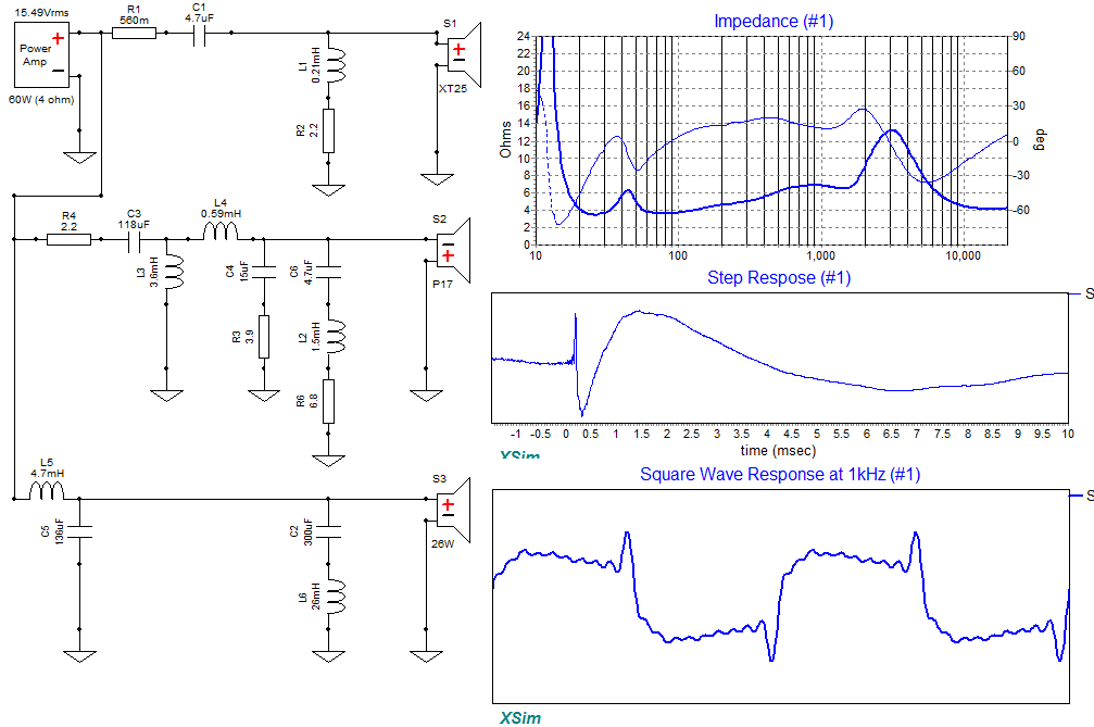

PríspevokZaslal: Ne december 13, 2015 13:53:43    Predmet: Odpovedať s citátom

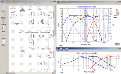

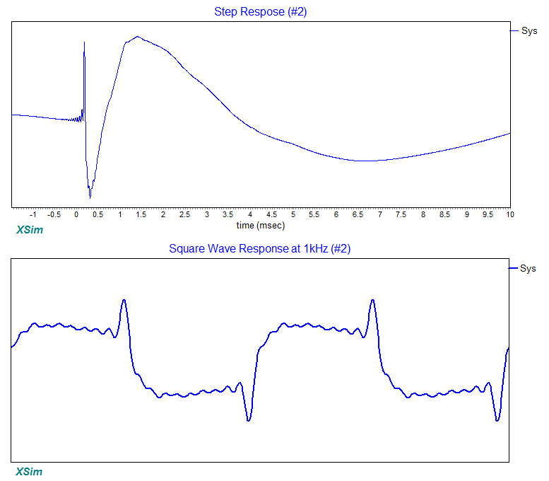

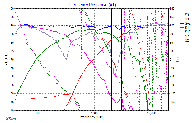

Zkusil jsem jeste poladit verzi s 2.radem mezi stredem a vyskou, a vypada to slibne.
 Filesize:  41.34 KB
 Viewed:  121 Time(s)
 Filesize:  50.79 KB
 Viewed:  111 Time(s)
 Filesize:  13.54 KB
 Viewed:  92 Time(s)

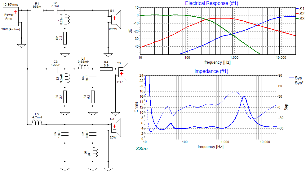

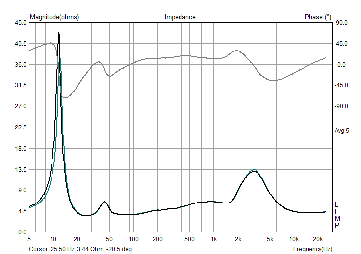

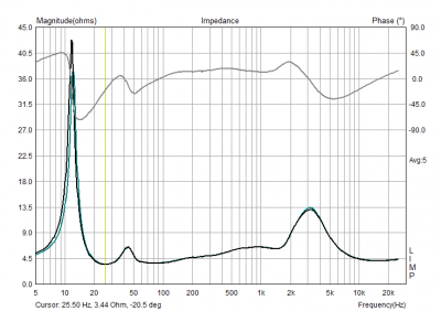

PríspevokZaslal: So január 02, 2016 12:42:03    Predmet: Odpovedať s citátom
Tak jsem zapojil LR2 verzi, tzn. akusticky druhy rad u vsech delicek. Pridavam kontrolni mereni impedance obou beden. V simulaci to vypada nasledovne:
 Filesize:  45.71 KB
 Viewed:  101 Time(s)
 Filesize:  35.55 KB
 Viewed:  95 Time(s)
 Filesize:  40.51 KB
 Viewed:  128 Time(s)

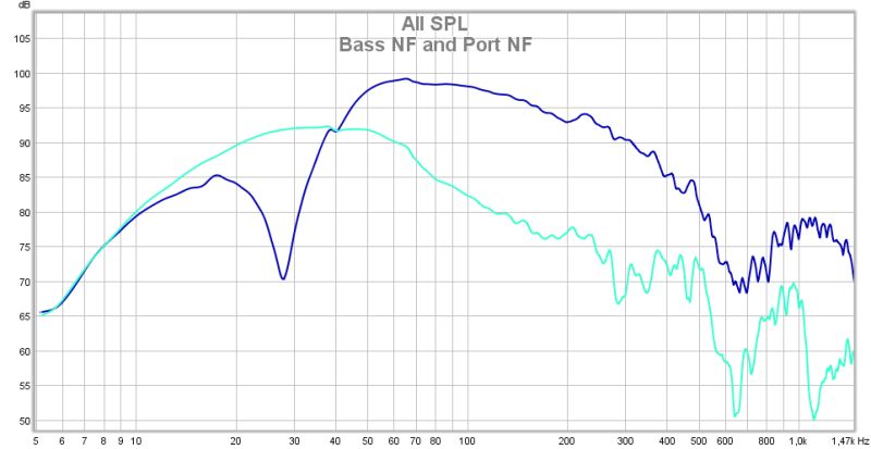

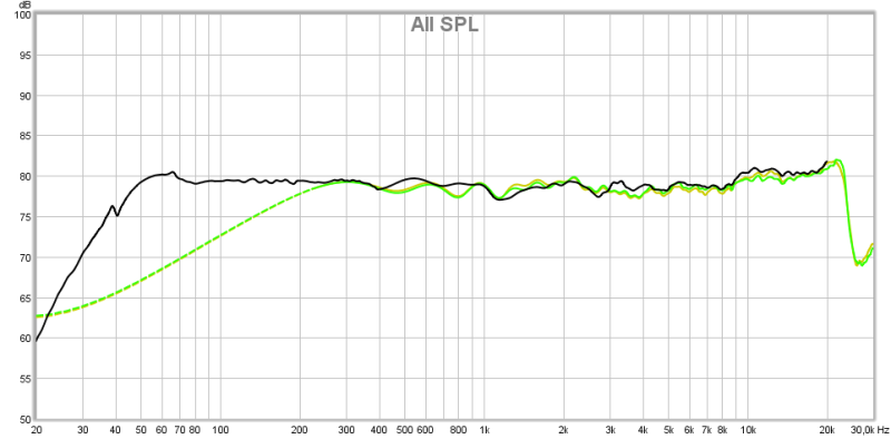

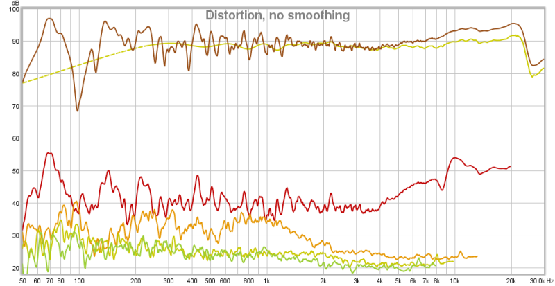

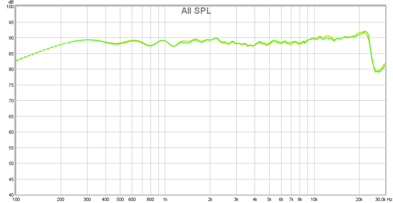

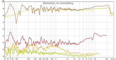

Pokracovani mereni:
- mereni frekvencky obou beden, 90dB, 1m, ref osa mezi stredakem a vyskou, okno asi 4ms, platne do 25kHz
- zkresleni 90dB/1m
- a pro predstavu co za stredy leze z portu, mereni NF portu a basaku. Rezonance kolem 400Hz se podarilo zatlumit tenkou vrstvou tlumeni naproti portu.
 Filesize:  28.35 KB
 Viewed:  127 Time(s)
 Filesize:  108.22 KB
 Viewed:  124 Time(s)
 Filesize:  53.02 KB
 Viewed:  114 Time(s)

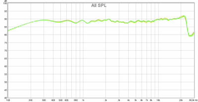

A pridam jeste porovnani merene FR se simulaci:
 Filesize:  38.06 KB
 Viewed:  121 Time(s)
Príspevky: 12729
PríspevokZaslal: Po január 04, 2016 09:00:55    Predmet: Odpovedať s citátom
Co z těch časových průběhů tedy čteš? Jestli rozumím, zvolil jsi nakonec nižší strmosti čistě kvůli chování v čase? Proč?
Osobně bych dal asi přednost té původní verzi.
Kocour
Príspevky: 797
PríspevokZaslal: Po január 04, 2016 09:13:04    Predmet: Odpovedať s citátom
Dobra otazka. Zapojil jsem ji protoze jsem byl zvedavy jak to bude hrat. Zatim mam na tom naposlouchano jen hodinu. Mezitim pauza nekolik dni od poslechu te predesle verze. Takze nejaky verdikt zatim nepadne. Troels plus par lidi mi dalo info ze akusticky druhy rad se jim dlouhodobe jevi poslechove lepe, prirozeneji, Troels oznacil poslechove ctvrty rad jako "dry presence".
LR4, ta predesla verze, vychazi lepe vertikaly.
LR2 - soucasna, lepsi obdelniky a mene pruchodu nulou ve step response. Vertikaly horsi.
V tuto chvili je alespon za me potreba lehce stahnout vysky a stredy a budu poslouchat a proste uvidim. Ciste papirove bych se klonil k LR4 verzi.
