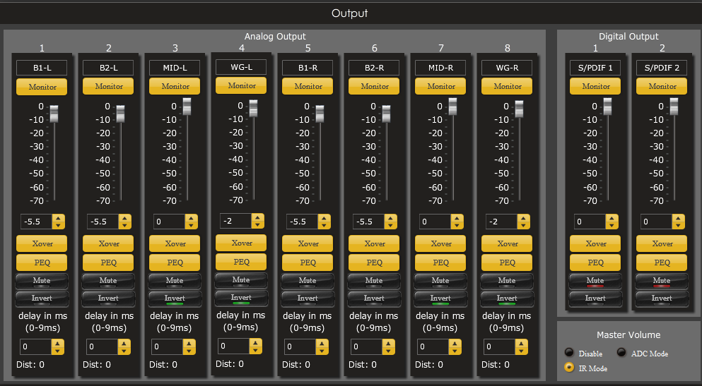

Tohle je zapojení/pořadí kanálů. Číslování konektorů je v manuálu. Basáky jsou rovnocenné. Na zesilovač to připojte třeba na kanály 1 - 4 pro levou bednu a 9 - 12 pro pravou.
Drivery se zapojí přes seriový RC člen 27uF + 10R.
To je asi všechno, co budete ještě potřebovat. Koukni ještě do soukromých zpráv, poslal jsem ti nastavení DSP.
Aby šla ovádat hlasitost knoflíkem na DSP (VOL-FP), je třeba mít v pravém dolním rohu nastavené "IR Mode". Nejsem si teď jistý, jestli to tam bylo.

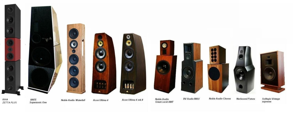

Jak vysoké šance si dáváš, že se dostaneš sem?
http://www.highendforum.cz/viewtopic.php?p=46338#p46338

I když ono je to asi jedno. Ty bedny se nevyrábí a nebudou vyrábět komerčně, tak tam stejně nikdy nebudou a nejsem si jistej jestli je o co stát.

Na 1. pohled je vidět, že seznam sestavoval NA. Má tam hned troje bedny. Laughing

Zřejmě je to dle určitých kritérií
NA: U všech mnou vybraných beden je plocha vyzařující basové pásmo odpovídající nejméně 15" měniči.

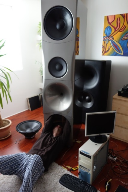

Aspoň jedna z dneška od Bartoliho, zbytek nechám na něm. Ta metalíza vypadá na živo moc pěkně.

A pak že to není boží.

Tie 1518 sú ozaj maličké! Možno moja žena nebude moc protestovať. Razz

Super Thumbs up
Konečně normální fotka. Nebylo by jich víc? Wink

Na normalnej fotografii ( = nie na fotografii, ktoru fotil Bartoli ) vyzeraju aj tie jeho 1518 normalne a nie ako upatlana hlina streknuta farbou . . .
Na zivo to vyzera urcite este lepsie.
