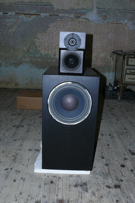

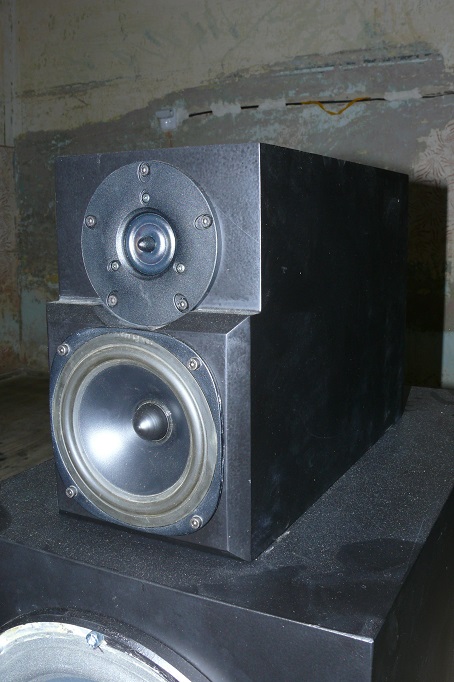

Celé zle - priznávam sa za roky 90´
Na druhej strane dodnes dobre slúžia s miernym úbytkom energie na vysokých frekvenciách v súlade so spodným pásmom...
Na fotografii chýba tvarovaná pena okolo výškaču.
