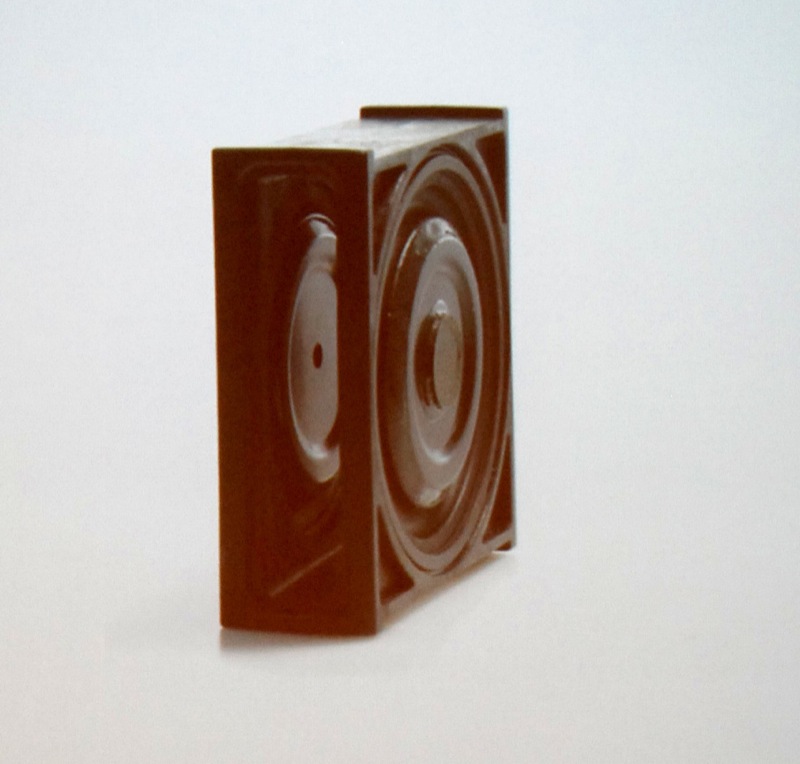

- kludne sem dajte aj zaujímavé Open Baffle bedne, ale mňa by hlavne zaujímali vaše skúsenosti s :
open baffle suby / ripol- AMT, infinite baffle, transmission line , push-pull subwoofer ,( a všetky isobaric konštrukcie ) rôzne pokročilé “passive radiator“ sub systém
Patent US20060078136 - Chamber-loaded augmented passive radiator - Patenty Google
http://www.google.com/patents/US20060078136
mňa zaujal Bose subwoofer systém s "dual internal opposing passive radiators"samozrejme v značne väčšom prevedení ...
