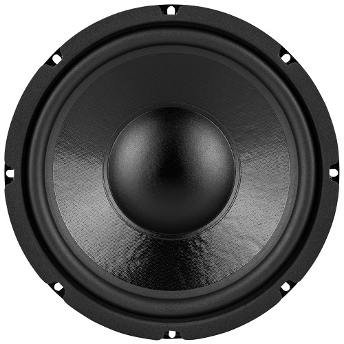

Tady bude místo pro dva chystané projekty "klasických" přímovyzařujících čtyřpásmových beden, menší v konfiguraci 10"/6,5"/3,5"/0,8" a větší dole s 12". Na horních středech a výškách bude poměrně povedený koaxiál. Oboje v podobě relativně úzkého sloupu, basáky dole zboku, objemy cca 50 a 90 litrů, čelní stěna adekvátně zaoblená na CNC. Citlivosti celkově nižší, tak okolo 86 dB, jako daň za ještě příjemně malé objemy.
Dávám to sem s předstihem, kdyby to někoho třeba zaujalo a bavilo ho na tom od začátku participovat, je možnost, stačí se mi ozvat. Když to budu dělat celé sám, bude to jen trvat o to déle (a nejspíš o dost déle - letos bych rád udělal aspoň ozvučnice)...
Jako odnož z toho nejspíš vznikne i malé třípásmo (do 15 litrů) pro vyloženě blízký poslech, nebo nižší nároky, tj. jen 6,5" + koax.

Každopádně celé to může vypadat i velice elegantně a čistě, zepředu budou v podstatě jen dva relativně malé měniče. Počítá se tam se 40 mm MDF, kterou lze dál frézovat dle libosti - priorita je samozřejmě zaoblení okolo těch dvou repráků.
Jedno je téměř jisté - výhybka bude dost komplikovaná, ale to mě na tom teprve skutečně baví.

Repráky (není v měřítku), dohromady asi za 360€/pár beden.

To se uvidí, i s ohledem na strmosti. Odhadem tak 200, 900 a 3500 Hz.

moj odhad bol 300-900-3000 v jednej som sa trafil hehe tesim sa na vysledky
Príspevky: 12669
PríspevokZaslal: St apríl 06, 2016 10:29:47    Predmet: Odpovedať s citátom
Možná taky 250 nebo 800 Hz. Nahoře je to svízel daleko větší. Taky se těším, ale cesta bude ještě dlouhá.

Verze s basakem 10" v 50 litrech vyjde citelne mensi nez 1518 ale ta verze s 12" v 90 litrech uz bude srovnatelne velika jako 1518. (120l) ...jen to bude uhledna uzka stihla bedna Very Happy
Príspevky: 12669
PríspevokZaslal: Št apríl 07, 2016 13:35:37    Predmet: Odpovedať s citátom
Uznávám, že těch 90 l už je docela dost (může to být ještě o něco méně). Ale jak už jsem napsal, prioritou je pro mě ta menší bedna a u té větší je otázka, jestli na ni vůbec dojde řada. Šla by rozhodně o něco níž, je jen otázka, jestli je to vůbec potřeba nebo i žádoucí. Oba ty basáky se vyznačují schopností jít poměrně nízko v relativně malém objemu, samozřejmě na úkor účinnosti. A u toho menšího je to ve výsledku možná i o něco atraktivnější.

Vidím to tak, pokud mě ještě někdo nepředběhne, že nechám udělat první pár, podle svého vkusu, a pak se uvidí. Repráky na to už mám skoro všechny pohromadě. Já to teď upřímně řečeno dělám kvůli tomu malému třípásmu pro sebe, a jelikož už ty basáky tu mám taky, přišlo mi fajn už udělat rovnou i tohle, protože věřím, že by to mohlo hrát docela dobře.

Úplně první neumělý tvarový nástřel (samozřejmě bez hran, to je jen naznačené).
Celková výška je takhle asi 112 cm, to už +- zůstane. Šířka 23 cm.

To čelo asi nechám z tlusté vrstvy překližky. Frézování tam nechá pruhovaný vzor, možná to jen trochu ztmavím. Bude to aspoň trochu nevšední. Snad to půjde dobře zbrousit do hladka. Jinak na těhle škatulích těžko něco vymýšlet, nemá-li to být celé nějaká tvarová šílenost. Zas to musí v první řadě plnit účel. Kdyby to jinak zůstalo jako úplně obyčejný kvádr, vůbec nic se nestane.

Pro sebe to budu dělat nějak takto, 230 x 370 x 320 mm. To zaoblení vzadu tam být jinak nemusí, takže to může být o 24 mm mělčí. Jelikož to budu mít ve volném prostoru, líbí se mi to takhle symetricky.
Dělící frekvence mezi 6,5" a 3,5" bude nejspíš o poznání níž, než u toho čtyřpásma, tj. bude se to ještě o to víc blížit bodovému zdroji.
To zaoblení je takhle možná přehnané, to si ještě rozmyslím.
Každopádně v černém klavírním laku to bude hrát velmi dobře Cool
