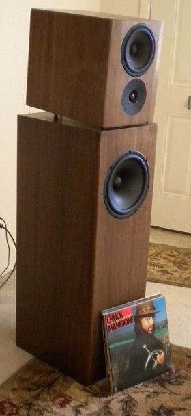

mendo
Založený: 10 marec 2008
Príspevky: 18
Bydlisko: Súča
PríspevokZaslal: Ne december 27, 2015 10:12:23    Predmet: Odpovedať s citátom
a co tak vrchnu budku otocit tak aby vyskac bol naspodu? Ked zostane navrchu je uz dost vysoko

jeremysk
Založený: 28 november 2010
Príspevky: 415
PríspevokZaslal: Ne december 27, 2015 11:49:45    Predmet: Odpovedať s citátom
Ahoj, Určite sa s tým pohrám a uvidíme.

mendo
Príspevky: 18
Bydlisko: Súča
PríspevokZaslal: Po december 28, 2015 08:18:57    Predmet: Odpovedať s citátom
tuto moznost Troels len tak okrajovo spomenul ako "last minute" zatial som toto riesenie videl len u jedneho
tu je psonek, ktory riesil dlzku BR u 80l http://hiend-audio.com/2014/02/16/jensen-1071-let-there-be-sound-and-there-was-sound/ , http://hiend-audio.com/2014/02/19/jensen-1071-juz-prawie-gotowe/ ma na tom fore viac clankov
