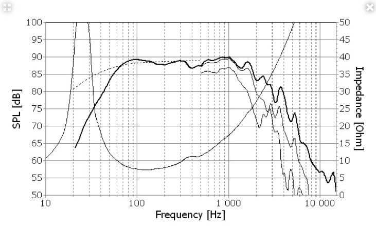

Dost se mi zalíbil tenhle reproduktor. Nemá žádná rezonanční převýšení nad 1 kHz. To mi připadá dost důležité.
http://www.seas.no/index.php?option=com_content&view=article&id=90:h1411-08-a26re4&catid=44:utv-prestige-woofers&Itemid=461
 Filesize:  76.15 KB
 Viewed:  106 Time(s)

Hezky se to rýmuje. Mám tomu rozumět tak, že je to zastaralá konstrukce, kterou modernější reproduktory výrazně překonávají ?
Pokud ano, je mezi nimi v této kategorii (8-10") vhodný konkurent, který by ovšem neměl mezi 1-5 kHz výrazná rezonanční převýšení ? Nemám nějaký přehled, možná jsem měl jenom smůlu, ale často jsou tam hotové Himaláje. O těch plechových potvorách ani nemluvě.

No je to prostě vyrobené pro milovníky retro, podle vzoru Dynaco A25:
http://www.seas.no/images/stories/diykits/pdfdataheet/SEAS_A26_AppNote.pdf
Ale ne, není to nijak špatnej reprák. Nějaký rezonance tam taky jistě budou, ale ta indukčnost kmitačky udělá prostě svoje. U jiných basáků se musí k podobnému výsledku použít další součástky. I když třeba CA26RE4X má taky už poměrně velkou indukčnost cívky a rezonance tam jsou dost výrazné. Takže zjevně se jim to tady povedlo zatlumit i mechanicky opravdu o něco líp.
No, ty plechový bývají obzvlášť problematický.
