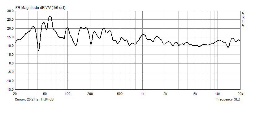

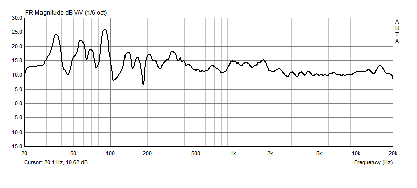

Odezva na basech u Bartoliho. Z pravé a levé bedny zvlášť a zní to z každé jinak. A ještě jinak by to znělo i z obou zároveň.
Je to v nekomprimované dynamice, takže je třeba trochu přidat na hlasitosti, ale bacha.
http://leteckaposta.cz/559515666
(Impulzní odezvy v místnosti, přes dolní propust 100 Hz @ 12 dB/okt. Ty wavy neměly moc dobré rozlišení, tak to tím snad není až tak poznamenané.)
Bartoli, takže když pustíš to samé nejdřív do levé a pak do pravé bedny, na basech by to mělo mít oboje trochu jiný nádech. Až se budeš někdy hodně nudit, můžeš to vyzkoušet. Celkovou barvou by to snad mohlo odpovídat těm odezvám - a to by právě bylo zajímavé zkusit. Takové to bubínkové "pammm" u té pravé bedny tam nepochybně dělá těch 90 Hz. Jinak těch vejšek je tam podle tohoto opravdu dost, se nedivím, že bys to ještě stáhl. Předpokládám, že tohle bylo bez pěny.
Řekl bych ale, že u fuga se to sešlo hůř.
- Když mi pošlete impulzní odezvu, pošlu vám to takhle zpracované. Vůbec nic na tom není, ale je to pro mě snazší udělat, než to tady vysvětlovat.
Levá bedna, fullrange. V jednom bodě z místa poslechu, včetně místnosti.

Pravá bedna, fullrange. V jednom bodě z místa poslechu, včetně místnosti.
 Filesize:  20.6 KB
 Viewed:  137 Time(s)

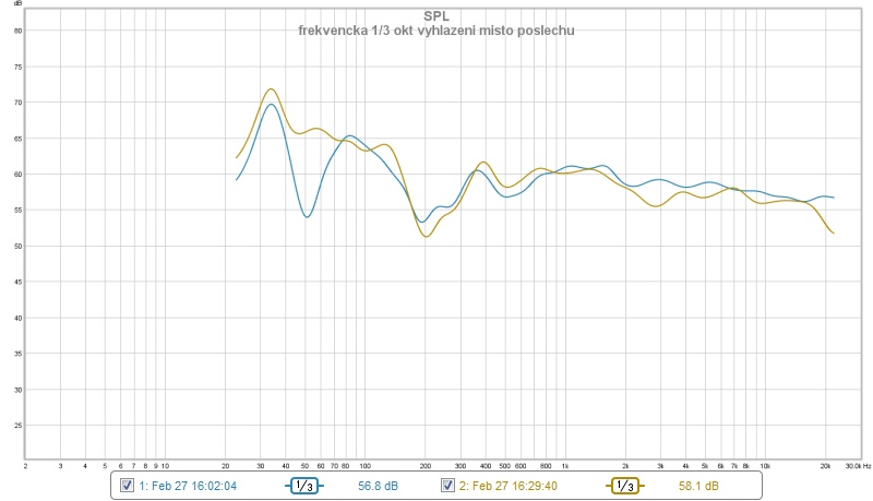

Bartoli napísal:
Jinak Bartoli, tohle až se zkoriguje na basech, jako všechno, a trochu se ještě ubere nahoře, bude to hrát brutálně dobře.
Tak ono to hraje brutalne dobre uz ted-)
Tohle taky Laughing

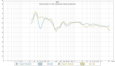

levá + pravá, včetně místnosti
 Filesize:  76.67 KB
 Viewed:  155 Time(s)
