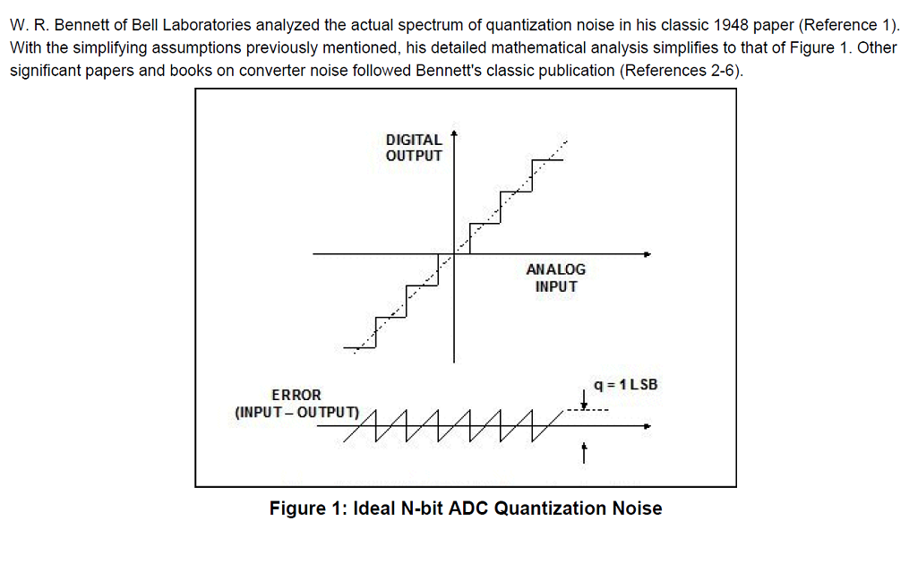

Ale o šum samozřejmě jde!!
A těch +/- 15 bitů je chybná úvaha, resp. je použitelná jen tehdy když se současně řekne, že maximální chyba kvantizace ideálním převodníkem je +/- 1/2 LSB. Což je jinými slovy 1LSB ze 16-ti bitů.
The maximum error an ideal converter makes when digitizing a signal is ±½ LSB as shown in the transfer function of an ideal Nbit
ADC (Figure 1). The quantization error for any ac signal which spans more than a few LSBs can be approximated by an
uncorrelated sawtooth waveform having a peak-to-peak amplitude of q, the weight of an LSB. Another way to view this
approximation is that the actual quantization error is equally probable to occur at any point within the range ±½ q. Although this
analysis is not precise, it is accurate enough for most applications.

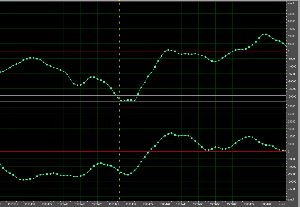

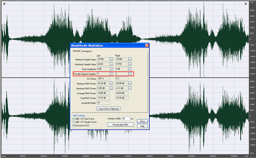

PríspevokZaslal: Ut máj 24, 2016 21:31:17    Predmet: Odpovedať s citátom
Rozdíly v DR dělá pár zaklipovaných vzorků, kterých je víc u nahrávky ze zesilovače s trochu větším ziskem, 8/2 proti 2/1.

PríspevokZaslal: Ut máj 24, 2016 21:51:17    Predmet: Odpovedať s citátom
Při zjišťování DR jen z prvních 28s, dříve než se objeví první zaklipovaný vzorek, je rozdíl v DR mezi ukázkami jen -0,05/+0,06dB a v tom už může hrát roli i časový posuv vzorkování mezi oběma ukázkami.
