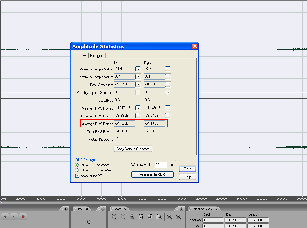

Príspevky: 20456
PríspevokZaslal: St máj 25, 2016 21:03:54    Predmet: Odpovedať s citátom
danhard napísal:
Pouťové budíky na nějaké posuzování skutečně nepomůžou Very Happy
Nepomůžou, hlavně ukazují nějaké nesmysly v peak amplitude Laughing
Pouťový aktér = pouťový budík.
 Filesize:  56.92 KB
 Viewed:  150 Time(s)

Príspevky: 20456
PríspevokZaslal: St máj 25, 2016 21:05:54    Predmet: Odpovedať s citátom
TROT napísal:
boxer napísal:
Když -12, tak to pan učitel jako obvykle nevychytal.
Alespoň jeden pozorný.Wink
Zato metoda s rozdílovým signálem a peak -0,4dB je naprostá bomba. Arrow
Cimrmane, 0,4dB je rozdíl zisku těch dvou testovaných zesilovačů. A budeš se divit, v 16-bit i 24-bit vyjde stejně.

TROT
Banned
Založený: 03 september 2013
Príspevky: 174
Bydlisko: Řitka
PríspevokZaslal: St máj 25, 2016 21:08:31    Predmet: Odpovedať s citátom
16bit a -115dB, to je bezva, jak to jenom těch 15bitů dělá?
