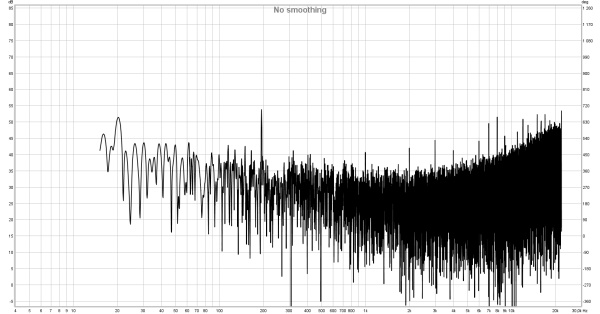

Kocour Hifista - zaslúžilec
Návrat hore |
Zaslal: St jún 22, 2016 08:15:15 Predmet: |
Jakoze ty mikrofony jdou udelat z pohledu sumu daleko lepe?
_________________ HTPC + RME ADI-2 DAC + Yamaha M-50Dawsoo + ruzne DIY repro |
Zaslal: St jún 22, 2016 08:39:12 Predmet: |
Hadam ze to je u tech USB verzi zalezitost elektroniky. Nastesti to na mereni mistnosti a frekvencek beden nevadi. Nejvic je pro me na tom cenna ta kalibrace, jak na UMM tak EMM.
Zkusim vygooglit jak jsou na tom "lepsi" mikrofony.
Zaslal: St jún 22, 2016 10:44:28 Predmet: |
Mrba, merils to u sebe? Zkusim neco takoveho namerit doma. A jeste porovnat merene zkresleni bedny z EMM a UMM.
