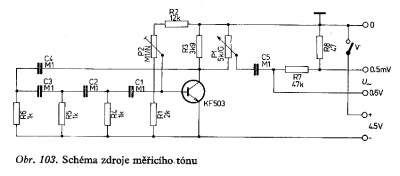

Zaslal: Št júl 28, 2016 07:01:02 Predmet: |
u cívkáče se to řeší změřením času za kolik proběhne délka pásku řekněme 10m (označí se fixkou na pásku) no a ze známé rýchlosti 9.52 cm/s snadno vypočítáš
v=s/t ale u kazety...leda přehrát na jiném decku nějakou písničku, změřit čas no a potom to samý na Tvém a při odchylce můžeš jemně poštelovat ten trimr
Návrat hore |
godz Hifi expert
Zaslal: Št júl 28, 2016 07:25:46 Predmet: |
Tak radšej by som na overenom decku nahral 1 kHz a podľa toho nastavil rýchlosť posuvu.

Zaslal: Št júl 28, 2016 16:27:12 Predmet: |
godz napísal: | Tak radšej by som na overenom decku nahral 1 kHz a podľa toho nastavil rýchlosť posuvu. |
zde prosté schémátko zdroje měřicího tónu 1 kHz trimr v obvodu báze nastaví pracovní bod tranzistoru ale osciloskop by se hodil, aspoň levný nf Tesla BM-370

Zaslal: Št júl 28, 2016 19:06:28 Predmet: |
To Lechos:
Promiň, ale čím se nastavuje kmitočet toho generátoru...? Abychom se v tom nezamotali
Ty koďany mají poněkud širší tolerance než krystal.
No, nejjednodušší je na nějakém slušném seřízeném stroji nahrát kmitočet a potom to uchometricky srovnat na CDčko s tónem. CDčkovač snad má každý a hifista i nějakou měřící desku. Pokud ne, lze si to vytvořit v PC a vypálit. Nepředpokládám, že někdo z publika má měřící kazetu - ale je užitečná.

Zaslal: Št júl 28, 2016 19:15:26 Predmet: |
šlo mně o max. jednoduchost, kmitočet osciláku stanoví 3 kondy a 3 rezistory u báze tranzistoru, trimr P2 nastaví ladnou křivku sinusovku, P1 výstupní úroveň signálu, jasně že nepůjde o krystalovou přesnost
