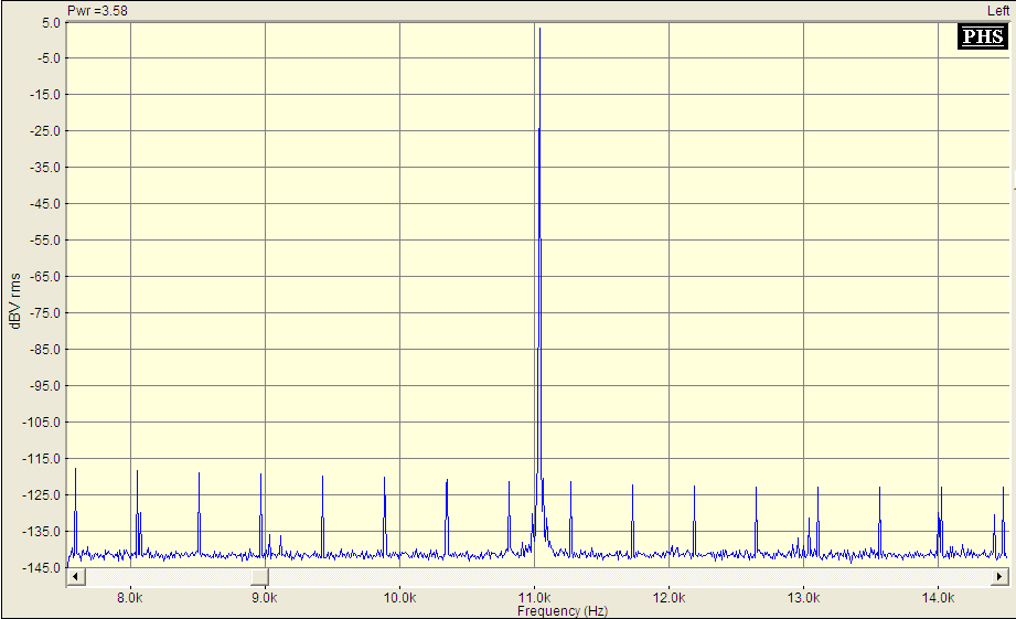

Z toho, co jsem nameril si dovoluju odhadovat, ze jitter Julci se pohybuje na urovni desitek picosekund (pri Jitter testu v Arte je "bordel" pod -130dBFS)
Obrázok pre orientačný prevod "bordelu" na jitter

2 BV: Dík, ukládám si. Problém je, co se interpretace výsledků měření pomocí FFT se zvukovkami, že existuje víc pramenů a dost se liší. Třeba v tomhle grafu úroveň "bordelu" -126dB odpovídá 10ps, ale podle jiných zdrojů je to někde kolem 40ps (?). Podle Vašeho grafu by měl BB-DAC jitter pod 10ps, což by byl při použití CS8416 docela úspěch Smile
Např. na head-fi:
This is the procedure:
Set 44.1/16 as default audio format in the option of both the playback and recording device
Put a Loopback cable between the input and the output of your soundcard/DAC and do a SNR test using RMAA @ 44.1/16 and check that the noise floor is below -120dB in the range > 6 khz.
If this is not the case, you have a AC power too dirty and the jitter measurement won't be reliable.
Download SpectraPLUS - Audio Spectrum Analyzer, install it (the 30dd demo version) and set correctly the input-output devices.
Play this wav with your favorite player, with the eq disabled (flat), and check what's going on with SpectraPlus (click on RUN button)
Check the peaks in the range 6 khz - 20 khz, focusing the windows in that range. The highest peaks will determine the jitter amount, according to this conversion table:
-100 dB = ~500 ps
-110 dB = ~180 ps
-120 dB = ~60 ps
-130 dB = ~20 ps
On the LessLoss site you find further details.
......podle tohodle pramenu mi pro BB-DAC vychází 20-40ps (podle samplerate)

Tak som bol zvedavý, ako je na tom moje "HTPC" s jitterom, skúsil som Jtest(Dunn) signál (11025+229.6875Hz LSB). Wav 44/16 prehrávaný cez foobar, signál z (nesymetrického) výstupu zvukovky (Xonar ST) cez 10m kábel na druhý počítač v inej miestnosti, merania 96/24. Zobrazenie 11025+-3,5kHz (ako je obvyklé v Stereophile). Skúsil niekto niečo podobné?

To chce x-os(kmitočet) lineárne a roztiahnuť okolo 11025+-3,5kHz.
PríspevokZaslal: Ut august 09, 2016 14:46:51    Predmet: Odpovedať s citátom
ok, skusim to niekedy vyrobit zas

Doporucuju roztahnout x-osu kolem 11k a hlavne pouzit okno Kaiser5, protoze Hanning milosrdne maskuje LF jitter kolem hlavni frekvence.
