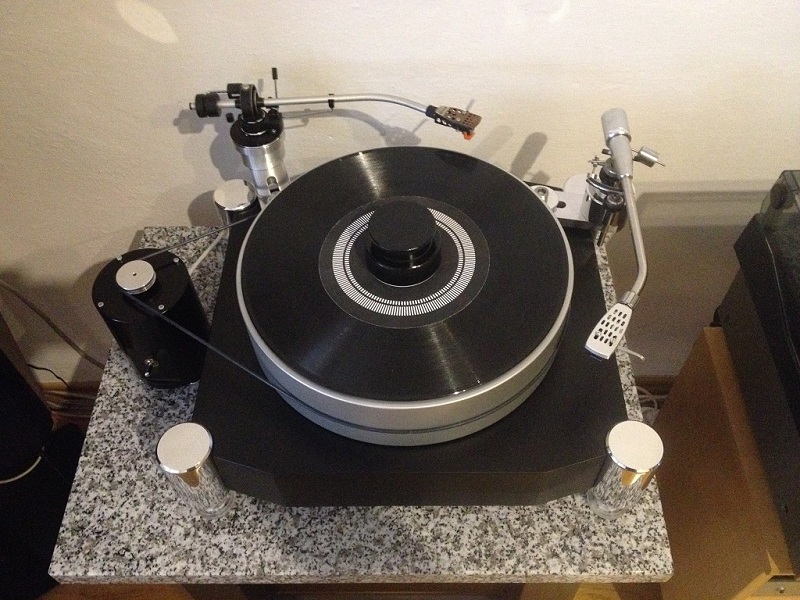

Pani neviete kde by sa dal vyrobiť kryt na diy gramofon

Alebo ako ho vyrobiť, čím lepiť aby to bolo dobré a nebolo vidieť spoje.

Obávám se, že konstruktér gramofonu nepočítal s nějakým krytem.
Materiál bych volil podle účelu zakrytí - například měděný plech- nechá se ohýbat, falcovat nýtovat a pájet na měkko i na tvrdo. Dělí se střihem.
průhledné kryty je nejjednodušší vyrobit z umaplexu- plexiskla ( metyl metakrylát) nechá se ohýbat ( přípravek s ohřevem a prvních 10 pokusů dopadá na nic) a lepit - např. tekutinou z Dentakrylu - ale taky to není sranda- pokud je lepidla málo-nedrží- pokud mnoho- vytvoří ošklivé mapy.
Lepí se samozřejmě v přípravku. Dělí se řezáním, nebo lámáním po narýhnutí. možno snadno třískově obrábět....atd.

Ďakujem za odpovede napíšem do tej firmy čo by to stálo, gramo so si robil sám vlastný návrh robím druhý motor elektronickým ovládaním z NC 450 tento čo požívam je na 220 volt ale ide v pohode.

Pokud je tichý a kvalitní, tak neměnit. Rád bych to čoveče viděl na vlastní uši Wink Jen ten stolík pod ním, by měl byt trochu rigidnější nebo to na fotce je jen dočasné?

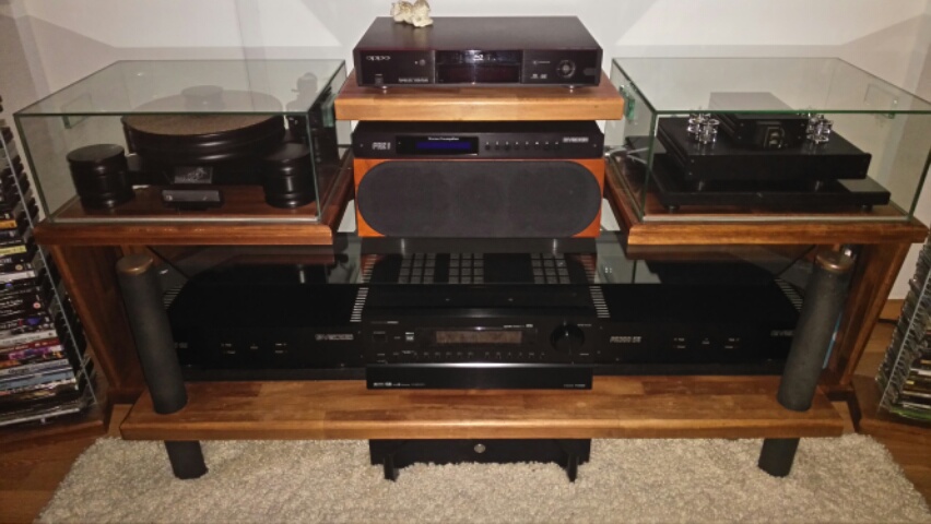

Daj si to vyrobiť z 5mm skla a máš to bez problémov a za normálne prachy. Ja mám takto zakrytý aj gramec aj lampovy preamp a nemenil by som. Spoje sú neni vôbec vidieť lebo dnes to lepia priehľadným lepom a vytvrdzuju to UVckom.
