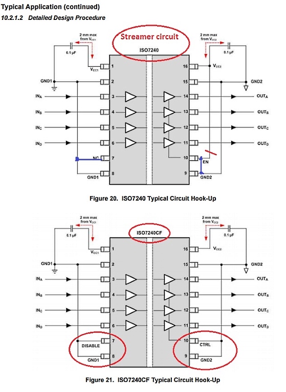

Je to tak ako pisem, 5534 maju MS II+ prikladam screen

Po dlhsom case opat otvaram temu bleskom odpaleneho HRT MusicStreamera 2...
Po výmene prevodnika PCM1793 som sa pohol kus dalej a prisiel som na pricinu:
- DC/DC prevodnik z 5V na +7/-7V odisiel
- ISO7240C - digitalny izolator odisiel
napatia na stabikoch sedia, vsetky rezistory su OK, prevodnik i OPamp idu a USB prijimac i pamat su OK karta sa hlasi po zapojeni do USB a tvari sa ze prehrava bez problemu... ISO7240C vlastne len izoluje dig data z USB prijimaca a filtruje ich, ma 4 vstupy a 4 vystupy ked som dal symetricke napajanie zo zdroja +-7V miesto DC/DC a vsetky 4 in + out prepojil vodicmi DAC zacal hrat, sice skreslene a s kopou rusenia ale bez chybajuceho filtra a izolatora je to pochopitelne...
ISO7240CFDWR - objednane je to nahrada bude treba mala zmena zapojenia, ale nic dramaticke a DC/DC AIMTEC AM1D-0507DH52Z objednane... vyzera to tak, ze nakoniec bude hrat a nemusi do kosa
Description: |
zapojenie nahrady izolatora |
