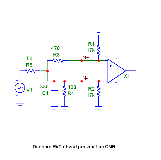

Tady to máte změřené v reálu. V obrázku je CMR karty (dolní křivka) a CMR s "doporučeným zapojením" přes RC člen. Schéma vidíte taky. Karta má vst. odpor. 17k každý vstup proti zemi a 34k diferenciálně. Jako R//C člen jsem dal 100R+33nF. Zdroj nesym. signálu představuje odpor R3=470R.
CMR karty, které se potácí někde kolem 52dB, spadne po zapojení "doporučeného obvodu" na cca 34dB. Je to lepší, než nic, ale s třívodičovou šňůrou RCA--XLR se dá dostat prakticky na mez karty.
Ten RC člen ale nezruší proud po stínění vstupního SE kabelu (proud přes R4//C1), úbytek na stínění se přičte k užitečnému signálu a ještě dále zhorší odstup. Měření toto nepodchycuje.

danhard Hifi inventar

A kde je tam ten kabel ?
Jdi si pokecat s panem učitelem Federmannem, jste si ve své blbosti velmi blízcí.

| danhard, PMA pise, ze to meranie pod schemou je realne a nie simulacia.

Zaslal: Št apríl 06, 2017 14:25:18 Predmet: |
A to má odpor PE 50R ?
A vlastnosti kabelu tam nejsou vůbec, ten debil PMA asi neví, jak takovej stíněnej špagát funguje

Zaslal: Št apríl 06, 2017 14:34:59 Predmet: |
Nezlobte se na mě, že jsem tak nasranej, ale tady je nějaká osvěta úplně ztracená, chápu že je třeba OPA je zvedavej a že je mu zapotřebí věci vysvětlovat, ale PMA mi připadá jako úplnej kretén a to je tzv. "lídr nápadů" tohoto fóra
ps. zlepšení odstupu 30-40dB proti RCA propojení s tvrdým uzeměním jsem už hlásil v tom příkladu.
Každej si může najít svoje optimum, když udělá správně náhradní schema.
Ale když už chce někdo něco demonstrovat, tak by tam měly být ke srovnání všechny možnosti.
Takže symetrika bez uzemění stínění, s tvrdým uzeměním, přes RC kombinaci (danhardovo doporučení) a taky třívodičově, ale to už není přes RCA konektor, takže s poznámkou.

Ale o tom to není, PMA tam zobrazil řešení s RC kombinací a CMR vlastnosti toho vstupu.
Ale to nic neříká, jak blbě by to bylo se stíněním naprázdno a nakrátko, zvláště pokud by bylo v pořádku náhradní schema.
A to asi ten debil neumí
Prostě jasný průhledný věci, který fungujou léta, se přes takový starý zapšklý struktůry neprosaděj

náhradní schema tohoto druhu neřeší rušení. V reálu totiž žádná ZEM není- resp má nenulové impedance. takže spojení dvou bodů "země" kondenzátorem 100 n ( třeba i keramikou) mívá velmi kladné důsledky.

| JHradec napísal: |
A ještě jednu pohádku- tu o DISPRE :třívodičové zapojení výstupu na XLR má v trojce odpor nulový -inu je to už starší strojek  |
Hlavně měl výstupní odpor od 5 ohm do 75 ohm, podle typu. Cd přehravače mají od 200 ohm do 1 kohm. Výjimečně 100 ohm. Takže rozvážení výstupním odporem Dispre, při uvažování vst. odporu jako v tom experimentu co jsem tu postnul obrázek, vedlo na max. CMR od -70dB do -47dB. To je sice zhoršení proti teoreticky dosažitelné hodnotě při aplikaci odporu, ale dostává se to už na mez běžně realizovaných symetrických vstupů v audio komponentech.
RC člen proti zemi v (-IN) výrazně zhoršuje potlačení rušivých VF napětí - úbytek na stínění, na jeho R + jwL. Stačí si do rovnic nebo do simulátoru dát indukčnost 5uH a kondenzátor 100nF. Chce to použít třívodičové zapojení, opakuju, RCA na panelu, R//C do země + inamp je paskvil.
Pokud sem začnete obratem psát o dodatečných R-C členech pro CMV na vstupech a R-C-R pro rozdílové napětí, jistě, dá se to použít a používá se to a kdokoliv si to může do nějaké míry odladit, ale na paskvilu zapojení s R//C 100R//100nF z -IN do země to nic nemění.

| PMA napísal: | | RCA na panelu, R//C do země + inamp je paskvil. |
Panebože a kdo sem dal takovou sračku s dotazem, co je tam špatně ?
To je prostě RCA propojení
A co to tam je za kabel ? který má 5uH indukčnost stínění a nemá žádnou indukčnost signálového vodiče a především s ním nemá žádnou vzájemnou indukčnost !
Indukčnost stíněnýho kabelu pomáhá potlačení prosaku rušení.
