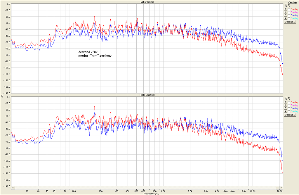

Analýza rozdílů mezi ukázkami "m" a "n":
- červená čára je spektrum souboru "m" přes celou ukázku, FFT 64K, AVG=1 a peak hold (drží nejvyšší úrovně na té které frekvenci)
- modrá čára je rozdílový soubor "n-m" zesílený na původní úroveň, zesílení srovnáno v pásmu kolem 1kHz. Všimněte si zdvihu modré čáry, který začíná už od cca 2kHz. Není to způsobené kmitočtovou charakteristikou. Podle mě to odráží nárůst zkreslení s kmitočtem zesilovače "m". Anebo taky ne Laughing

PríspevokZaslal: Ne apríl 01, 2018 21:32:37    Predmet: Odpovedať s citátom
PMA podla mna cely rozdiel je v tom ze jeden zo zosilnovacov hral silnejsie vyssie zvukove tony ako vidno aj na grafoch. Mozes este raz postnut povodne vzorky ?
Z vlastneho pocuvania viem ze rozumnym zdvihnutim vysok hudba znie pre cloveka priestorovejsie a kvalitnejsie nakolko ucho-mozog potom viac vnima rozlozenie signalu v priestore a nie prioritne jeho intenzitu-silu.
