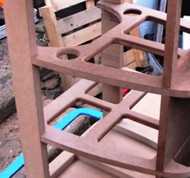

.....jedno žebro mi částečně prasklo....
To se nedivim, ty zebra mas odlehceny "blbe" na harnaty diry, to neni pevnostne pro zebro pak nic moc. Chce to diry v zebrech s velkym radiusem, nejlip jen sadu velkych kulatych der.
Celkove vzato, kdyz uz onanovat se zaoblenimi kisne - tak bych sel cestou ohybani 3mm tluste MDF a ohybat jen takovy radius jaky to snese.
Ta tlusta prorezana a ohnuta MDF zapatlana lepidlem je takova nouzovka.

Pan chytrej se ozval... nevíš nic o tom proč a jak to žebro prasklo, tak se k tomu nevyjadřuj. Určitě to nebylo tím, že by díry byly špatně.
Předřezaná MDF (topan) je daleko lepší řešení k oblý ozvučnici, než 10 vrstev tvrdý MDF.

No vtip je v tom ze ty hranaty diry v zebrech jsou moc hranaty a moc velky....to zebro ma pak z MDF minimalni pevnost (MDF je laciny hnuj material, pevnostne o hovnu).
BTW takovy tenky zebra si muzes dovolit udelat z kvalitni preklizky - pak to staci udelat i takhle "blbe tenky".
Z MDF je to o hovnu, tam musis opatrneji a jen kulaty diry a nechat rozumny material kolem kraju zebra .... ne tam nechat v rohu a na kraji 3cm matrosu ty mechanicky guru Cool

Opakuju - žebro v žádným případě neprasklo kvůli špatně udělaným dírám!
Byla to chyba v přípravě na kurtování a použití jedný velký kurty, která má takovej tlak, že stříhla nerezový vruty.
To že ty děláš díry kulatý, protože to jinak neumíš, neznamená že to je jedinej správnej postup.
Pro sebe si klidně udělej ozvučnici z 1000 vrstev dýhy, ale dokud to skutečně neuděláš a nevyzkoušíš, tak to jsou jen blbý kecy...

Basstl napísal:

3mm MDF se nedá použít na radius R100. Předřezávaná MDF se už spoustu let úspěšně používá právě na tohle. Nevidím jedinej důvod proč ji nepoužít.
U 1518 zvolím trochu jinej postup. Právě proto tuhle bednu stavím.
Jestli máš nějakou praktickou zkušenost tak se klidně poděl, ale já tu zatím vidím jen vychloubání a blbý hemzy o hranatých dírách. Ty díry jsou v pořádku a budu je tak dělat dál.

Jo jo, vyzkousel jsem ohybani 3mm MDF a zavrhl to uz ve stadiu zkouseni na necisto.
Nestalo mi to zkratka za tu namahu + jsem po case premysleni dospel k nazoru ze v jednoduchosti je krasa a na nejaky samoucelny exhibice tvaru bez akustickeho zduvodneni sere bily tesak.
Komplikovat si zivot jen proto abych mel nejake na oko zaoblene pekne tvary neni nutne.
Kdybys aspon u tech zeber udelal hranaty diry s radiusem v rohu diry treba R30,.... ty hrany jsou koncentraci napeti, proste jsi mechanicky nevzdelany, takhle by to inzenyr se vzdelanim v oboru pruznosti a pevnosti nikdy nedelal ty vrtaku.
A plati to i pro zebra RPM1 dtto.

Kdybys aspon u tech zeber udelal hranaty diry s radiusem v rohu diry treba R30,.... ty hrany jsou koncentraci napeti, proste jsi mechanicky nevzdelany, takhle by to inzenyr se vzdelanim z pruznosti a pevnosti nikdy nedelal ty vrtaku.
Ty jelito blbý, opakuju že žebra jsou v pořádku. Pevnost je víc dostatečná a budu to tak dělat dál. "kulatá díra bartoli" mi v tom nezabrání. Smile
Není tam žádná hrana a v rozích je R35. Jsem strojař a celej život si hraju s truhlařinou. Vím jak udělat pevnou bednu.
Předvádíš tu typický jednání idiota, tak jako v ostatních vláknech.
Aniž bys věděl kde to žebro prasklo a proč, tak do toho neustále rejpeš.

Dyt to zebro ma hranaty diry bez radiusu, sem radeji nedavej fotky ty odborniku na radiusy Laughing
Asi jsem tady jediny vystudovyny ing. se znalosti oboru pruznost pevnost Cool

Bartoli, prezri si lepsie tento obrazok. Mne to ako hranata diera rozhodne nepripada...
- http://hifi.slovanet.sk/bb/download.php?id=29286

Foto pro odborníka na pružnost.
Tak jako vždy jen blbý kecy o ničem, ty odborníku na pružnost. Very Happy
Už jsem ti psal že nevíš kde a proč to žebro prasklo, tak se nevyjadřuj k něčemu o čem nic nevíš!

Jo je to hranata dira, radius tam je maly a masa je tam taky malo, neni divu ze mu to prasklo.
To vis to ohybani MDF klade odpor a nejaky tlak tam byl.
Ale nedivim se ze tam problem nevidis, asi jsi nikdy nic neslepil a imho nevis jak je MDF mizerny material. Laughing
Ono je to cele HIFI uplne smesne, i ta MDF treba, to se fakt pouziva jen proto ze je to ultra laciny matros, mechanicky je to hnuj a blato Cool

Jedinej kdo je tu směšnej a dělá ze sebe idiota, je odborník na pružnost bartoli.
Psal jsi o R30, já tam mám R35. Materiálu je tam dost a pevný je to taky hodně.
Ohýbání předřezaný MDF neklade téměř žádný odpor.
Jedinej důvod prasknutí žebra bylo moc velký napnutí kurty, která ustříhla nerezový vruty a díky tomu se žebro mělo možnost prohnout a částečně prasklo v kulatý díře!

Diky za obrazek. Ten obrazek je konecne jasna odpoved = je to cely tenky a poddimenzovany na MDF hnuj, bud rad ze ti prasklo jen to zebro uprostred. Cool
Fakt ze sebe děláš idiota...
Já svoje bedny vždy dělám předimenzovaný.

Ty žebra mají u stěny šířku 50mm, uprostřed minimálně 30. Tady jsem pro vnitřní 2 žebra použil 18mm MDF, protože jsem jí měl a pro 80cm vysokou bednu to je dostatečný. U 1518 to bude 25mm MDF a žeber bude víc.
V žádným případě to ale nebude kvůli pevnosti, ale kvůli větší ploše pro lepení pláště.
MaBat zmiňoval MDF jen v souvislosti s váhou. Nikdy neřekl nic o tom, že by to nebylo dostatečně pevný.
To je jen tvůj další blábol a výmysl.

Asi je zbytečné něco dodávat k již víceméně uzavřené debatě. Ale nedá mi to, věřím, že ty žebra jsou patrně funkční a v reprobedně dostačující. Ale pravda je, že otvory opravdu nejsou optimálně navržené, to se nedá nic dělat. Rádiusy v rozích by měly být podstatně větší a ty kulaté díry jsou úplně špatně, protože okolo nich zbylo jen velmi málo materiálu. Confused
Ostatně, proč vymýšlet trakař, když je možné se inspirovat u profesionálů, kteří nejspíš vědí, co dělají.
http://modia.com/b-and-w-matrix-cabinet.aspx

Asi je zbytečný se k tomu vyjadřovat, ale nedá mi to.
1. je to zkušební ozvučnice
2. tenhle tvar žeber úspěšně používám už léta
3. před časem jsem to konzultoval s Bohoušem Sýkorou u stavby jiný bedny a neměl NIC proti
3. u 1518 to bude jinak
4. ta bedna je tak pevná, že by tam žebra ani být nemuseli, jsou tam hlavně kvůli lepení oblýho pláště
5. to co jsi postnul je sice hezký, ale nechtěl bych těma dírkama cpát do bedny tlumení, výhybky atd. Smile
Presne tak to cele je a psal jsem to uz driv taky.
Jinak ze BW to delaji vzorove, je taky fakt. Jen to v zaplave nenavisti od Basstla (ma na me averzi) zaniklo a pak uz se rozjely jen ty nadavky a vulgarismy.
Jo a ty matrix vyztuhy v BW 800 jsou dle meho nejlepsi "konvencni vyztuhy reseni" co jsem kdy videl (lepe by to slo jen do formy laminovat kompozity). Ostatni komercni vyrobci se s tim ale vubec takhle neparaji (treba Focal a JBL delaji jen nezbytne low cost minimum).
To u BW je to dotazeny do overkillu, maji to zebrovani navic z pevne preklizky....takovou bednu jako BW muzes prejet tankem a nepovoli-)
Ze ovsem BW na jine a akusticky sestsakra podstatnejsi veci kasle je ale taky fakt....coz je zajimave poznani jak treba nejaky nepodstatny detaily resi vyrobce na 1 s hvezdickou a jinde o kousek vedle na stejny reprobedne se vykaslou na zasadni veci.
BW určitě řeší výztuhy dobře i u dalších typů. Měl jsem celkem nedávno možnost poslouchat BW 803 D3
http://www.bowers-wilkins.com/Speakers/Home_Audio/800_Series_Diamond/803-D3.html
Bedna je to předražená a co se týče vyrovnanosti kmitočtové charakteristiky dost rozházená, ale snese opravdu velký výkon a je schopná hrát hodně nahlas bez pazvuků, bez evidentního zkreslení a dalších doprovodných jevů. Provedení je perfektní, akustický návrh za mnoho nestojí.
