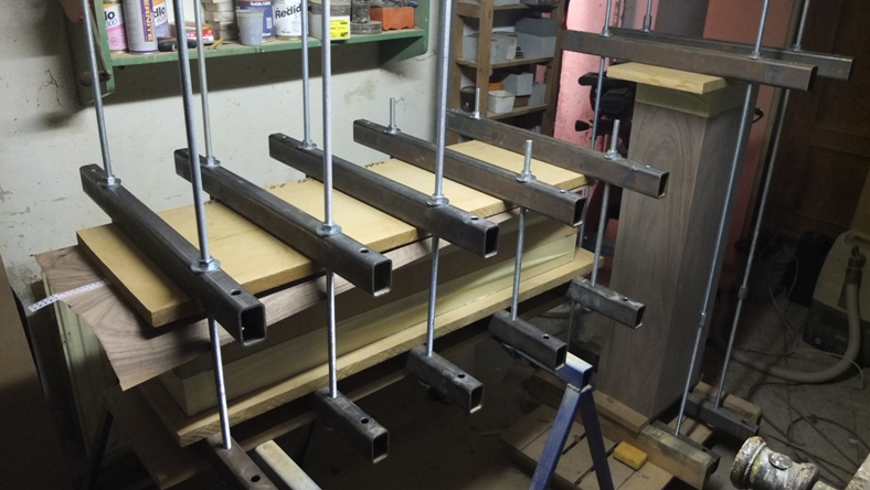

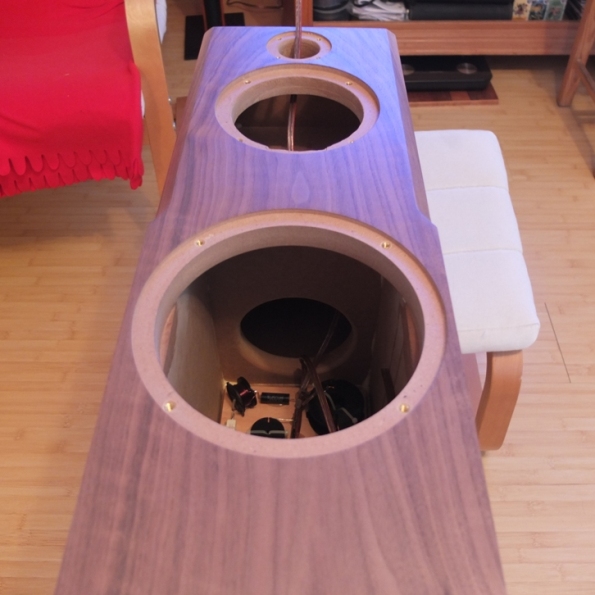

Po dlouhých téměř 5 letech, jsem konečně dokončil VMA II pro syna.
Je to sice ještě se žluťákem, ale to ať už si řeší on...
Description: |
Filesize: |
174.91 KB |
Viewed: |
293 Time(s) |
Description: |
Filesize: |
189.44 KB |
Viewed: |
269 Time(s) |

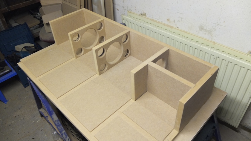

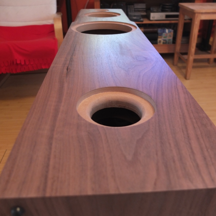

Pokračování
Bedny jsou o něco hlubší, protože jsem použil MDF25.
Description: |
Filesize: |
197.77 KB |
Viewed: |
261 Time(s) |
Description: |
Filesize: |
207.31 KB |
Viewed: |
259 Time(s) |
Description: |
Filesize: |
169.1 KB |
Viewed: |
231 Time(s) |
