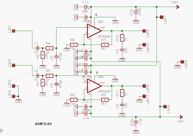

No byla by to sranda, ani nevím, jestli se ten chip ještě vyrábí. Je to jednoduché, jako facka. Vychází krátké signáloví cesty, nedá se to zkazit a je to naprosto stabilní. Krabici jsem dělal v roce 2006 od píky (ač design na oko připomíná CustomWorks, tak jsem fakt nekopíroval Laughing, ještě byli chlapci někde na houbách ), jsou to 2 chladiče z GéEmka a k tomu v AutoCadu namalované díly, aby to sedlo a vypadá to dost dobře. No pár děr navíc na krytu je proto, že škatule pak sloužila pro zdroj pro IA .... při rozjezdu projektu za stovky x 10(exp6) CZK.

predava, ale je nejaky drahy 672 Kč za kus
- http://cz.farnell.com/texas-instruments/opa549t/op-amp-0-9mhz-9v-us-1000uv-to220/dp/1097484
myslis ten NAD "D" 3020 ... to by sme mohli, akurat ten class-d nema rovnu charku a ubytok vysok asi bude poznat

no ale keby sa ten operak dal do spatnej vazby podobne ako https://www.neurochrome.com/modulus-86-rev-2-1/ tak by to mohlo byt fajne, ne?
akurat aky operak zvolit ... ten tvoj oblubeny MA1458?
Príspevky: 20456
PríspevokZaslal: Ut október 24, 2017 14:49:37    Predmet: Odpovedať s citátom
Jo, napadlo mě totéž už docela dávno. Jen by bylo potřeba pořešit stabilitu, ta je takhle bezproblémová. Pokud by se měla zhoršit, je lepší to nedělat. Nemá cenu se honit za obrázky. Je to asi 10 let, co jsem dělal i s LM3886. Proti OPA549 podstatně lepší měřené parametry v audio pásmo, současně podstatně horší stabilita a "háklivost" na všechno možné. Znáš to.

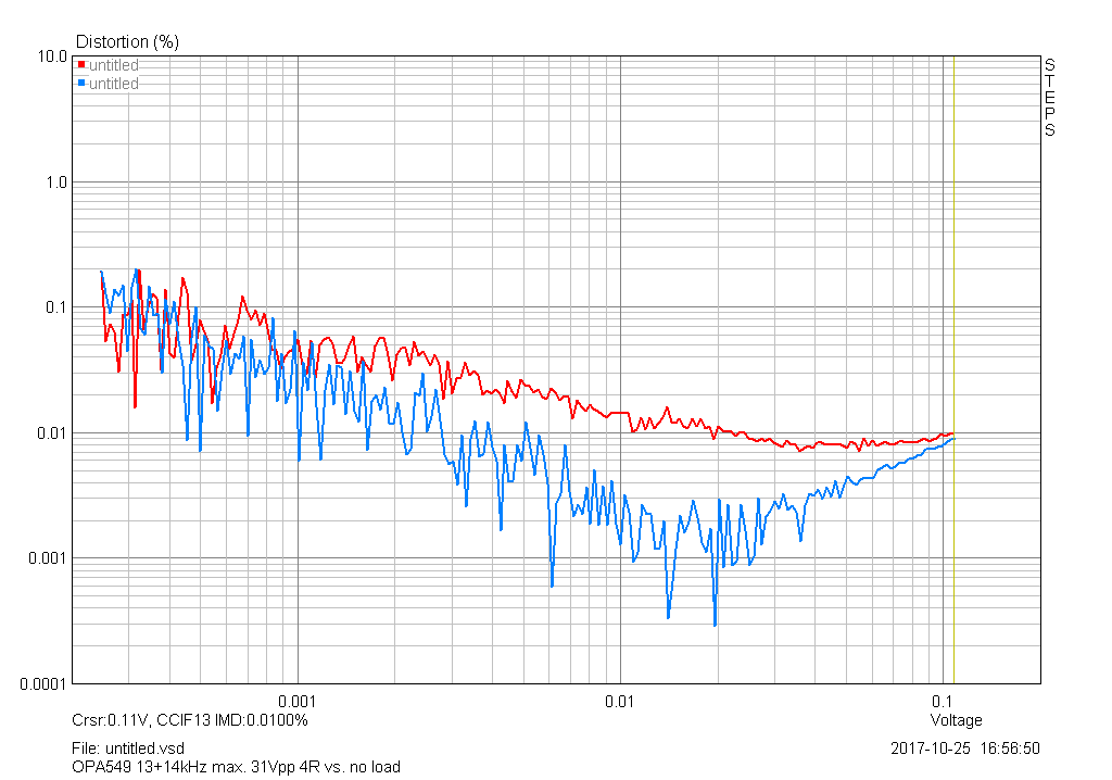

PríspevokZaslal: St október 25, 2017 16:20:37    Predmet: Odpovedať s citátom
Jen abychom věděli, o čem tu v případě 549 mluvíme, tak jsem udělal měření na nejlepší kombinaci D/A a A/D, co mám, tj. D/A DacMagic Plus krmený z optiky a A/D je SB USB Xfi HD. Ta měření jsou vždy bez zátěže a se zátěží 4ohm, THD vs. frekv je pro rozkmit 31Vpp a další měření v závislosti na amplitudě jsou do 31Vpp. Tak napřed THD vs. frekvence a vs. amplituda (1kHz). Se zátěží je to větší zkreslení.

Ještě intermodulace v závislosti na amplitudě, zase do 31Vpp a bez zátěže a pro 4 ohm.
CCIF IMD 13+14kHz
 Filesize:  50.1 KB
 Viewed:  151 Time(s)

mozno to, ze to ma vsetky harmonicke na podobnej urovni stazuje identifikaciu...
