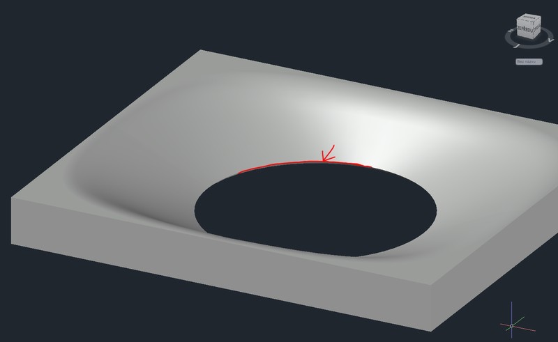

Priatelia, riešim takú hovadinku. ;-)
Mám vyfrézovaný zvukovod z materiálu MDF. V mieste kde sa zvukovod "stretáva" s membránou meniča (4" stredotón) som navrhol "ostrú hranu", aby sa tvar zvukovodu pekne napojil na tvar membrány.
Zúbok sa podarilo celkom pekne vyfrézovať, ale samotná MDF-ka na tomto mieste stráca súdržnosť a má tendenciu sa tam strapkať a droliť (čo je pochopiteľné - MDF-doska vo svojom vnútri nie je zlepená tak dobre ako na povrchu).
Chcel by som tento kúsok nejako "spevniť" (následne plnič a striekaná povrchovka).
Moja aktuálna idea ja niečím tento kúsok napustiť. :-o
Nejaký riedky lak/lepidlo, ktoré by pekne vsiaklo do MDF, zatuhlo "na kosť", a spevnilo by danú časť. Následne opracovať a na to plnič. Šťava by asi nemala byť na báze vody (čiže nie zriedené lepidlo na drevo), aby mi to skôr nenapučalo. :-o
Máte prosím nejaké tipy na vhodnú tekutinku?? ;-)
Ďakujem za prípadné nasmerovanie.

Je to táto hrana/ostrie... ..samozrejme po celom obvode..

Gélová vec od Patexu vyzerá byť nejaký maglajzík, ktorý je po vyschnutí pružný.. ..takže to asi nie.. ..môžem sa ale mýliť.
Nad bežným sekunďákom som ináč tiež uvažoval - ten vsakuje pekne, ale príde mi to už trošku hardkúúrek. :-)
Katchaba: "pryskyžicí" sa myslí čo?.. ..nejaká epoxy dvojzložka??..alebo?
Podlepenie nie je možné - tam "dole" pod hranou je už záves meniča a jeho kôš.
Keď som v mladosti skladal modely, tak sme podobné veci robili so zriedeným nitrocelulózovým lakom s troškou primiešaného pudru.. ...to boli ale 80-te roky.. :-) ..keď som nedávno pred profíkmi vyslovil slovo "niktrocelulózový", tak ma zvozili pod čiernu zem. :-))))))))))

..tak mám to hotové.. :-)
Pokusy začali na pripravených odrezkoch s podobným ostrím ako na zvukovode. Polyuretány som po zrelom zvážení vylúčil, lebo obslúžiť doma následnú dvojzložkovú farbu by som nevedel.
Testoval som teda zriedený syntetický a dva niktrocelulózovvé laky. Syntetika samozrejme čo "najčistejšia" bez prísad olejov a voskov (čo sa do lakov na drevo pre exteriéry často pridáva).. ..oba riedené príslušnými riedidlami.. :-)
Výsledky už po chvíľke naznačovali, že pôjdem cestou osemdesiatych rokov a vtedy najlacnejšej nitrocelulózy. :-o
Syntetika jednak nekonečne schla (naozaj tvrdé to bolo až po dvoch dňoch) a stále som sa nemohol zbaviť nejakého pocitu, že to je také trochu "voskové" (nejaká reakcia s pojivom v MDF-ke???.. ..neviem).. :-o
Nasledovali skúšky kompatibility s dvoma prítomnými plničmi - jeden na báze "nitrokombinačnej" a druhý na báze "živíc" - na zatuhnutých podkladoch (nitro aj synt) boli oba OK.. ..skúsil som to teda ešte zmiešať tekuté, tam sa oba plniče pekne spojili s nitro, a horšie až zle so syntetikou.
Nitro tuhne rýchlo - po dvoch-troch hodinkách (podľa teploty) sa dá prebrúsiť a šupnúť ďalšia vrstva. Pomer Lak/Riedidlo, som dával 1:1 - v prípade prvej vrstvy by som možno ešte jemne pridal riedidla. :-o
Testol som ešte dva nitrolaky (jeden doporučil predavač, druhý som mal v garáži) a lepší sa mi javí tento:
http://www.chemolak.sk/sk/katalog/nitrocelulozove/c-1175-lak-na-drevo-v-interieri-detail
Po štyroch náteroch - vždy s jemným prebrúsením - je to krásne vytuhnuté a frézovaná (vnútorná) časť MDF-ky má v podstate takú pevnosť, ako ten jej lisovaný/zapekaný(?) povrch!
Štvornásobné ľahké prebrúsenie to ešte aj fajnovo zrovná. :-)
Následný rez do vzorky ale odhaľuje, že napriek mocnému napúšťaniu to nejde do MDF-ky hlbšie ako nejaký 1 - 1,5 mm (aj keď sa pri natieraní zdá, že to rozhodne musí ísť hlbšie).
Hrana krásne vybrúsená.. ..za mňa vyriešené!
Dikesko!
Príspevky: 11176
PríspevokZaslal: Št január 18, 2018 23:06:50    Predmet: Odpovedať s citátom
Bezva výzkum, hlavně že se to povedlo. Můžu požádat o info, který plnič si rozumí s tím nitrolakem ? Časem to možná budu potřebovat v opačném pořadí, tedy srovnat povrch plničem a na to nitrolak. Myslíš, že by to fungovalo ?
blesk666
Založený: 18 jún 2012
Príspevky: 1499
PríspevokZaslal: Pi január 19, 2018 08:39:00    Predmet: Odpovedať s citátom
Ja som este na lodne modely (80te roky) na impregnaciu preglejkoveho trupu a nadstavieb pouzival Epoxyd zriedeny s C6000. Teda zarobit Epoxyd a donho nasledne aceton.
Nitrolak je po vytvrdnuti krehkejsi, ale zas sa s nim dobre pracovalo, lebo sa nic nemiesa a rychlo vytvrdzuje. Epoxydom napustene to vsak bolo celkovo pevnejsie. Prva vrstva samozrejme co najredsia a postupne robit pomer riedila mensi.
Inak na takyto diel by som volil Textit alebo jeho obdobu (vyrabal tieto materialy Gumon) Kedysi z toho vyrabal kamarat bedne a bola to akusticky najmrtvejsia bedna aku som kedy vobec videl (myslim ze nieco podobne pouziva Wilson Audio)
