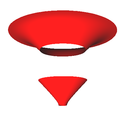

MaBat napísal: | Filozofie je taková, že se definuje výstupní tvar o daných rozměrech, který je v nějaké vzdálenosti od hrdla - to je "hyperbolická sekce". Do zadané celkové hloubky zvukovodu se to doplní všude hladce navazujícími Eulerovými spirálami, aby to na konci navazovalo na rovinu čela ozvučnice. |
Pro názornost, tohle je pro ten soubor demo.txt, a je to řez v místě, kde navazuje ta základní sekce na zakončení spirálou. Tím, že křivost spirály nabíhá jen pozvolna (od toho tam je), to vychází zhruba takhle, přechod je tam nastaven v polovině celkové hloubky. Abyste měli představu, co se v tom konfiguráku reálně zadává.
Je to spojení toho nejlepšího - směrem k hrdlu hyperbola, směrem k vyústění klotoida, a dělá to jeden hladký celek. To nikde jinde neseženete, aspoň pokud vím

Zaslal: Pi marec 23, 2018 11:57:48 Predmet: |
Výsledná čela:
Description: |
Filesize: |
229.2 KB |
Viewed: |
285 Time(s) |
![Celo255.jpg](files/thumbs/t_celo255_144.jpg)

Zaslal: Pi marec 23, 2018 12:02:57 Predmet: |
Musím taky pohnout, tohle je třeba využít.
Láká mě i opravdu velká samostatná elipsa (položená na bedně), a možná i pro 2" driver. Myslím, že jsi kdysi nabízel i 1 m průměr - to by mohlo stačit A možná bych se s tím dostal i lehce nad 10 kHz
K obrázku - má to po stranách (a dole a nahoře) už trochu vyoblení směrem dovnitř, nebo se mi to zdá?

Zaslal: Pi marec 23, 2018 13:55:03 Predmet: |
Mabat: Jsou to jen radiusy, kolem celého obvodu a přední plocha je rovina. Jen ten zvukovod zasahuje až do obvodového radiusu, ale ten rozdíl oproti rovině tam je asi 0,2mm, takže to ani nejde vidět. CNCčko má pracovní prostor cca 2300*1300*700mm , takže metrovej zvukovod by udělat šel. On by nebyl problém udělat ani dvoumetrovej Tady jsem to frézoval ze 3 slepených desek (18+18+10mm) a na ně jsem nalepil ještě další desky pro zvukovod. Na větší (a příště už asi i na tuhle velikost) bych to lepil z kroužků (supereliptických Jen by se nějak musela zajistit přesnost usazení jednotlivých dílů při lepení. Určitě tam mám velké rezervy, tak jak jsem to dělal to bylo pracnější, než jsem čekal. Ideální by to bylo dělat rovnou po více kusech, aby se vyplatilo udělat nějaký přípravek. Tak bys mohl navrhnout nějakou pěknou stavebnici Ještě musím dodat, že ten tvar zvukovodu je moc pěknej a obzvlášť s těma velkejma radiusama. Taková matematicko estetická extáze. Krásný křivky
