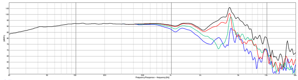

PríspevokZaslal: Ne apríl 01, 2018 16:05:20    Predmet: Odpovedať s citátom
Polary 0-120 obou menicu (data bez vyhlazeni). Probehne jeste premereni kvuli dosazeni delsiho cas. okna.

PríspevokZaslal: Ne apríl 01, 2018 16:10:01    Predmet: Odpovedať s citátom
Hmm, tak té rezonance basáku jsem se prve úplně nevšiml, koukal jsem hlavně na hornu. Tohle to tam trochu kazí, bude to chtít ve výhybce náležitou péči. Bude to asi jen tak tak...
Ale jo, mohlo by to stačit, dělit to můžeš klidně na 1 kHz, to ti zbývá ještě jedna celá celkem čistá oktáva.
To je právě ta svízel celorozsahového dvoupásma - nejsou na to bezproblémový repráky. Třeba takovej 12TBX100 je skvělej i na středech, ale zas je patálie tahat to pasivně dolů. A přesně proto vzniká Tritonia Smile Ale třeba to slyšet nebude. Už jsem si na chvíli myslel, že jsi našel reprák, kterej vyhoví bez problémů na obou koncích...

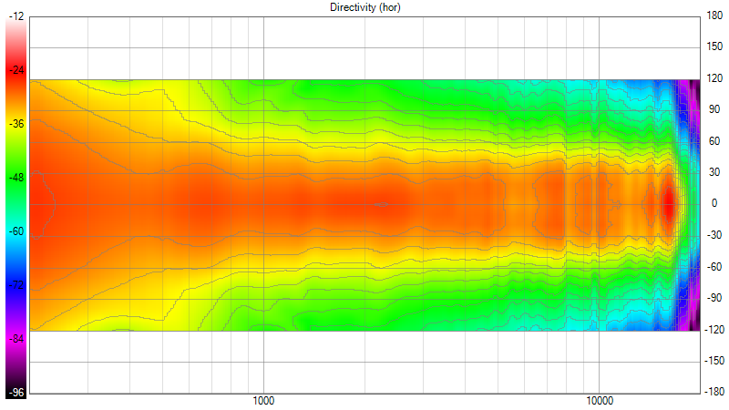

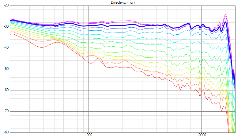

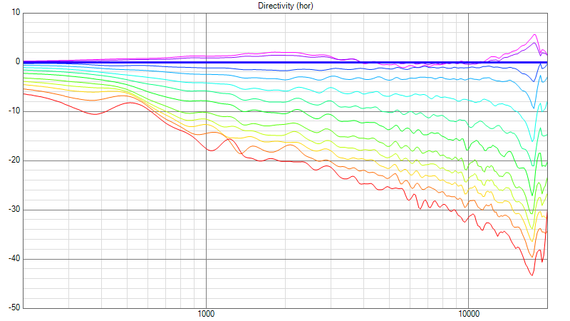

Pet007
Založený: 12 november 2015
Príspevky: 551
Bydlisko: Jablonec n.N.
PríspevokZaslal: Ne apríl 01, 2018 17:15:55    Predmet: Odpovedať s citátom
Mne se to libi, sakra se mi to libi.
Edit: + polary normalizovane vuci 20deg (=asi idealni poslech. misto)
Nebudu na to uz sahat (to rikam vzdycky a nikdy to nedodrzim) Smile

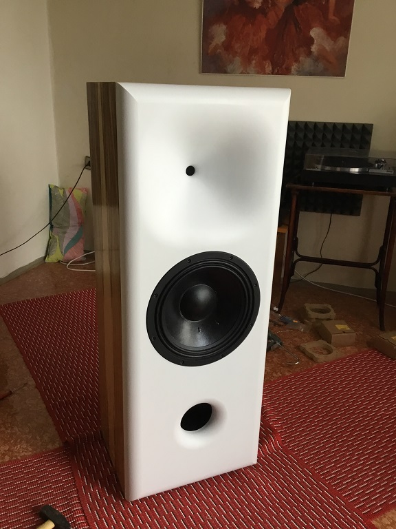

PríspevokZaslal: Št apríl 05, 2018 17:48:52    Predmet: Odpovedať s citátom
Je to pěkný, ale to jsem si říkal, už když jsem viděl na CNCčku upnutej ten krásně oblej tvar. A ono to navíc asi i pěkně hraje Very Happy Tomu čelu by mohlo slušet potažení kůží. Budu to muset na nějakém zkušebním vzorku vyzkoušet. Smile

PríspevokZaslal: Št apríl 05, 2018 20:28:38    Predmet: Odpovedať s citátom
No ta kuze by byla na tom zvukovodu zajimava, ale asi i ta prace s tim Smile
Jinak, dnes jsem konecne uz poslouchal na aktivu. Hraje to pekne, jak sem onehda psal o OSWG 12", lehky, vzdusny neagresivni vrsek, hrajici s ohromnym prehledem a rezervou, vse jen tak mimochodem i pri vysokym SPL. I ta Sica dole se mi libi, peknej pevnej bas, kterej uz slusne tlaci. Probehlo taky preladeni BR na cca 37Hz, viz priloha.

Jeste trocha simulaci ohledne ladeni BR. Jednoduchy to neni. Ball mne trosku porad nuti to natahovat dolu co to jde Smile Ale mne se to ne a ne moc libit, kor v pripade PA basaku, byt na gume. V priloze jsou tri pripady (dva z nich jsem vlastne i zkousel - 32 a 37Hz). Simulace je do 4PI (cely prostor) se zapoctenim vlivu filtru a vlastni indukcnosti repro Le. Slusne se to shoduje s NF merenim, co jsem u tech dvou variant udelal.
Ten spodek bude pochopitelne hodne zaviset na mistnosti, kde to bude. Ta s tim jeste pekne zatoci....
PS. simulace je pro 50W (20V@8R),mimochodem vychylka zde je porad v norme, cca 6mm@30Hz.
 Filesize:  150.36 KB
