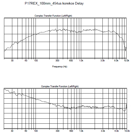

Tak a teď vážně. Vzdálenost reproduktorů na čelní desce změřím nějakým metrem (šuplera asi stačit nebude). Ale ve směru kolmo k desce není jasné, který bod membrány by se měl měřit a proto musím zpoždění mezi reproduktory měřit mikrofonem. Nejlépe tak, že za zpoždění prohlásím korekci, která srovná průběh fáze v užitečném pásmu pro daný reproduktor (přibližně) do nuly a pro určitou vzdálenost mikrofonu od čelní desky. Pravda, na to budu potřebovat tu šupleru.
